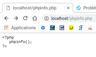

J'ai suivi tes conseils, @"Mickael", j'ai lu aussi la doc d'Ubuntu (entre autres) pour chercher à comprendre, et j'ai fini par installer Apache2, Php et libapache2-mod-php. J'ai aussi installé les quelques modules supplémentaires préconisés, en prévision.
Premier contretemps, l'adresse n'est pas "http://127.0.0.1" ou "http://localhost" mais "http://195.110.59.21" et ça la doc ne le dit pas. Mais bon, j'ai eu la page d'accueil d'Apache, "It works".
Pour tester Php, j'ai créé un fichier "test.php" dans le répertoire "/var/www/html/" en utilisant "nano". Rigolo ! Et c'est là que ça coince : "http://195.110.59.211/test.php" produit une belle 404 "Not found" alors que le fichier est bien dans le répertoire. Au passage, c'est au bas de cette page qu'on apprend l'adresse du serveur. Heureusement que je l'ai trouvée ailleurs ! Comme quoi, il faut lire...  :D
J'en suis là, c'est-à-dire encore moins avancé qu'avec Xampp:rage: Je suis donc preneur de tous tes conseils et je veux bien que tu m'expliques comment créer un raccourci pour pouvoir accéder au répertoire "/var/www/html/" et y déposer les fichiers que je veux.

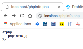

Php 7.0 s'est installé sans message d'erreur.
Ceci dit, ça ne marche qu'à moitié : le petit fichier de test qui était resté dans "/var/www/html" ne s'exécute pas, il s'affiche dans le navigateur...
RE: Problème avec l'installation de LAMP
Alors ajoute ce module :
sudo apt install libapache2-mod-php7.0
