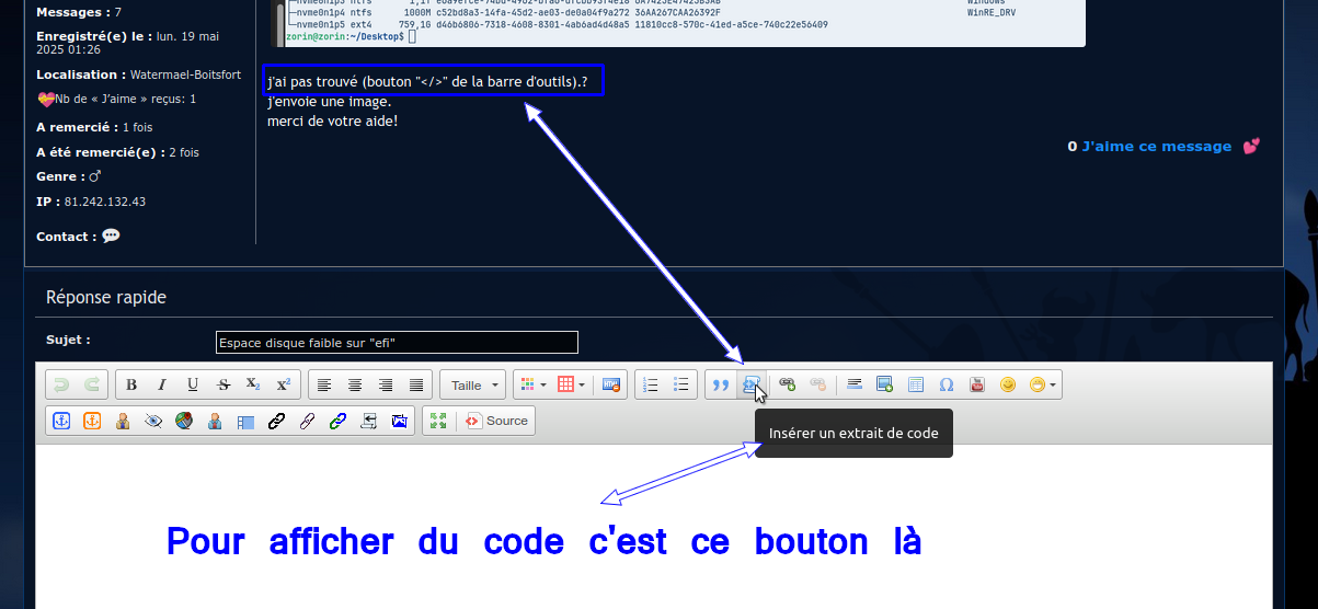

j'ai pas trouvé (bouton "</>" de la barre d'outils).?
j'envoie une image.
merci de votre aide!

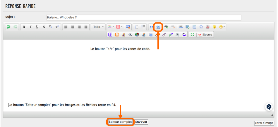

J'aurais bien aimé pour pouvoir copier-coller et lire confortablement.
Mais bon, je vais faire avec.
Pour la prochaine fois :

cabnedor a écrit : mer. 3 déc. 2025 17:09 j'ai pas trouvé (bouton "</>" de la barre d'outils).?
j'envoie une image.
je te viens en aide aussitôt avec moi aussi une image de notre éditeur de texte et où se trouve le fameux bouton permettant d'afficher du code dans les messages
OUPS
jlb à répondu entre temps avec une image. On peut aussi utiliser cet icône en mode éditeur rapide (si l'on ne passe pas par l'éditeur en mode complet)
@jlb si ma réponse fait doublon un tit signe et je la supprime.
Amicalement
