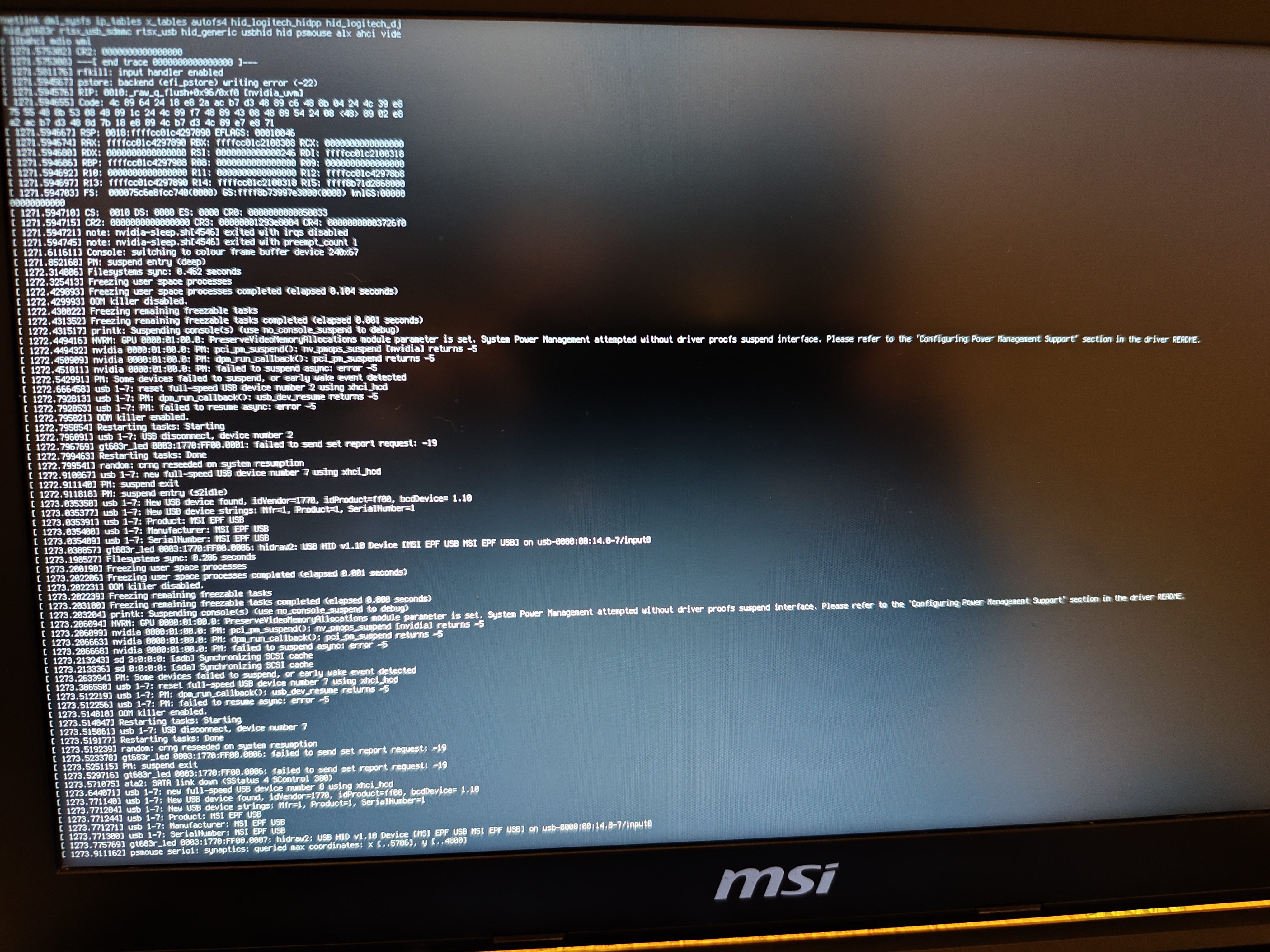

J'ai installé Zorin 18 Core en dual boot avec Windows 11 en janvier. pas de soucis.
depuis, j'ai mis à jour la distri en fin de semaine dernière et la mise en veille ne fonctionne plus correctement; c'est à dire qu'un écran noir surgit avec un listing d'informations que je comprend pas.
avez vous des conseils et process à suivre pour rectifier le problème svp?
merci
merci

Bonjour @fransoid,
Sinon, autant attendre une prochaine mise à jour ou, si ça te pèse, revenir à Zorin 17 qui ne posait pas ce genre de problèmes.
Ce n'est sans doute pas facile, mais ce serait intéressant de savoir ce qui s'affiche pour avoir quelques pistes à explorer.

Comment faire pour faire une capture d'écran des lignes qui s'affichent ?

Boujour @fransoid,
Si la touche "Impécr" ne fonctionne pas, fais une photo et poste-la en PJ en cliquant sur le bouton "Éditeur complet" ci-dessous, puis sur "Fichiers joints > Ajouter des fichiers > Insérer dans le message".
A bientôt ?
A bientôt ?
Mise en veille et hibernation.
la touche ne fonctionnant, voici en PJ la photo des lignes affichées après mise en veille.
merci pour votre aide!

Merci pour le retour, @fransoid, mais je n'ai pas été assez précis.
Ce qui importe, ce sont les dernières lignes, sinon c'est illisible, même et surtout si on agrandit l'image.
Il va falloir que je m'intéresse à la façon de récupérer ces journaux...
