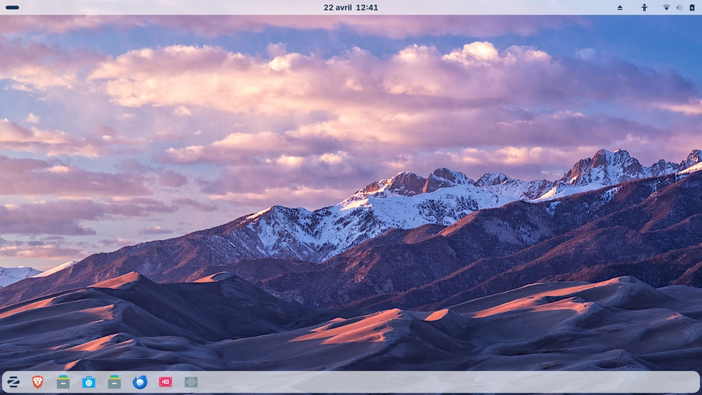

Nativement — puisque c'est un GNOME customisé —, Zorin Core 18 permet d'afficher le panneau de GNOME :
Clic droit sur le panneau > Paramètres de la barre des tâches > Action > Fonctionnalités GNOME > Garder le panneau d'origine de gnome-shell
Ensuite, on masque les modules redondants depuis l'onglet "Position".

Voui Voui. Merci Ô jlb.
J'avais vu ça.
Mais ça ne permet pas d'ajouter de nouvelles barres de tâches ni de les configurer comme on l'aimerait.

Je m'en doutais.
Disons que cette barre permet d'afficher des extensions GNOME (si celles qu'on veut sont disponibles pour la version 46.0 du shell de Zorin 18).
Pour deux barres configurables et plus sympas que celles de Xfce, il y a Budgie et Cinnamon.
Sinon, il y a la dernière version (à tous les sens du terme) de Zorin 18.1 Lite.
