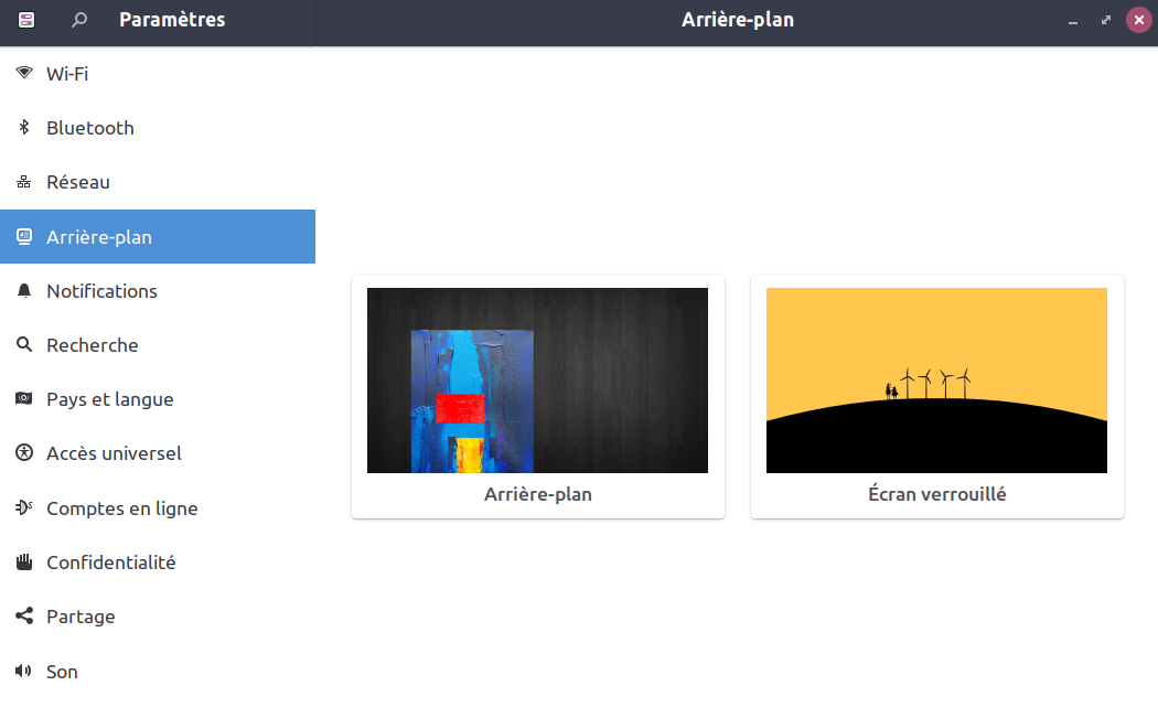

Te serait-il possible de mettre des capture d'écran de ton fond d'image sur ton écran ainsi que l'image qui s'affiche sur ton écran de connexion.
Quant du écris "fond d'écran" tu veux bien parler de l'image qui s'affiche sur le bureau de Zorin une fois connecté?
​​​​​​​Et "écran de connexion" c'est bien l'image qui s'affiche quand tu allumes ton pc ou dois rentrer ton login pour ouvrir ta cession sous zorin?
exemple avec une version Ubuntu:
C'est plus facile pour ceux qui pourraient t'aider d'avoir ce genre de visuel sous les yeux pour ne pas chercher dans toutes les directions.

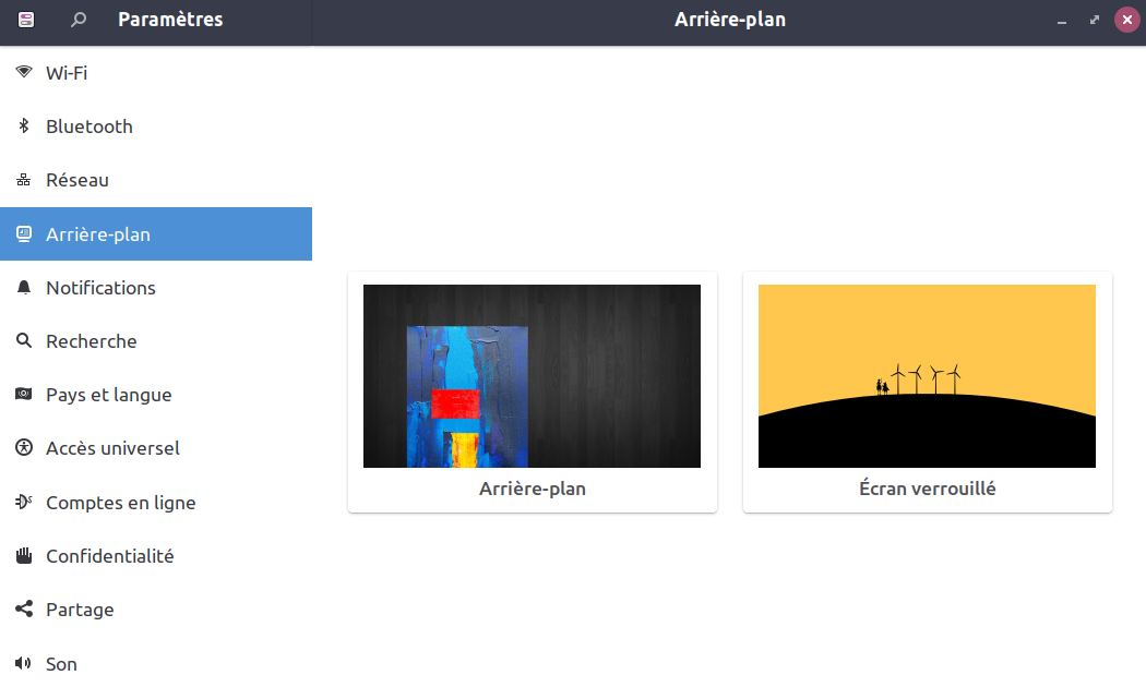

Regardes cette capture d'écran d'un Zorin Lite 15.2, ce n'est pourtant pas la même que la tienne...mais le même OS utiisé;

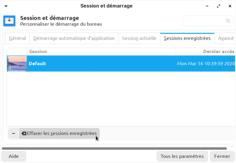

Deux bonnes nouvelles, @jambalak, par ces temps où nous en manquons cruellement : non seulement ce que tu demandes est possible — du moins sur Zorin 15 Lite sur lequel j'ai éprouvé sa faisabilité —, mais ce n'est pas difficile !  :D
Commençons par vider le cache des sessions éventuellement enregistrées. Je ne sais pas si ça sert réellement, mais je me dis que ça ne peut pas faire de mal, compte tenu de ce que j'ai constaté.
Deux méthodes au choix :
  • En ligne de commande depuis le terminal (Ctrl Alt t) :
rm -rf ~/.cache/sessions/*
  • En mode graphique :
    • Paramètres > Système > Session et démarrage
    • Clic sur l'onglet "Sessions enregistrées", s'il apparaît  — sinon, c'est qu'aucune session n'est enregistrée — puis sur le bouton "Effacer les sessions enregistrées".

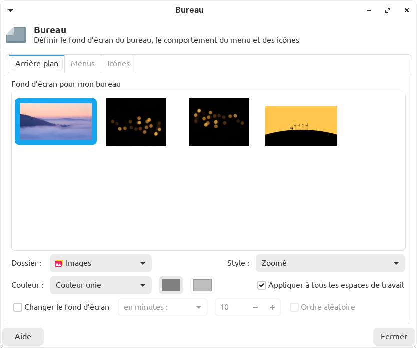

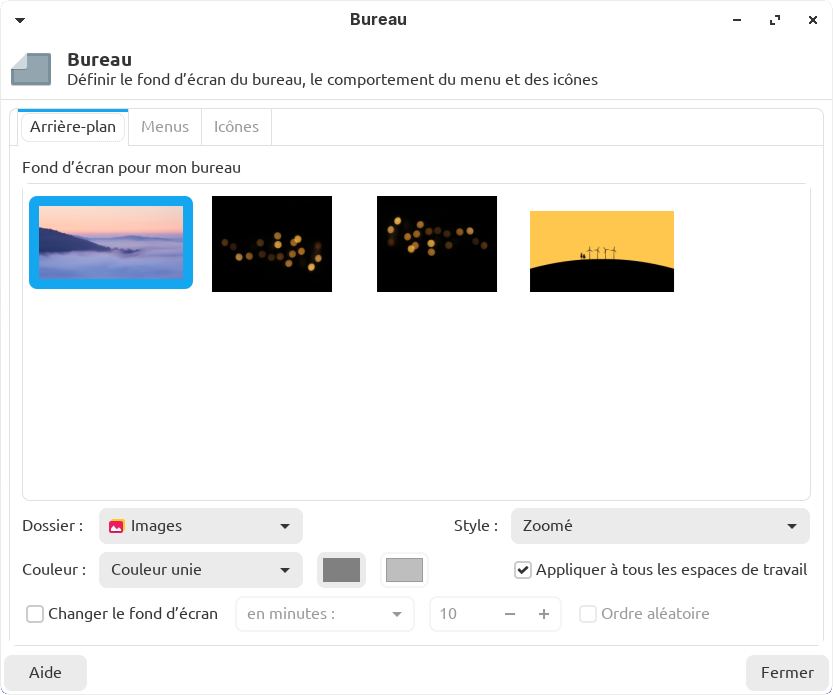

Fond du bureau :
  • Clic droit sur le bureau > Paramètres du bureau.
  • Choisissez l'image de fond dans le répertoire "backgrounds", dans "Images" ou ailleurs.
  • Validez.
  • Dans l'écran de sortie, cliquez sur "Déconnexion".
Ecco ! Les fonds de l'écran de connexion et du bureau sont désormais différents.

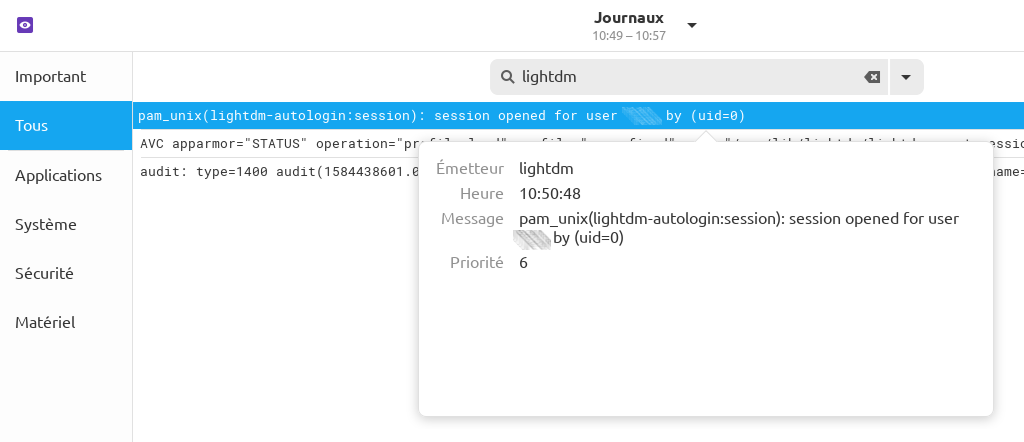

Tu avais vu juste, c'est bien Lightdm qui prend en charge l'affichage de l'écran de connexion dans l'environnement Xfce de Zorin 15.2 Lite.
Depuis le terminal (Ctrl Alt t) — je précise pour les lecteurs qui ne sauraient pas encore.  :poufe: — lance ton éditeur préféré avec des droits d'administrateur...
sudo gedit
... pour pouvoir éditer "/usr/share/lightdm/lightdm-gtk-greeter.conf.d/50_zorin-os-lite.conf".
Remplace "Zorin.jpg" par le nom d'une autre image contenue dans /usr/share/backgrounds, celle-ci, par exemple :
