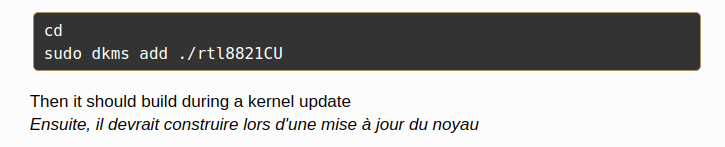

j'ai ensuite envoyé la commande "
j'ai sauvegardé en nommant le fichier "dkms.conf"
mais je l'ai enregistré dans le répertoire "dossier personnel" (pas sûr du lieu correct
sudo dkms add ./rtl8821CU" dans un terminal!
Mais je ne vois pas comment tester si cela fonctionne?

Dans ton répertoire personnel, dkms ne trouvera pas son fichier de configuration.
Avec la ligne de commande que je t'ai donnée ci-dessus, le fichier modifié s'enregistrait dans son répertoire d'origine /etc/modprobe.d.
Si tu as bien fait ce qu'il fallait faire en suivant les indications de la page https://forum.ubuntu-fr.org/viewtopic.php?id=2033688, ça devrait marcher... mais il faudra attendre la prochaine mise à jour du noyau pour le vérifier.
Sinon, recommence.

Je récapitule le processus en le commentant un peu, pour t'aider. Il faut :
Mais, comme il est à peu près sûr que tu n'as pas "make" sur ton ordi, ça va rouscagner. Il faudra donc l'installer, puis relancer la compilation :
Maintenant, "dkms" devrait se charger de sa compilation à chaque nouvelle mise à jour du noyau — mais tu ne pourras pas le vérifier avant.
Pour prolonger et donner un peu plus de sens à tout ça, une page intéressante sur "dkms" : https://lea-linux.org/documentations/HOWTO_Dkms
- Installer "git" pour le cas fort probable où il ne le serait pas (maintenant, il devrait l'être)....
sudo apt install git build-essential- ... pour pouvoir cloner le dépôt du pilote de ton dongle :
git clone https://github.com/whitebatman2/rtl8821CU.git- Ensuite, il faut aller dans le répertoire dudit pilote...
cd rtl8821CU- ... et le compiler :
makeCode : Tout sélectionner
sudo apt install make
make- Une fois le pilote compilé (ça peut prendre un certain temps), tu pourras l'installer :
sudo make install- Ensuite — je commente ligne à ligne — on retourne dans le répertoire du pilote si on n'y est plus (?), on fait répertoire-là pimpant et on installe "dkms" (tu devrais l'avoir fait) :
cd rtl8821CU
make clean
sudo apt install dkms - Puis on édite son fichier de configuration (mon éditeur, c'est Geany)...
geany /etc/modprobe.d/dkms.conf- ... on colle ces lignes dedans...
# modprobe information used for DKMS modules
# This is a stub file, should be edited when needed,
# used by default by DKMS.
MAKE="'make' all KVER=${kernelver}"
CLEAN="'make' clean"
BUILT_MODULE_NAME="8821cu"
BUILT_MODULE_LOCATION=.
PACKAGE_NAME=rtl8821cu
PACKAGE_VERSION=1.1
REMAKE_INITRD=yes
DEST_MODULE_LOCATION="/updates/dkms"
AUTOINSTALL=yes- ... et on enregistre la modification depuis l'éditeur (Fichier > Enregistrer) pour que "dkms" trouve bien son fichier à l'endroit prévu (/etc/modprobe.d).
- Pour terminer, on revient dans le répertoire personnel et on précise le chemin du répertoire du pilote à "dkms" pour qu'il le surveille :
cd
sudo dkms add ./rtl8821CUPour prolonger et donner un peu plus de sens à tout ça, une page intéressante sur "dkms" : https://lea-linux.org/documentations/HOWTO_Dkms

Suite mise a jour , la procédure n'a pas fonctionné en "auto"
au re démarrage plus de wifi???
j'ai donc eu a refaire mon script manuellement dans un terminal
si une bonne âme peut me dire comment contrôler ce qui a "merd.."
A plus
Balou
A plus
Balou

Bonjour, avez-vous essayé tous les ports USB de votre tour/pc portable ?
Ce fil de discussion correspond à ta clé: https://forum.ubuntu-fr.org/viewtopic.php?id=2050500

Hello, désolé pour cette longue absence
Merci Rudy pour l'info
Ce qui bloque chez moi c'est :
xed dkms.conf
Qui me renvoie : La commande « xed » n'a pas été trouvée, mais il y en a 16 similaires.
Sans doute pas le même "éditeur"??

Bon retour parmi nous, @Balou !
Le lien donné par Rudy renvoie à une des pages que j'avais exploitée pour mon tuto.
Tu remarqueras que j'ai remplacé "xed" par "geany" en suggérant implicitement qu'on peut utiliser un autre éditeur — gedit, par exemple, qui est l'éditeur le plus courant :
Mais si ça n'a pas fonctionné lors que la dernière mise à jour, ça ne changera maleureusement rien. Dommage que je ne puisse pas le vérifier.
gedit /etc/modprobe.d/dkms.conf

J'ai trouvé et vérifié le fichier dkms.conf
il comprend bien les commandes
mais lors d'un changement de noyau,,,, Rien ne se passe, je suis obligé de rejouer le script "manuellement" pour réactiver le pilote???
Si quelqu'un a une idée de ce qui manque, ou ne fonctionne pas???
A plus
Balou
A plus
Balou
