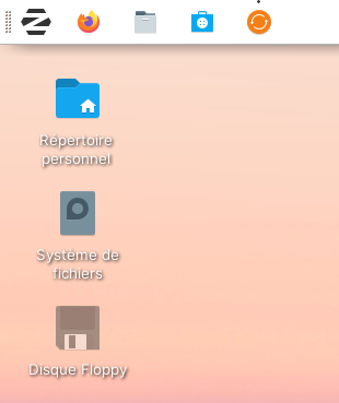

Nouveau venu sur le forum, merci d'être indulgent.Image. En plus pas un pro de ZORIN je débute.
Suite à une mise à jour de ZORIN 12.4, les icones de démarrage se retrouvent en haut.
Je suis bien allé dans apparence et sélectionner le modèle avec la présentation en bas, mais cela ne change rien.
Si quelqu'un avait la manip ou le chemin pour y accéder, ça m'aiderait beaucoup.
Portable HP-Elitebook 2540p en dualboot avec W7.
Merci à vous

@Alvil Je pense que tu es arrivé à quelque chose comme ça lors de ta mise à jour :
En cliquant sur "Activités" et en tapant "Zorin" dans la boîte de recherche, j'ai eu accès à "Zorin Appearance" qui m'a permis de retrouver le tableau de bord au bas de l'écran, façon Windows. Et vice-versa.
Je sais que ça n'a pas marché pour toi, mais rassure-toi, au bout de deux ou trois essais, mon système s'est gelé. Désolé, pour du 32 bits, rien ne vaut Ubuntu Budgie 18.04.  :blush:
