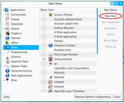

après un ajout sur le menu Zorin du tableau de bord je n'arrive plus a le lancé
(l'icone ne s'affiche plus dans la barre des tache)

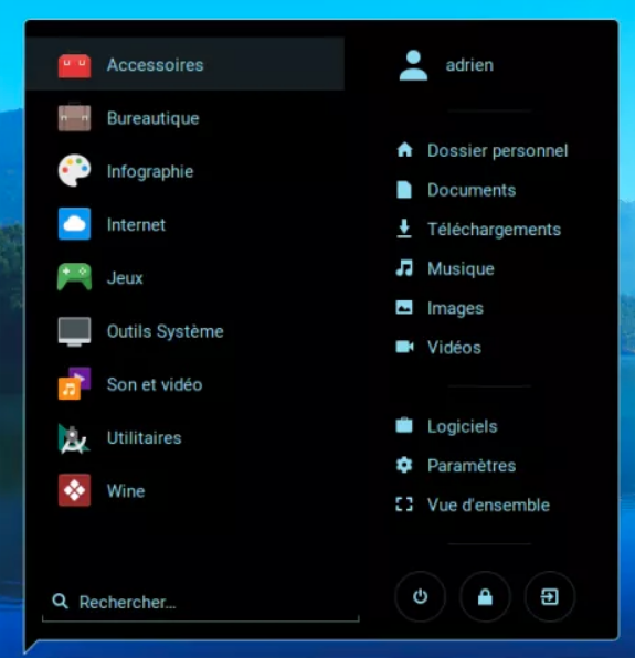

Re: le menu Zorin du tableau de bord
Posté : mar. 7 juil. 2020 11:29
par YTNico71300
rebonjour
c'est ceci que je n'arrive plus a avoir
et l'icone de ce menu n’apparais plus sur la barre des tache :/
