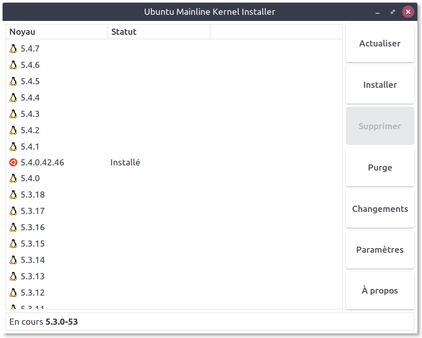

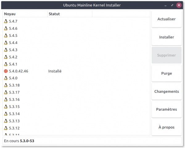

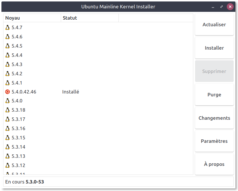

Un outil comme Ubuntu Mainline kernel installer devrait pouvoir t'aider à réinstaller facilement la dernière version du kernel qui fonctionne.
Je n'ai pas eu le temps de l'essayer, venant juste de l'installer...
sudo add-apt-repository ppa:cappelikan/ppa
sudo apt install mainline
... mais le fonctionnement est apparemment très simple.
Si tu le fais avant moi, n'oublie pas de laisser ton retour.  :) ​​​​​​​

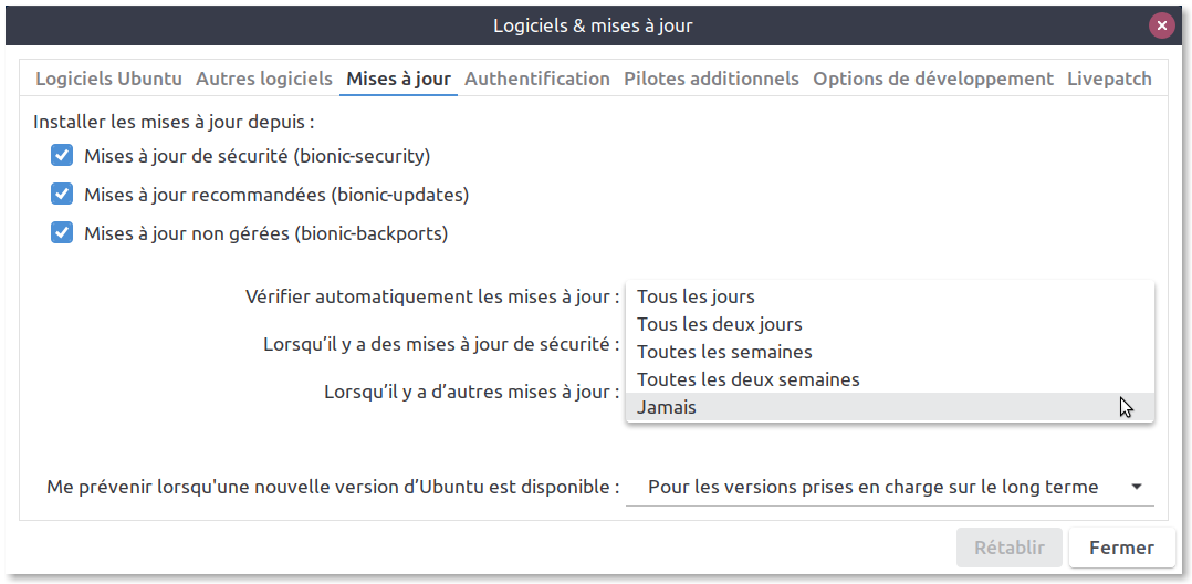

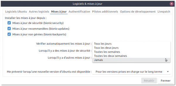

En complément, je désactiverais les mises à jour automatiques. Deux possibilités :
  • Si tu préfères le terminal (CTRL ALT t),  tu lances ton éditeur préféré — Gedit ou un autre — avec des droits de super utilisateur pour pouvoir modifier ce fichier...
sudo gedit /etc/apt/apt.conf.d/10periodic
... et mettre la valeur de la première ligne à "0" :
APT::Periodic::Update-Package-Lists "0";
Après quoi, tu enregistres. Les mises à jour devraient être désactivées.
  • Sinon, tu peux passer par l'interface graphique du "Gestionnaire de mises à jour" : clique sur le bouton "Paramètres" puis, dans l'onglet "Mise à jour", règle la vérification des mises à jour sur "Jamais" :
Mais ce ne sont pas de bons conseils : après ces manips, ton Zorin sera comme ton vieux Windows XP, un système non maintenu. L'obsolescence finit toujours par nous rattraper...  :-/
