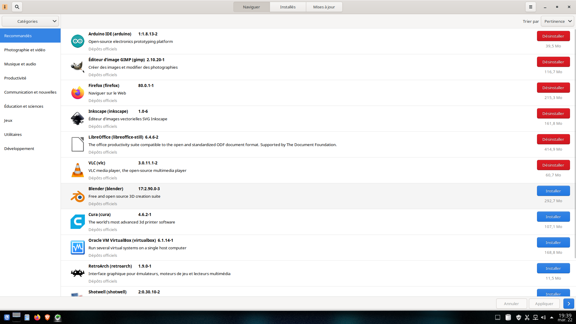

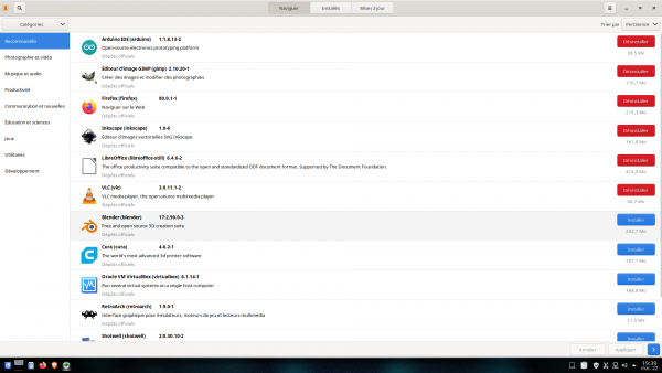

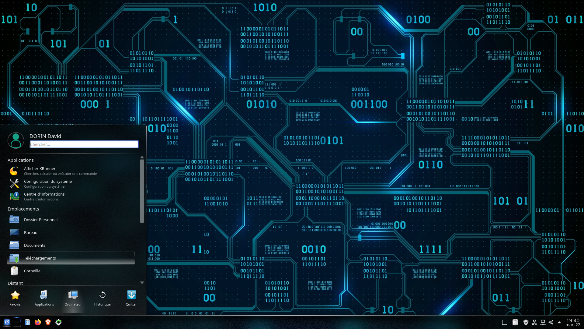

Voici cette distribution en quelques images :

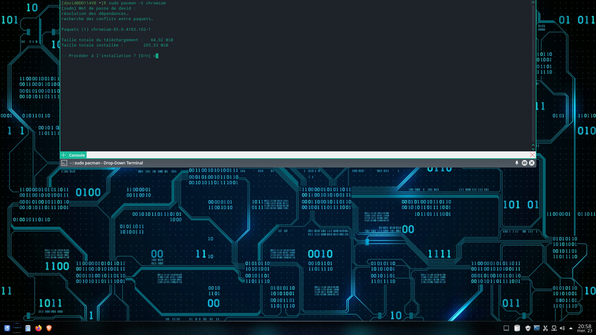

Même chose avec le terminal : les commandes, même adaptées à Arch, ne donnent que des messages d'erreur. celle-ci, par exemple :
sudo pacman -S chromium
Je n'ai rien contre Midori, qui se comporte mieux que sur une Ubuntu, mais pourrais-tu me dire ce que j'ai faux ?  😷

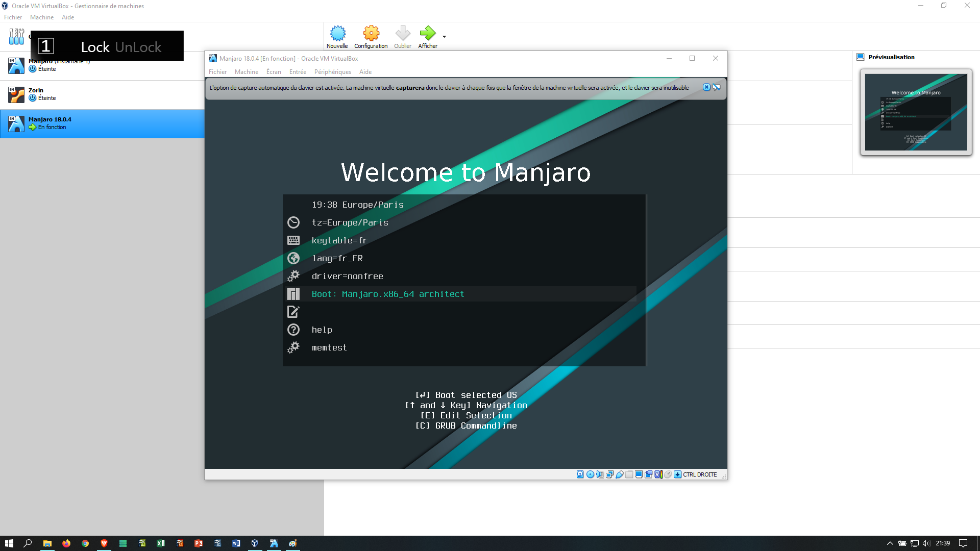

@jlb je démarre mon manjaro virtuel et je reviens vers toi !

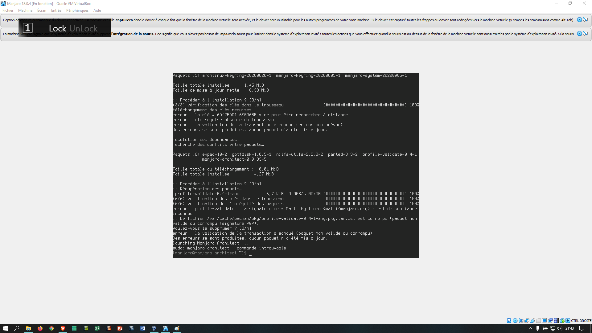

Re: Manjaro

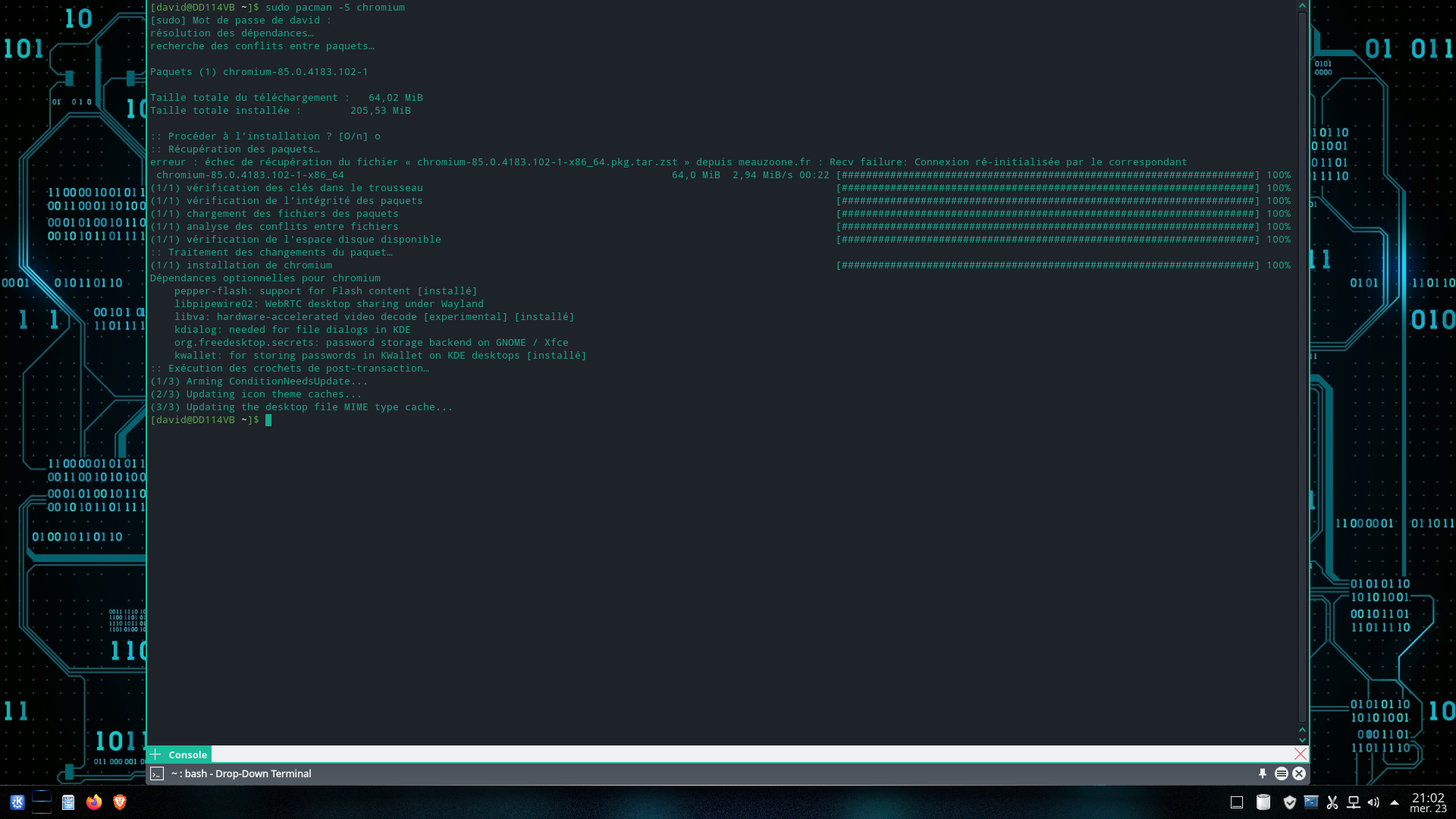

Tu avais tout bon !
Voici ce que j'ai obtenu avec cette commande :
Pour moi le souci est peut-être ailleurs !
Re: Manjaro
Attend, je vais tester la même chose en créant une machine virtuelle basée sur la version 18.04, mais il te faudra être plus patient !

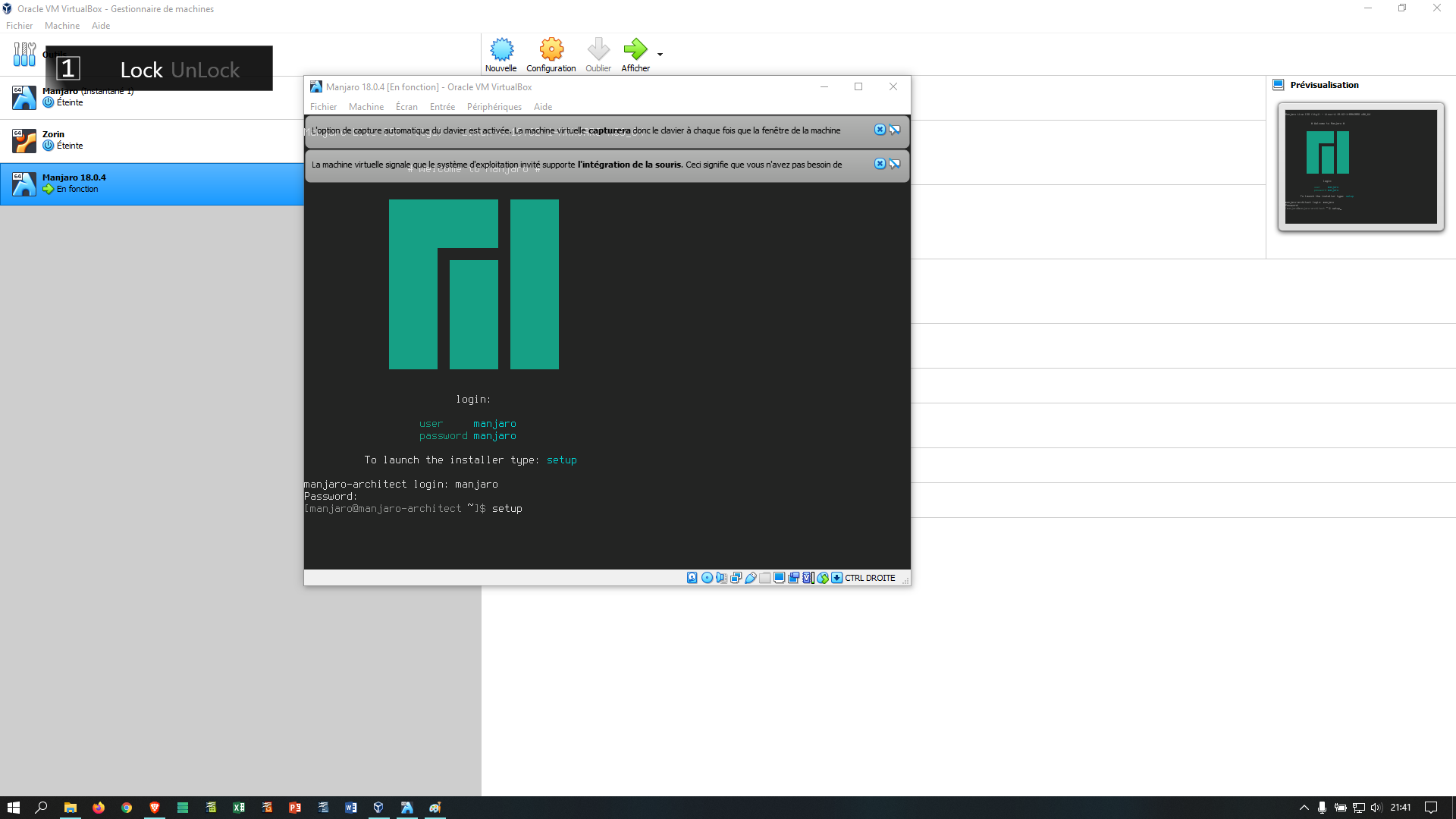

Re: Manjaro
En machine virtuelle ça ne marche pas, je ne franchis pas le cap du setup, je me fais refouler ! LOL
