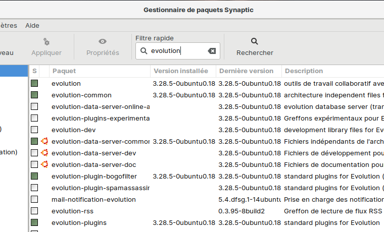

Re: Alerte visuelle pour courrielleur Evolution
Pour ce qui est de Synaptic
​​​​​​​Les plug-ins sont installés par défaut, il faut juste installer les notifications
