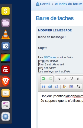

PS : Tu n'as rien dit, @albertpommier, mais si tu préfères ceci...

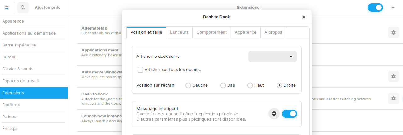

...toutes les explications sont ici : https://bananefraise.com/personnaliser-le-dock-ubuntu/
Pour résumer :
  • Il faut installer "Gnome Tweaks" et "Dash to Dock" en les cherchant dans "Logiciel".
  • Après installation, "Gnome Tweaks" est dans la rubrique "Outils Système" sous l'appellation "Ajustements".
  • "Dash to Board", lui, se trouve dans la rubrique "Extensions" du même "Ajustements".
  • Quant à ses paramètres, on y accède à partir de la roue crantée, à droite du descriptif.

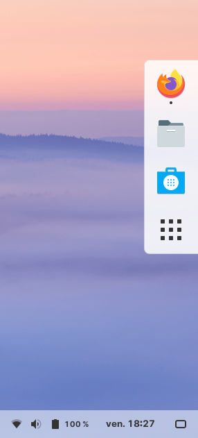

L'ensemble offre beaucoup plus de possibilités que Plank — dont je comprends désormais pourquoi la devise est "Stupidement simple" ! :D
