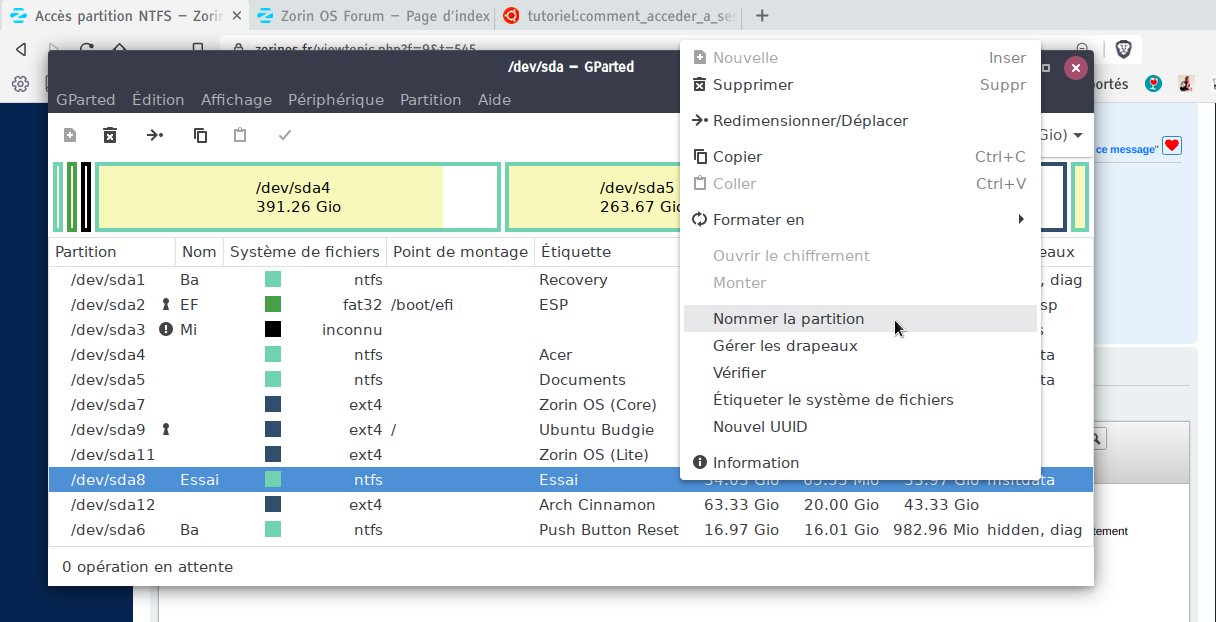

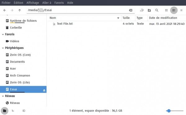

Pour en avoir le cœur net, j'ai créé une partition ntfs sur un ordi 64 bits avec GParted. Je lui ai donné un nom et une étiquette ("Essai") pour pouvoir la voir dans l'explorateur de fichiers — tout se fait au clic droit, mais il faut d'abord démonter la partition pour pouvoir le faire (clic droit toujours) :
Aucun problème :

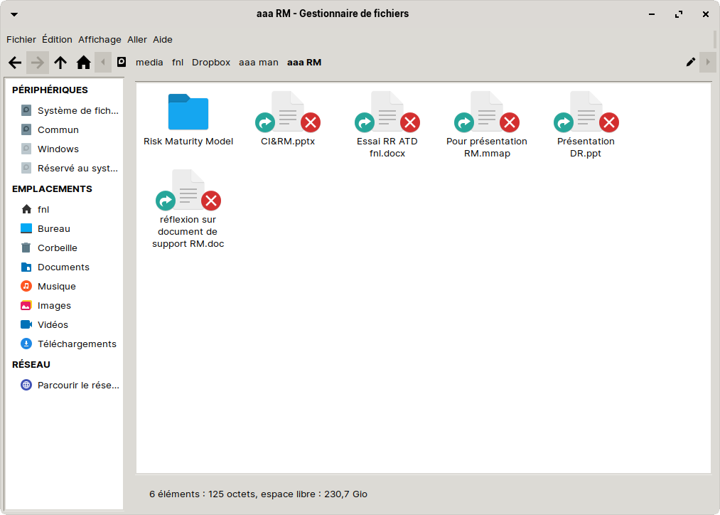

Merci pour vos idées et conseils.
Il ne s'agit pas de la partition C: de Windows, mais d'une partition indépendante dans laquelle je range mes documents.
En fait, le gestionnaire de fichier Thunar accède très bien à cette partition et je n'ai aucun problème pour naviguer dans tous les niveaux de répertoires qu'elle contient.
Mon problème concerne les fichiers dans ces répertoires, je les vois mais ne peux pas les ouvrir
Ci-joint un exemple
Ci-joint un exemple

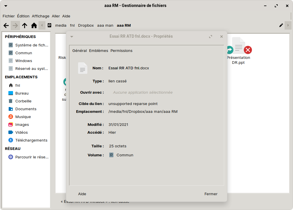

Merci pour les copies d'écran, @flaneige : elles complètent tes explications, déjà très claires.
C'est ainsi que j'ai voulu en savoir davantage sur ces "usupported reparse points".
Cela m'a conduit sur cette page, qui expose les causes du problème : https://ubuntu-bugs.narkive.com/2Y6kVG4C/bug-1728354-new-ntfs-unsupported-reparse-point
Laquelle m'a conduit sur celle-ci : https://jp-andre.pagesperso-orange.fr/a ... l#download
L'archive "systcomp.zip" contient des plugins dont le fichier "readme" donne le mode d'emploi.
D'après cette dernière page, https://dingyichen.wordpress.com/2019/0 ... rse-point/ cela devrait résoudre le problème.
Espérons-le pour toi.
Quoi qu'il en soit, tes copies d'écran me donnent une autre idée : le répertoire en question est-il aussi un répertoire DropBox ? D'après ce que j'ai lu sur OneCloud, cela complique les choses.
Si c'est le cas, avant d'essayer la solution ci-dessus, tu devrais essayer de créer une partition ntfs "simple", détachée de DropBox, depuis Linux — ne serait-ce que pour voir...
