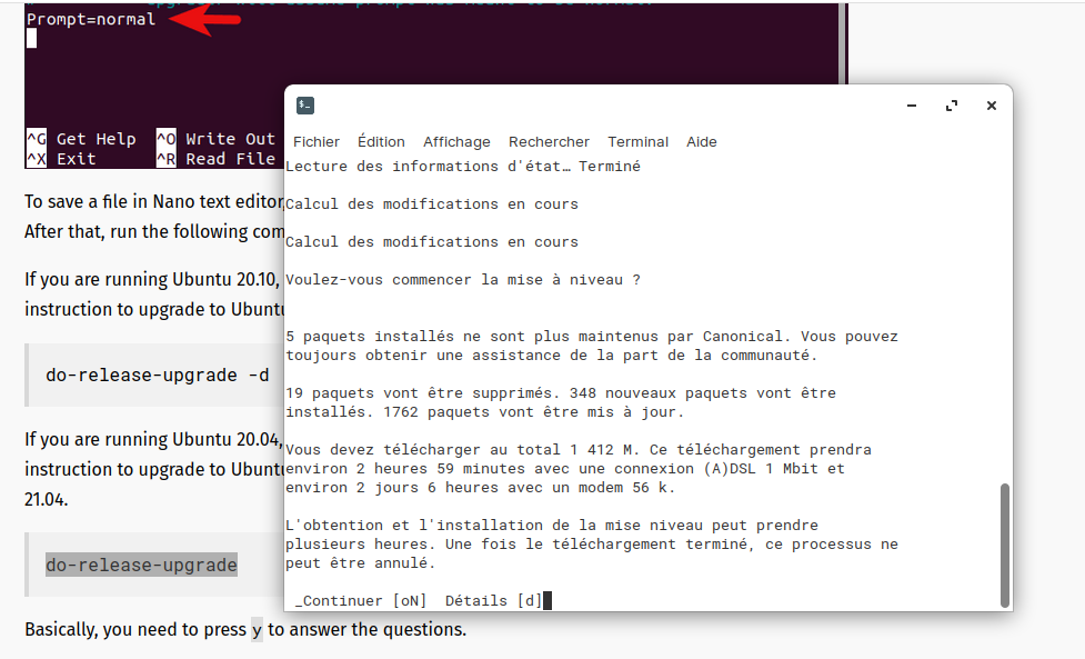

A bientôt j'espère !
PS : Dans le 6.5 (département de l'extrême couronne, près du mur sud-ouest) il pleut aussi.
Pour l'upgrade, ça tourne. J'attends le résultat.
