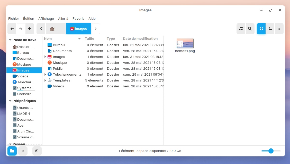

Je te conseillerais bien d'installer un autre explorateur, Nemo, par exemple, pour les lourdes tâches de copie ou pour le quotidien. Il offre, entre autres avantages, la possibilité d'une vue séparée, comme Double Commander présenté sur le forum par Max (https://zorinos.fr/viewtopic.php?f=35&t=305), mais avec une interface plus simple :
Il est tellement pratique qu'Ubuntu Budgie a remplacé Nautilus par Nemo à la demande des utilisateurs.
Pour éviter les complications et les désagréments, je te conseillerais de laisser Nautilus en place et d'installer simplement Nemo, les deux explorateurs cohabitant sans problème :

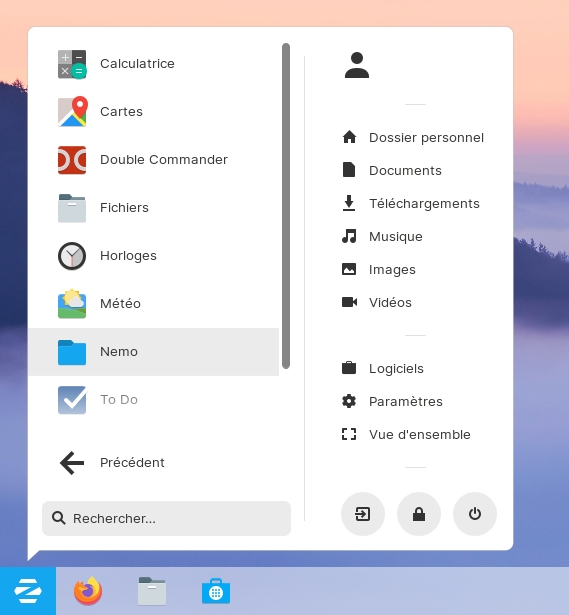

Ils sont tous les deux parmi les "Accessoires", tous deux baptisés "Fichiers", mais leurs icônes sont différentes et on peut facilement modifier le nom du raccourci :
Au temps pour moi : le raccourci n'étant pas placé au bon endroit, l'éditeur de menus "Menu principal" ne le permet pas.
Qu'à cela ne tienne, cela offre une occasion supplémentaire de dédramatiser le terminal !
- On le lance (CRTL ALT t)
- On tape-colle cette ligne pour pouvoir éditer le fichier :
sudo gedit ~/.local/share/applications/nemo.desktop- On cherche la ligne "Name[fr_FR]" et on remplace "Fichiers" par "Nemo" (par exemple).
