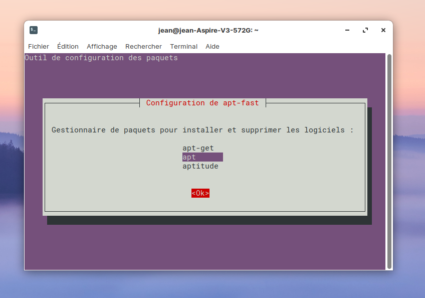

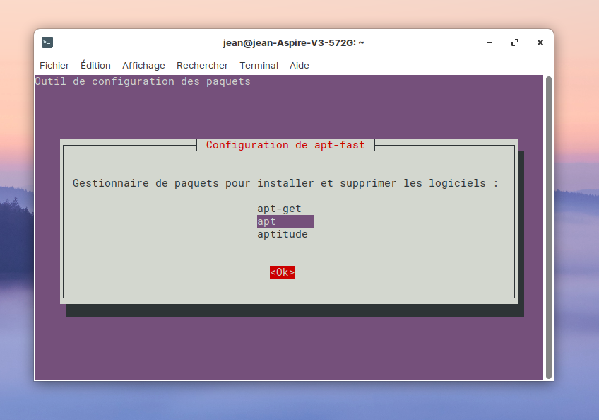

Bienvenue dans l'interface en mode texte et sa navigation à l'aide des flèches de direction et des touches "Tabulation", "Espace" et "Entrée" !
Choisissez le gestionnaire de paquets que vous utilisez de préférence :
Il n'est pas utile de modifier les paramètres suivants, mais ce sera toujours possible ultérieurement en tapant cette ligne pour des réglages plus fins en mode texte...
