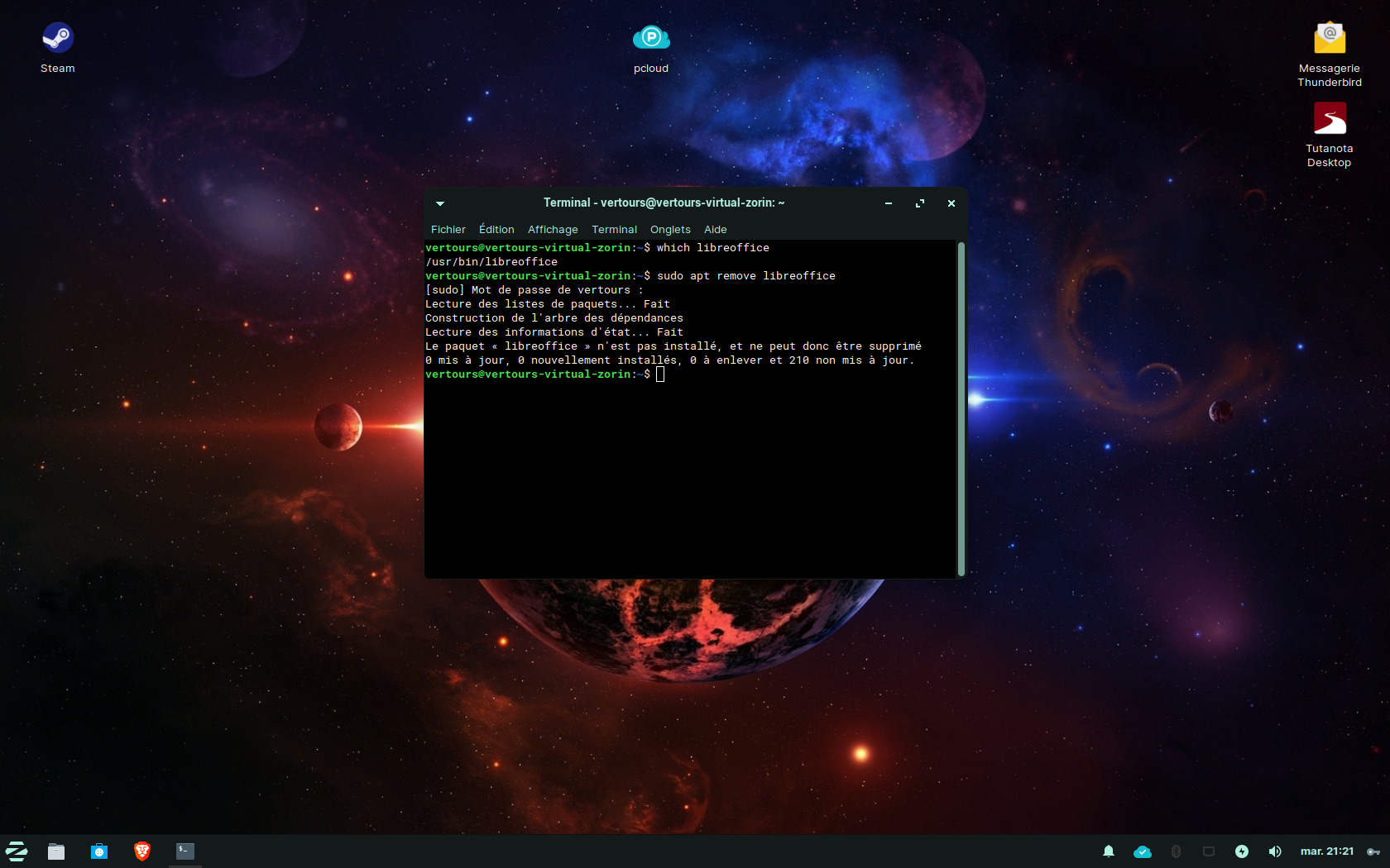

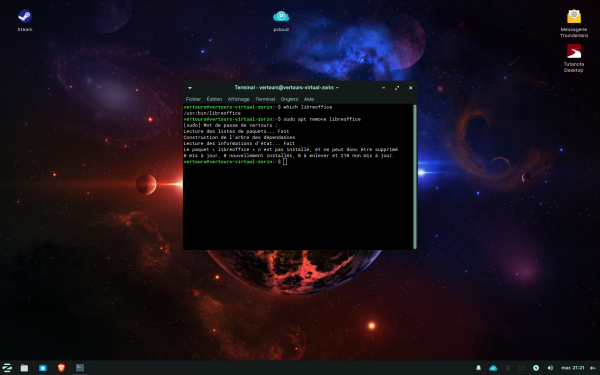

Bien le bonsoir,
Comme vous allez le voir dans la capture d’écran, je suis un peu perplexe. j'ai accès à Libreoffice, d'ailleurs avec la commande ''which'' j'ai même le chemin de son installation. Pourtant impossible de le supprimer. il n'est pas installé. y compris en snap. Bref, je suis l'heureux possesseur d'un programme que j'aime pas mais qui est présent sur ma machine et opérationnel sans qu'il soit installé. étrange, non? :huh:

Essaie ces deux lignes — mais je décline toute responsabilité en cas de dégâts collatéraux ! :dodgy:
sudo apt remove libreoffice* --purge
sudo apt autoremove

Merci, cela semble fonctionner(je n'ai pas été plus loin que la disparition de libreoffice du menu, après ce beau feux d'artifice communal, je suis passé en coup de vent et je vais me coucher).

Sans l'option "-s", la fin est plus synthétique — d'où le "sudo apt autoremove" :
Les paquets suivants ont été installés automatiquement et ne sont plus nécessaires :
  fonts-liberation2 fonts-opensymbol gstreamer1.0-gtk3 libabw-0.1-1 libboost-date-time1.71.0 libboost-locale1.71.0 libcdr-0.1-1
  libclucene-contribs1v5 libclucene-core1v5 libcmis-0.5-5v5 libcolamd2 libe-book-0.1-1 libeot0 libepubgen-0.1-1 libetonyek-0.1-1 libexttextcat-2.0-0
  libexttextcat-data libfreehand-0.1-1 libjuh-java libjurt-java liblangtag-common liblangtag1 libmhash2 libmspub-0.1-1 libmwaw-0.3-3 libmythes-1.2-0
  libneon27-gnutls libodfgen-0.1-1 liborcus-0.15-0 libpagemaker-0.0-0 libraptor2-0 librasqal3 librdf0 librevenge-0.0-0 libridl-java
  libsuitesparseconfig5 libuno-cppu3 libuno-cppuhelpergcc3-3 libuno-purpenvhelpergcc3-3 libuno-sal3 libuno-salhelpergcc3-3 libunoloader-java
  libvisio-0.1-1 libwpd-0.10-10 libwpg-0.3-3 libwps-0.4-4 libxmlsec1 libxmlsec1-nss lp-solve uno-libs-private ure
Veuillez utiliser « sudo apt autoremove » pour les supprimer.
​​​​​​​Les paquets suivants seront ENLEVÉS :
  libreoffice-base-core* libreoffice-calc* libreoffice-common* libreoffice-core* libreoffice-draw* libreoffice-gnome* libreoffice-gtk3*
  libreoffice-help-common* libreoffice-help-en-us* libreoffice-help-fr* libreoffice-impress* libreoffice-l10n-fr* libreoffice-math*
  libreoffice-ogltrans* libreoffice-pdfimport* libreoffice-style-colibre* libreoffice-style-elementary* libreoffice-style-tango* libreoffice-writer*
  python3-uno*
0 mis à jour, 0 nouvellement installés, 20 à enlever et 1 non mis à jour.
Après cette opération, 363 Mo d'espace disque seront libérés.
Souhaitez-vous continuer ? [O/n]
