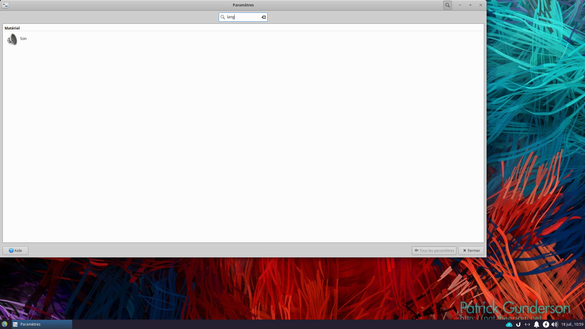

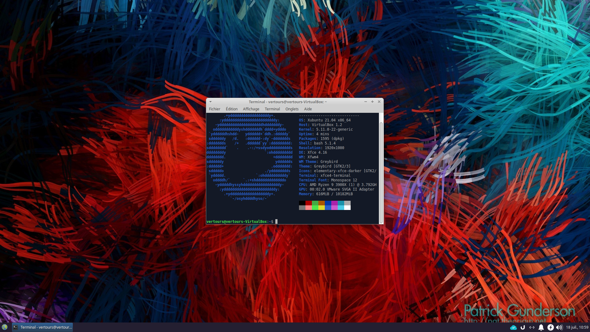

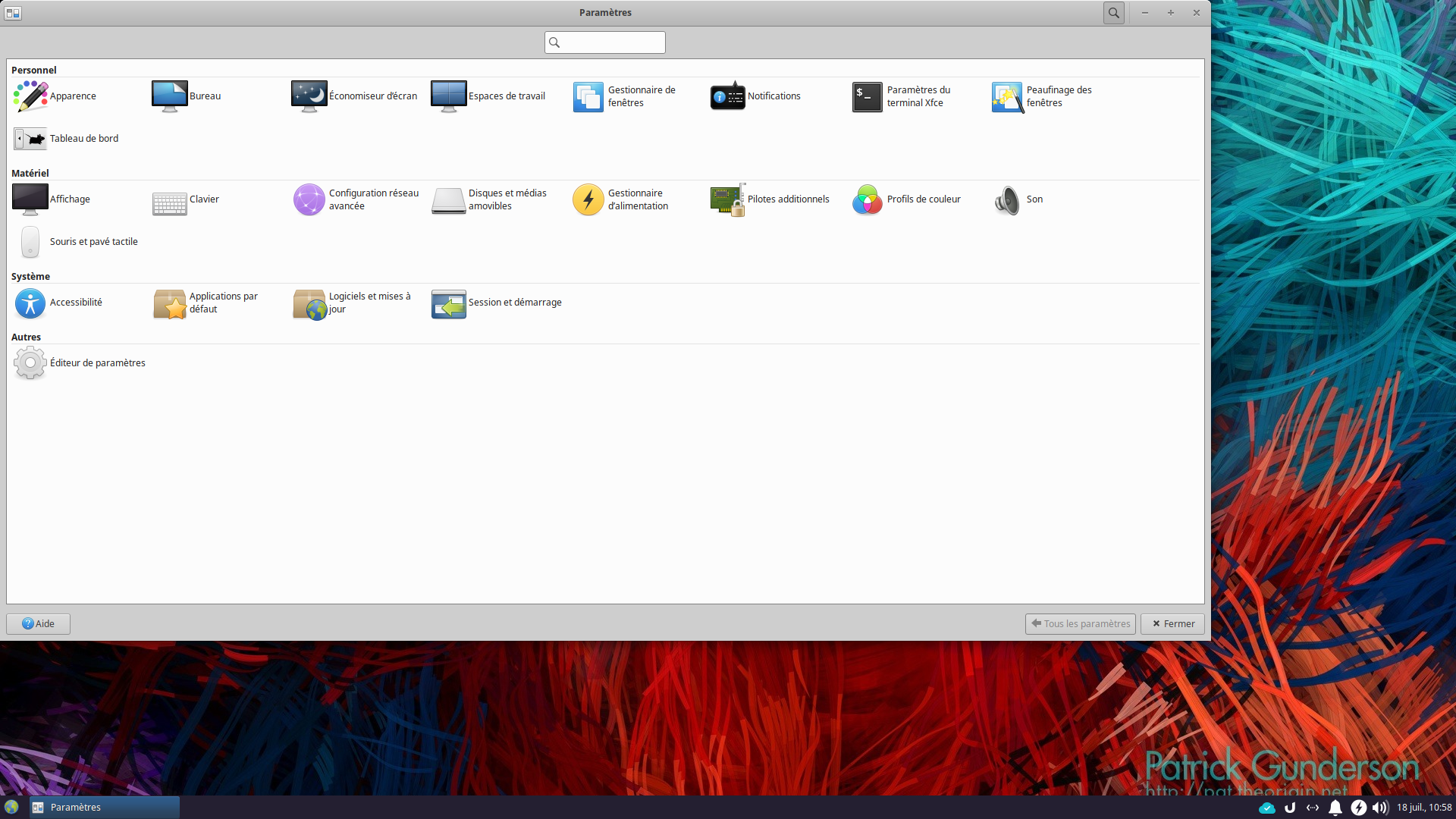

Alors c'est gentil de me prendre pour un flan  😅 @jlb, Mais si cela avait été aussi simple que cela et bien je n'aurais pas posté sur ce forum quand bien même j'étais fatigué hier soir ou ce matin c'est selon). mais pour une raison que j'ignore, je n'ai pas ce paramètre  comme tu peux le voir dans mes captures d'écrans :

@VertOurs On ne peut comparer que ce qui est comparable : copie d'écran faite avec Hirsute Hippo sur Gnome Boxes, mais tu ne précises pas quelle est ta "vm".
Et je pense que c'est malheureusement aussi simple que ça.
Quand je voulais essayer un système sur mon ordinosaure, je l'installais, ne pouvant pas faire tourner de machines virtuelles.
Mais j'aime bien le flan.  :D

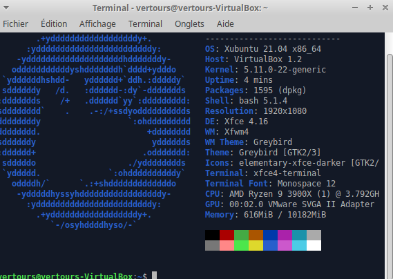

Je croyais que cela apparaissait sur mon terminal, je suis sur virtual box(mon hote est windows 10). tu pense que c'est à cause de cela qu'un paramètre (langue en occurrence) à sauté? c'est particulièrement curieux, non(pour ne pas dire, pas fiable)?

Retaille tes captures d'écran pour mettre l'essentiel en avant : personnellement, je ne vois plus assez bien pour déchiffrer.  😎
​​​​​​​Mais je me doutais un peu qu'il s'agissait de VB. Je n'ai rien contre, ne la pratiquant pas, mais une chose est sûre après nos deux expériences, c'est que le problème ne vient pas de Xubuntu 21.04 dont Zorin Lite reprend logiquement le module de gestion des langues.

Voici la fameuse capture, alors une idée? on peut l'installer à la main?

Ah, là, on voit — enfin, on peut lire.
Pour VB, le spécialiste, c'est @Blind114 qui te donnera les meilleurs conseils.
Pour ma part, je te dirais seulement d'installer Xhirsute Hippo, puisque tu veux t'en servir. Mais tant qu'à faire, d'après ce que j'ai lu, installe plutôt la version 20.04.

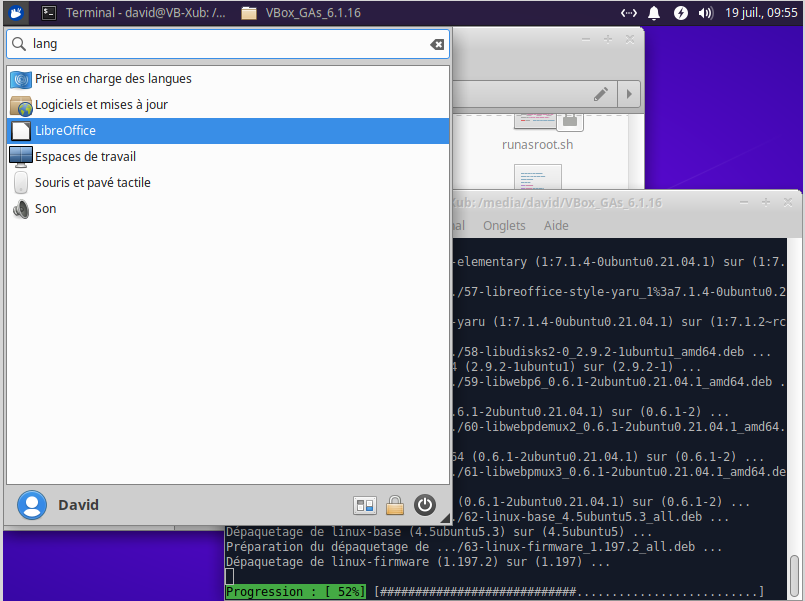

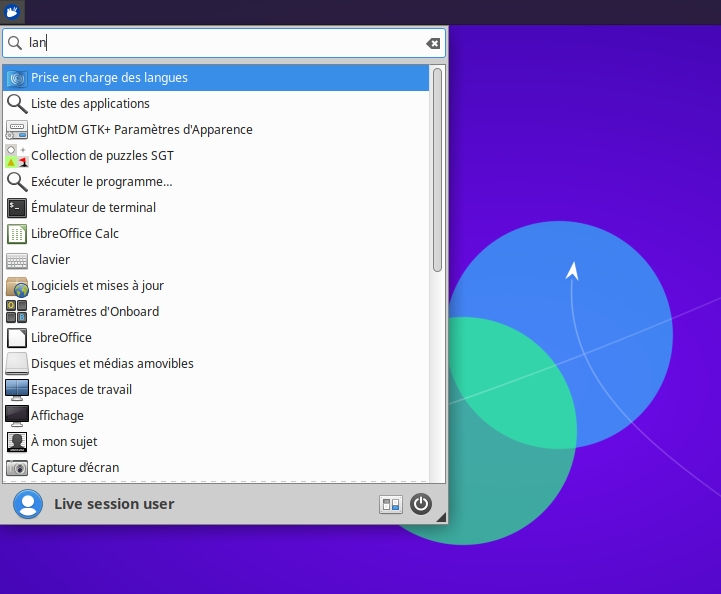

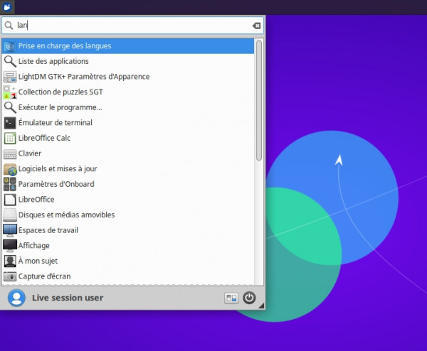

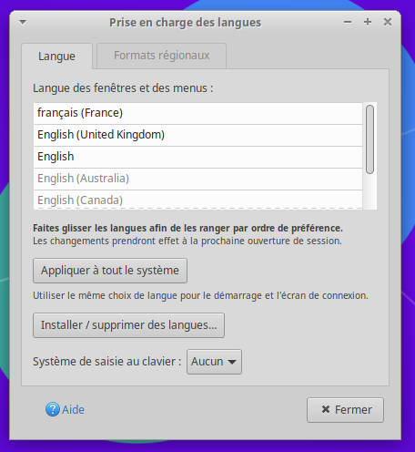

Il semblerait que la gestion des langues soit déjà présente à l'install de xubuntu.

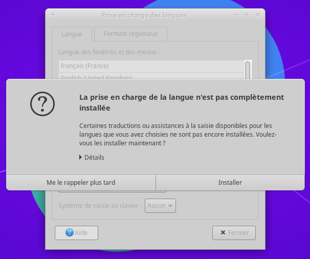

Après avoir rebidouillé mon affichage, et redémarrer la chose voici ce qu'il me propose :
Capture d’écran du 2021-07-19 10-10-37.png (48.55 Kio) Vu 18718 fois
Je n'ai rien eu à faire particulier à part chercher dans les applications le mot clef "lang" et tout de suite je sui tombé sur Prise en charge des langues, qui se trouve dans le menu des paramètres.
Merci pour le service, @Blind114, c'est bien ce que je disais, @VertOurs. En plus, on sait désormais que VB n'y est pour rien.
Hypothèse : une ISO légèrement corrompue ? Dommage que Xubuntu ne propose pas la vérification avant l'installation — ils pourraient harmoniser leurs pratiques, chez Ubuntu, surtout lorsqu'elles ne sont pas mauvaises.  :-/

Merci pour ton efficacité @Blind114, mais bizarrement le paramètres n'est pas présent chez moi. j'ai installé une deuxieme vm et même constat, prise de langue est absent.

Bien, l'iso corrompu semble etre la voie a suivre. j'ai retélécharger l'iso et j'ai contrôlé le checksum. la nouvelle iso correspond, mais pas l'ancienne. l'Install vient de finir et la prise en charge des langue m'a été proposé dès la sortie de l'Install.
