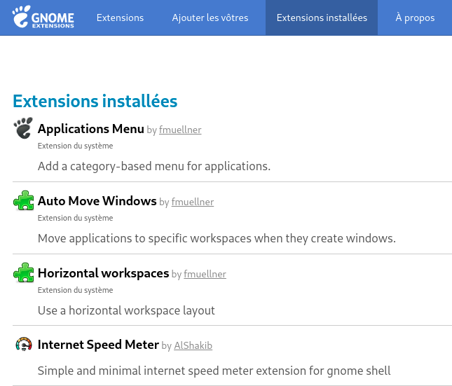

Bonne nouvelle, c'est possible grâce aux extensions Gnome Shell :
J'ai choisi "Internet Speed Meter" pour son minimalisme mais on en trouve d'autres au catalogue.
Il y a plusieurs façons d'installer des extensions Gnome sur Zorin 16, mais autant choisir la plus simple...

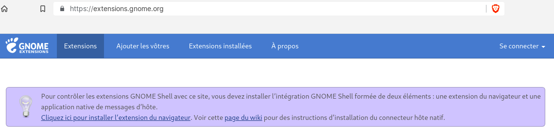

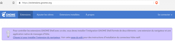

Rends-toi sur le site des extensions Gnome.
​​​​​​​Ce message s'affiche :
Ensuite, tout dépend du navigateur que tu utilises principalement — je n'ai essayé qu'avec Brave.
​​​​​​​Clique sur le lien correspondant et installe l’extension du navigateur :

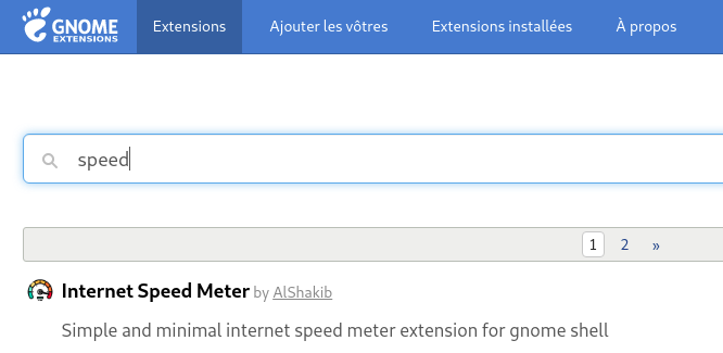

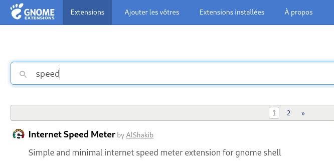

Rafraîchis la page des extensions Gnome. Le message a disparu et tu peux lancer une recherche :

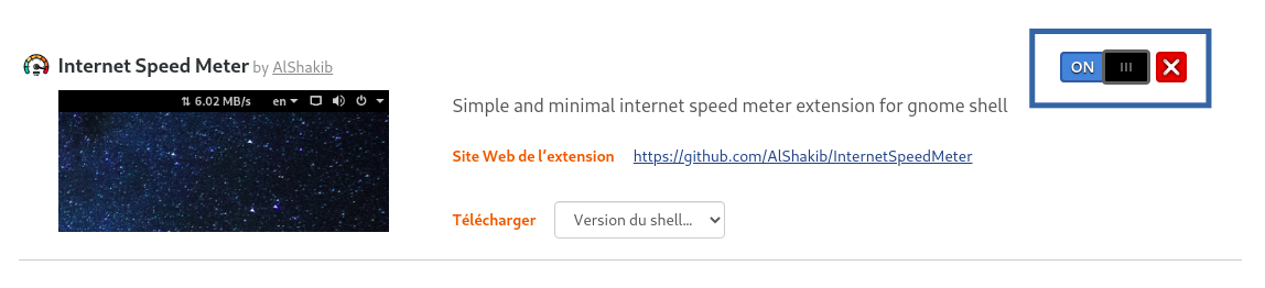

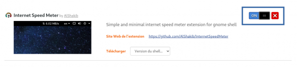

Sur la page de l'extension choisie, fais glisser le curseur de droite sur la position "On' :
C'est fait, l'extension est installée et s'affiche dans la barre des tâches.

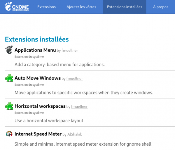

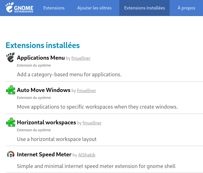

Un clic dans le menu sur "Extensions installées" le confirme :

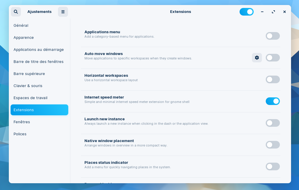

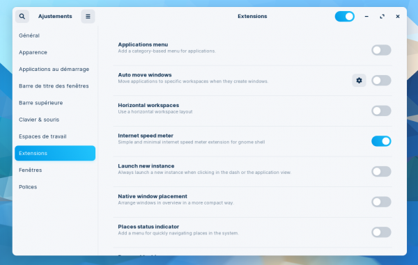

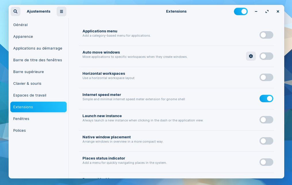

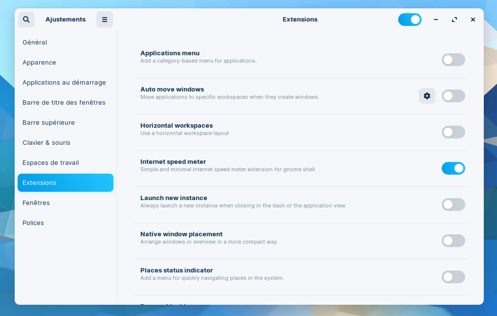

Je te conseille aussi d'installer l’application "Gnome-Tweaks" à partir du terminal (CTRL ALT t) pour gérer les extensions :
​​​​​​​sudo apt install gnome-tweaks
Après installation on la trouve sous l'appellation "Ajustements" dans la rubrique "Outils système" :

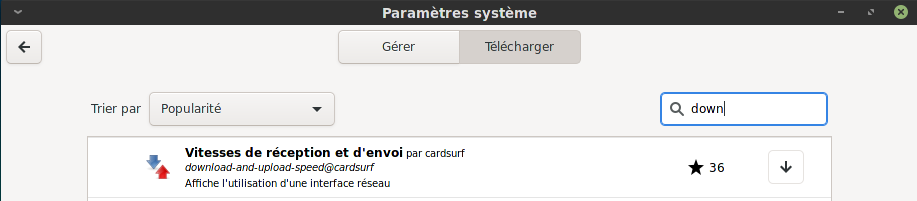

PS : Personnellement, je ne le ferais pas, d'autant que Cinnamon a ses propres applets pour afficher les débits montants et descendants : pourquoi chercher ailleurs, au risque de compliquer ton système ?

Je vais donc suivre le lien que tu me donnes pour tenter une installation sur ma Débian (Download and upload speed). Si je ne comprend pas trop quoi faire je reviens te poser la question ici dans le cas où cela ne "trollerait" pas le sujet initial.
Re: Afficher la vitesse du réseau
Un grand merci à toi @jlb (je n'ai jamais pensé au terme applet tant je ne les aimais pas sous Windows)
En effet, pourquoi faire simple quand on peut faire compliqué...ce qui était mon cas avant que tu ne nous offres ce lien précieux vers ceci.

@roger Le temps de passer sous Arch (environnement Cinnamon), j'arrive trop tard...

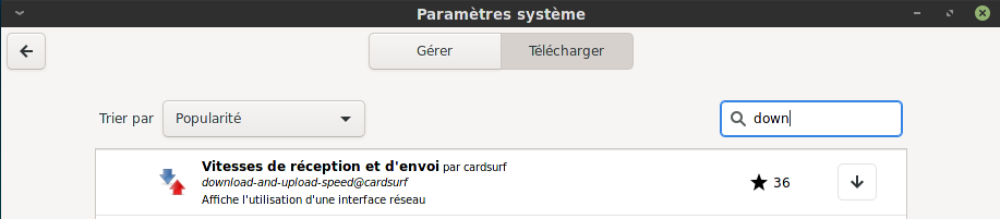

L'applet en question se trouve dans le catalogue :
