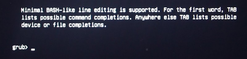

J'ai un (tout) petit problème que je n'arrive pas à résoudre : depuis que j'ai installé MX Linux sur mon système multiboot — Arch Linux, MX Linux 21, Ubuntu Budgie (OS par défaut), Zorin 16 Dual Environment, Windows 10 — GRUB se lance en mode minimal :
Bien sûr, il suffit de taper "exit" pour accéder au menu de démarrage, mais j'aimerais bien qu'il s'affiche directement comme avec les autres distributions.

@jlb,
Tu l'as déjà probablement tenté, mais as-tu regardé du côté de grub customizer, car il y a peut-être une ligne qui lance grub dans ce mode, plutôt que le classique mode graphique ?
Si tu rentres dans les paramètres de grub tu nous fais une jolie capture d'écran et on regarde, je cherches en parallèle une autre approche.
Par acquis de conscience, tu as déjà tenté un boot-repair ? ou de réinstaller grub ?

@jlb, une autre piste ici, que tu as probablement déjà trouvé.
pour réinstaller grub :
Tu changes le X pas la bonne partoche.
Ensuite tu lances un :
Tu nous tiens au jus !
sudo grub-install /dev/sdXEnsuite tu lances un :
sudo update-grub

Merci pour tes propositions, @Blind114 !
Pour résumer, j'ai cherché à trouver des explications au phénomène — j'en ai trouvé —, mais comme le problème en question n'est que de l'ordre du désagrément, je suis passé à une activité plus concrète, la pose de papier peint que je différais depuis le premier confinement...
Quoi qu'il en soit, j'ai essayé pas mal de choses dont Grub_Customizer, réinstallation de GRUB...
Voici les deux fichiers, celui de MX Linux et celui de Zorin 16 — qui lance le menu directement :
Si ça peut t'inspirer...
J'ai même passé les deux grub.cfg à la moulinette de Meld, et j'ai fait une correction du grub.cfg de MX Linux, pour voir, mais ça n'a rien donné.

@jlb,
Juste une question : sur quelle partoche tu lances grub zorin ou MX ? Car tes fichiers sont très différents dès les 10 premières lignes.
SInon j'ai aussi cet article à la fin une section pour réparer grub.

MX Linux et son GRUB sont installés sur /dev/sda7, Zorin est sur /dev/sda8, son grub.cfg étant le souvenir de la dernière fois où il avait la main sur le démarrage.
La première différence, c'est un script que j'ai essayé de coller sur le grub.cfg de MX Linux, pensant que la solution se trouvait là, dans l'analyse de la config que GRUB rencontre. Mais ça n'a rien changé.
En fait GRUB n'a pas besoin d'être réparé, c'est juste que les développeurs de MX Linux et AntiX aiment bien personnaliser les paramètres, les logiciels, etc. — ce qui rend leurs distributions très innovantes et intéressantes...
PS : C'est pénible, quand on fait des recherches (Google > MX Linux grub booting minimal mode), on tombe déjà sur ma question !
Modifié en dernier par jlb le ven. 17 déc. 2021 14:28, modifié 1 fois.

@jlb,
Si tu bootes sur sda7 grub est-il lancé correctement ? Et même question à partir de sda 8. Après tout il suffit que l'un des grubs fonctionnent, après tu peux le customiser à loisir.

Pas davantage.
Mais bon, ne te casse pas la tête sur ce truc-là, @Blind114, je pense que le GRUB de MX Linux est bogué : si on définit le dernier OS amorcé comme OS de boot, il prend le premier dans la liste — celui de Zorin / Ubuntu fonctionne bien sur ce point.
Et comme je disais, taper "exit" pour avoir accès au menu n'est pas un vrai problème.
Si je m'ennuie, je regarderai les fichiers de /etc/grub.d ou je copierai ceux de Zorin dans MX Linux.
Merci pour tes réponses. Le sujet n'est pas résolu, mais ce n'est pas grave.

Quelque temps et quelques recherches plus tard...
Je n'ai pas trouvé la réponse à ma question : je pense définitivement que les développeurs de MX Linux devraient corriger le GRUB de leur distribution.
Le sujet n'est donc pas vraiment résolu, ce n'est qu'un workaround — mais pourquoi serait-ce un gros mot ?
J'ai appliqué les conseils de @Blind114 (qui ne marchaient pas avec MX Linux) pour remplacer le GRUB de MX Linux par... celui de Zorin 16 — sans regrets, son esthétique était un peu "AntiX"...
Une rapide explication pour les petits curieux :
... pour vérifier rapidement quelle est la partition "boot/efi" — on peut le faire aussi avec GParted, mais c'est plus long.
Sur mon multi-boot, c'est la partition "/sda2" :
Résultat :
- Lancez le système d'exploitation dont le GRUB vous intéresse — ici, Zorin.
- Ouvrez le terminal (CTRL Alt t) et tapez :
lsblkSur mon multi-boot, c'est la partition "/sda2" :
NAME MAJ:MIN RM SIZE RO TYPE MOUNTPOINT
sda 8:0 0 931,5G 0 disk
├─sda1 8:1 0 600M 0 part
├─sda2 8:2 0 300M 0 part /boot/efi
├─sda3 8:3 0 128M 0 part
├─sda4 8:4 0 391,3G 0 part
├─sda5 8:5 0 263,7G 0 part
├─sda6 8:6 0 17G 0 part
├─sda7 8:7 0 29,3G 0 part /
├─sda8 8:8 0 34G 0 part
├─sda9 8:9 0 131,9G 0 part
└─sda12 8:12 0 63,3G 0 part - Toujours dans le terminal, tapez cette ligne en remplaçant "sda2" par le numéro de votre partition de boot pour réinstaller GRUB dans cette partition — ce point n'est pas toujours clairement expliqué dans les nombreuses pages qui traitent de la question :
sudo grub-install /dev/sda2Code : Tout sélectionner
Installation pour la plate-forme x86_64-efi.
Installation terminée, sans erreur.- Actualisez ensuite le fichier de configuration de GRUB :
sudo update-grub- Redémarrez l'ordinateur... le GRUB de Zorin démarre normalement en affichant le menu.
