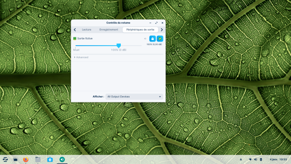

J'avais pas de son après mon install de zorin en dual boot avec W10,  (une vidéo ou un mp3 ne donnaient rien, silence!).
J'ai pu envoyer le signal vers un périph externe bluetooth en attendant (ma tv, et super fastoche) mais mes HP internes de mon acer swift 3 (laptop) ne sont pas reconnus et n'apparaissent pas dans les périphériques son:
Donc je n'ai par défaut que cette "sortie fictive" quand je désactive la sortie Bluetooth TV.
J'ai commencé à fouiller, mais après avoir lu et cru comprendre que me manquait peut-être "alsamixer" j'ai téléchargé un paquet "ALSA" dont finalement je ne sais que faire ( même pas un cake), après avoir aussi téléchargé pulse audio qui me dit la même chose que le contrôle du volume par défaut (capture ci dessus), je préfère demander conseil!
Mon chipset son intégré et donc mes petits HP embarqués de PC portable n'apparaissent pas dans les périphériques, et bon, il vaut mieux corriger ça...
Merci d'avance pour votre aide, je tacherai de fournir les infos complémentaires nécessaires...

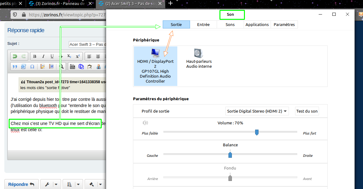

Titouan2a a écrit : mer. 5 janv. 2022 00:19les mots clés "sortie fictive"
J'ai corrigé depuis hier ton titre par contre là aussi concernant "sortie fictive" ce n'est pas un mot clé car dans le contexte où tu entends expliquer son sens (l'utilisation du bluetooth pour "entendre le son qui sort du pc) ce n'est pas une sortie fictive mais bien une sortie réelle d'un moyen pour propager le son vers le périphérique physique qui doit le restituer de manière audible pour "nos oreilles"...
Chez moi c'est une TV HD qui me sert d'écran de pc, elle est raccordée à ma tour par un câble HDMI.... donc ma sortie pour le son que je choisi dans tout mes OS linux est celle ci:
Le cable HDMI reliant mon pc à ma télé ( et j'ai en plus un switch HDMI car je me sers aussi de ma télé Ultra HD 4K de salon pour profiter de mes bons films ou autre)
sorties son de base:
- HP intégrés au pc portable ou Ecran pc "tout en un"
- Sortie bluetooth ou WiFi pour une liaison sans fil
- Sortie câble (HDMI, USB, ou câble plus traditionnel avec la prise "Jack"
Il en est de même pour régler le périphérique qui te permettras d'enregistrer du son....choisir le bon protocole d'entrée de celui ci (micro, webcam ou autre)
Fictif ==> qui est censé faire croire qu'un truc qui n'existe pas existe réellement, donc dans ton cas ce n'était pas "fictif" le bon mot car la sortie choisi sur ta capture d'écran ne montrait en rien l'endroit où tu avais mis "bluetooth" qui t'as au moins fait écouter le son ailleurs que sur les petits hp...
Bien vrai que lorsque nous expliquons avec plus de détails les choses deviennent plus claires à comprendre du coup :)
