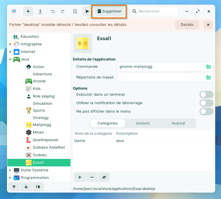

Ceci dit, ton image n'ajoute pas grand chose : si je reconstitue, tu voudrais faire en sorte qu'un lanceur que tu as créé n'apparaisse plus dans le répertoire "Autre".
On supposera que tu préférerais le faire avec une interface graphique.
Installe d'abord un autre éditeur de menu, celui de Zorin ("Menu principal") étant plutôt limité.
Pour ce faire, lance le terminal (CTRL Alt t) et entre cette ligne :
Le nouvel éditeur s'appelle "Éditeur de menus" (tape "men" dans la boîte de recherche d'applications du menu principal).
Lance-le.
Retrouve ton lanceur soit en développant la rubrique "Autre", soit en tapant son nom dans la boîte de recherche.
Normalement tu devrais pouvoir le supprimer en cliquant sur le bouton "Supprimer" :
Mais si tu as supprimé le fichier ";desktop" dans le répertoire "/.local/share/applications", non seulement cela n'enlève pas le lanceur de la liste des applications du menu, mais cela rend inopérant le bouton "Supprimer" dans "Éditeur de menus".
Il faut dans un premier temps changer son nom (par exemple), puis enregistrer la modification, pour pouvoir le supprimer : c'est pour cela que j'ai renommé mon lanceur "Essai1", afin de vérifier mes dires.
Après quoi, le problème sera réglé.

bonjour,merci ça fonctionne avec men c'est supprimer le dossier autre dans application avec à l’intérieur le lanceur d'un site web.
