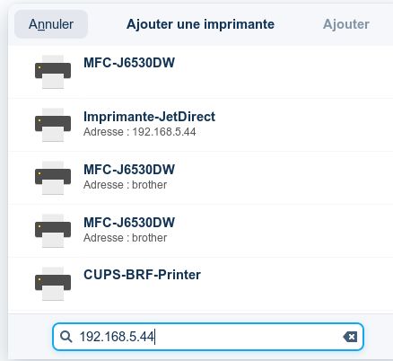

Sûrement une bêtise de ma part, mais mon petit Zorin me trouve 5 imprimantes Brother, et aucune ne fonctionne vraiment correctement, ou très aléatoirement. Je parle même pas du scanner !
Il s'agit d'une MFC-J6530DW.
Si qq à un idée, j'aimerai vraiment pouvoir utiliser cette imprimante A3 et son scanner.
D'avance merci,

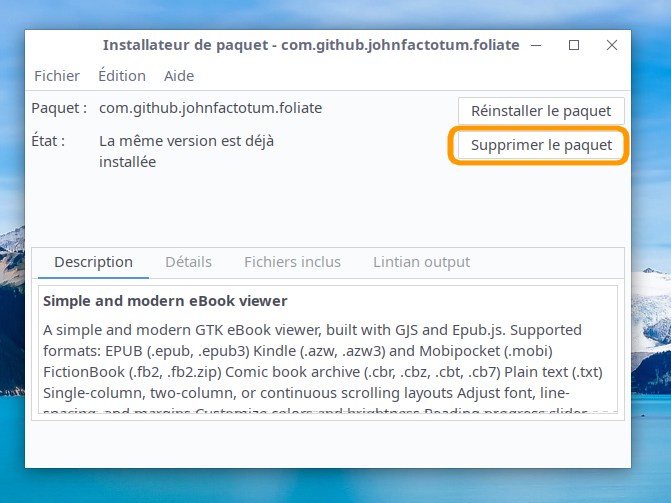

Comme "Logiciels" échoue parfois à installer les fichiers .deb, j'utiliserais plutôt gDebi pour le faire. Si tu ne l'as pas :
sudo apt update && sudo apt install gdebi
Et avec gDebi, on désinstalle facilement une appli en cliquant sur le fichier utilisé pour l'installation (à conserver) :

1° Ton imprimante est reconnue dans ton Zorin, y compris son scanner. (3 références sur 5 dans ta capture d'écran)
2° Pourquoi as tu "écrit"192.168.5.44" dans la boite de recherche des imprimantes? je suppose alors que ton imprimante est branchée physiquement à ta box chez toi et sert donc à tout le monde ayant accès à ce réseau.
Dans ce cas, celle nommée "Imprimante-jetDirect" ressemblerait plus à une imprimante de chez HP (plus exactement son serveur d'impression)
3° Comment et où branches tu ton imprimante "Brother", en usb sur ton Lenovo ou comme expliqué au point n°2 évoqué au dessus?

roger a écrit : jeu. 1 déc. 2022 10:24 Ton imprimante est reconnue dans ton Zorin, y compris son scanner. (3 références sur 5 dans ta capture d'écran)
Tout à fait, mais je ne possède qu'une seule imprimante, connectée en réseau avec l'ip 5.44, et c'est bien la raison de ce post.
J'aurai bien sur du préciser que j'ai utilisé les pilotes Brother, (que vous m'avez très gentiment re-proposé comme solution), mais aussi les conseils trouvés sur le forum ubuntu pour cette machine, et encore d'autres manip trouvées ici ou la.
Toutes ces manip ont sûrement du mettre plus de bazar qu'autre chose, et c'est certainement la raison pour laquelle le système en voit 5 mais aucune ne fonctionne vraiment, pour le scanner c'est silence radio.
roger a écrit : jeu. 1 déc. 2022 10:24 celle nommée "Imprimante-jetDirect" ressemblerait plus à une imprimante de chez HP
Je n'ai aucune imprimante HP chez moi, je ne sais pas d’où sort ce pilote.

Maintenant, je vais essayer de désinstaller tous ces pilotes, enfin en vrai, je pense que c'est le même pilote installé/désinstallé plusieurs fois, c'est le fait qu'il détecte 5 imprimantes qui me semble étrange, surtout lorsqu'il faut en choisir une au moment d'imprimer, c'est la loterie !!
Car même le fait de les supprimer toutes, elles reviennent, comme Aline ! 😂
Je serai éventuellement preneur d'une commande qui permet de désinstaller le pilote proprement sans qu'il soit réinstallé au prochain lancement ?
Encore merci de votre aide et de votre patience,

Z_user200546 a écrit : jeu. 1 déc. 2022 19:06 Maintenant, je vais essayer de désinstaller tous ces pilotes, enfin en vrai, je pense que c'est le même pilote installé/désinstallé plusieurs fois, c'est le fait qu'il détecte 5 imprimantes qui me semble étrange, surtout lorsqu'il faut en choisir une au moment d'imprimer, c'est la loterie !!
Je suppose que c'est le pilote générique intégré au noyau qui détecte, non pas cinq imprimantes, mais cinq fonctions de ta machine.
Normalement, tu devrais avoir le même problème avec n'importe quelle distribution Linux sauf si la distribution analyse le matériel et charge les pilotes propriétaires en question sans que tu aies à t'en occuper — ce dont je doute, même si Solus me l'a fait avec un pilote Nvidia, ce qui explique que sa qualité d'affichage est meilleure que sur Zorin ou Ubuntu.
Comme j'essayais de t'expliquer, des pilotes propriétaires font parfois mieux les choses que ces pilotes libres.
Je ne sais pas si tu as besoin de ces cinq pilotes, il me semblait simplement que commencer par le pilote de l'imprimante et celui du scanner aurait permis de se faire une idée.

Chers tous,
Nous nous sommes largement éloignés de la problématique initiale de @Z_user200546.
Je n'ai pas pris le temps d'analyser le pourquoi du comment ce sujet a pu dévier autant, et je ne le ferai pas.
Donc, ce que j'avais à dire par rapport aux imprimantes plus nombreuses dans ton OS que dans la vraie vie, ça arrive assez régulièrement qu'une imprimante soit reconnue 2 fois avec des systèmes de contrôle différents, par exemple avec le pilote prévu et ensuite avec CUPS.
Après 5 occurrences pour une seule imprimante physique ça fait beaucoup. Je te conseille de tout désinstaller (tes pilotes propriétaires et non propriétaires) et de recommencer, et si rien n'est résolu je t'invite à repartir sur une installation complète de ton OS et à regarder à ton premier démarrage (après mise à jour du système) combien d'imprimantes ce dernier peut trouver.
