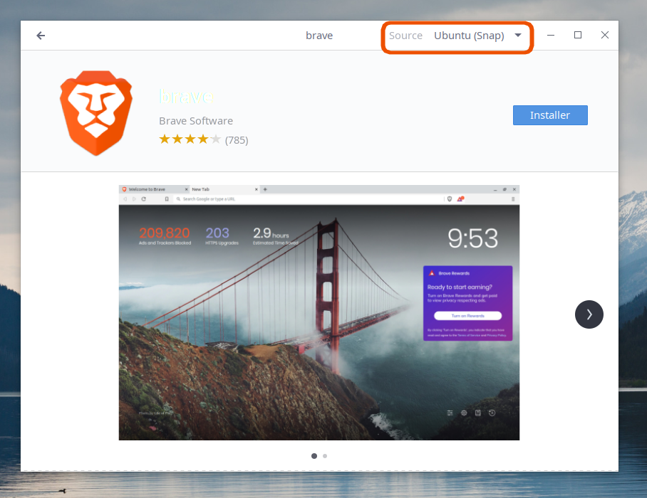

Prenons un exemple : si vous passez par "Logiciel(s)", Ubuntu essaie de vous refiler en douce le navigateur Brave au format Snap — il existe aussi en Flatpak.
Et impossible de l'installer avec APT ou Synaptic, puisqu'il ne se trouve pas dans les dépôts officiels...

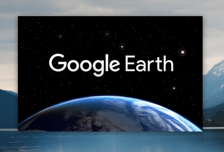

Google Earth dans sa version Pro faisant partie des applications prises en charge par deb-get, tu m'as donné l'idée d'essayer, pour voir — comme je suis assez mauvais au clavier, j'ai créé l'alias "dgi" pour éviter d'avoir à taper "deb-get install" :
dgi google-earth-pro-stable
deb [arch=amd64] https://dl.google.com/linux/earth/deb/ stable main
Lecture des listes de paquets…
Sélection du paquet google-earth-pro-stable précédemment désélectionné.
(Lecture de la base de données... 395244 fichiers et répertoires déjà installés.
Préparation du dépaquetage de .../google-earth-pro-stable_7.3.6.9345-r0_amd64.de
b ...
Dépaquetage de google-earth-pro-stable (7.3.6.9345-r0) ...
Le temps que le processus se déroule, Goggle Earth est installé et ajouté au répertoire des sources de logiciels "/ect/apt/sources.list.d" et à celui des sites de confiance "/etc/apt/trusted.gpg.d" pour une mise à jour automatique à la première occasion.
