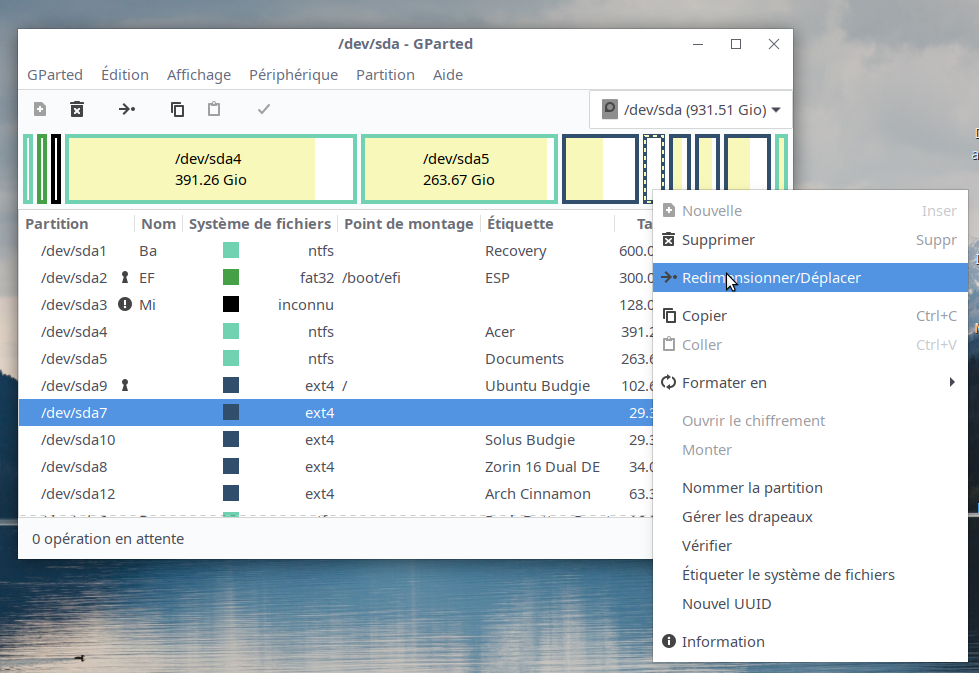

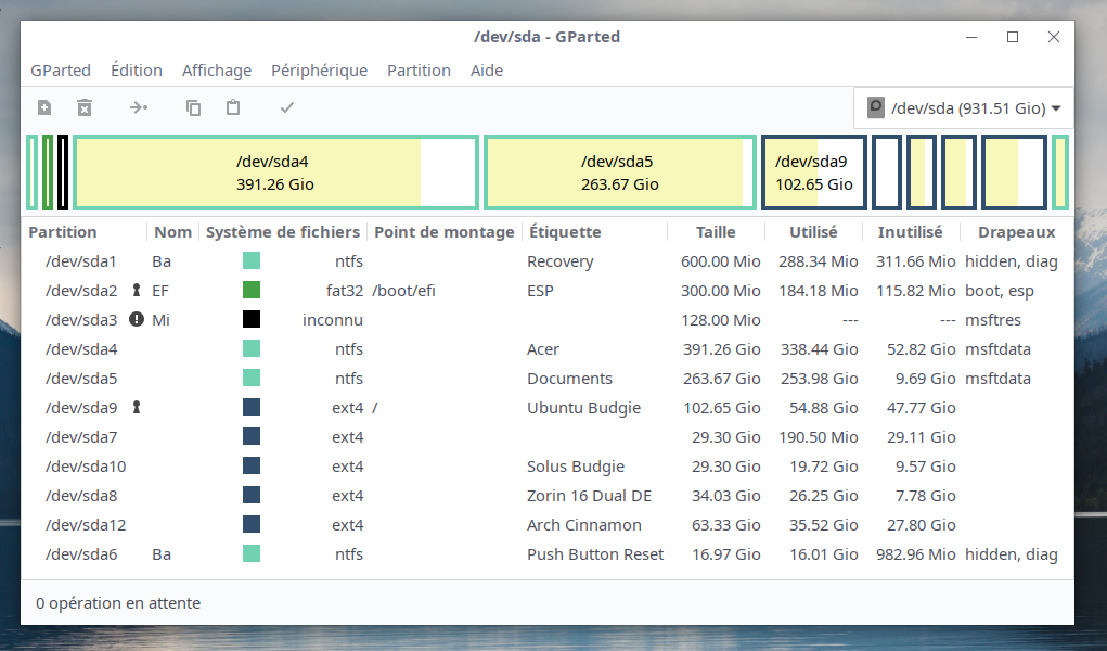

Oui, sans doute : Zorin, dans ses deux versions Core et Lite, embarque le gestionnaire de partition GParted : tape"gp" dans la boîte de recherche d'application du menu principal.
Sa prise en main n'est pas très compliquée. De plus, il existe des tutos sur le net, à commencer par le manuel officiel et je pourrai t'aider le cas échéant.
Il te permettra de récupérer la quantité d'espace nécessaire sur une partition voisine et de la fusionner avec la partition de swap, sans risque pour le reste du système : même s'il vaut mieux sauvegarder les données importantes avant de lancer la manœuvre, je n'ai jamais eu le moindre problème.
Pourrais-tu poster une copie d'écran de GParted — je pense que ton installation est plus simple que la mienne — pour ne pas en rester à des explications de principe ?

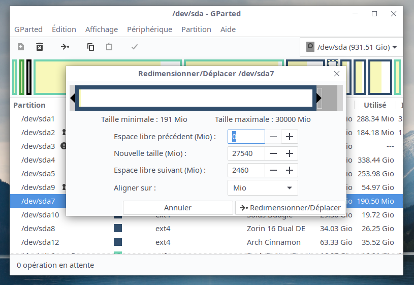

Je vais vérifier d'abord, je ne sais pas tout ça par cœur...
- Sélectionne la partition.
- Clic droit > Redimensionner.
- Tire le bord droit vers la gauche, utilise les boutons ou entre les chiffres voulus (c'est plus précis) — rien n'est fait tant que tu n'as pas cliqué sur le bouton "Appliquer toutes les opérations".

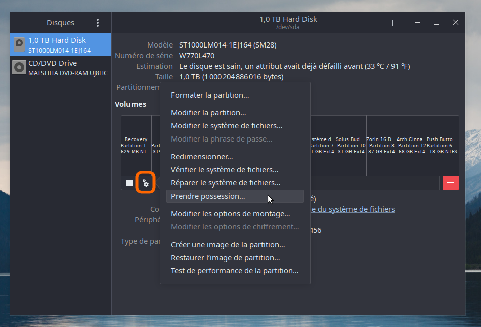

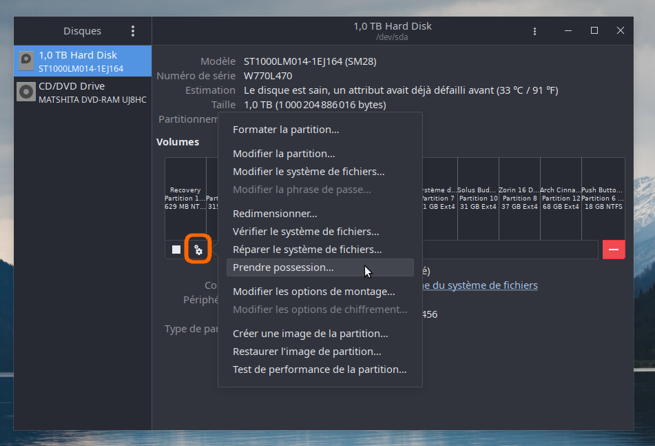

On essaie avec un autre gestionnaire de partitions.
Tape "disq" et lance "Disques".
Sélectionne la partition et clique sur le bouton "Option des partitions supplémentaire".
"Prendre possession" pourrait convenir à ce qu'on cherche — ou "Modifier les options de chiffrement" :
Si c'est possible, essaie ensuite de redimensionner la partition avec "Disques".
Sinon, consulte le manuel de "cryptsetup". C'est cet échange qui m'a mis sur la voie — regarde la solution.
Tu y trouveras peut-être l'information pour pouvoir redimensionner cette fichue partition cryptée.

Regarde mon précédent message et tape :
En fait, renseigne-toi sur le fonctionnement de l'option "resize" puisqu'il semble que c'est elle qui pourrait te permettre de redimensionner la partition chiffrée — sur cette doc, ça craint ! Sur d'autre aussi, d'ailleurs...
Je t'avoue que ça fait longtemps que j'aurais réinstallé Zorin — sans chiffrement bien entendu.
La première fois ça paraît long, la suivante nettement moins, même s'il y a des programmes à réinstaller — d'autant que ton installation est simple.
De toute façon, ces manips risquent fort de supprimer des données et de te contraindre à réinstaller. Alors...
cryptsetup --help
