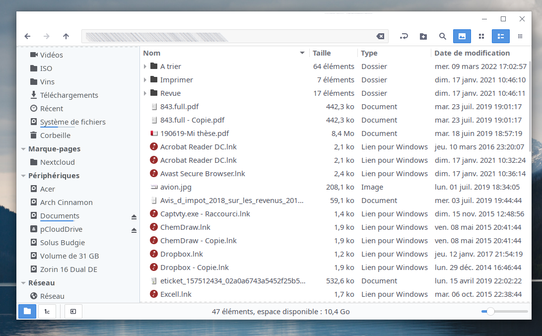

J'ai accès à tous les systèmes installés — dont Windows 10, même si je n'y vais plus beaucoup ("Acer" et "Documents" correspondent aux partitions C: et D: de W10) :
Et je peux modifier des documents, pour peu bien sûr que les outils disponibles sur Linux le permettent.

C'est déjà possible et je n'ai rien fait de spécial pour y parvenir.
