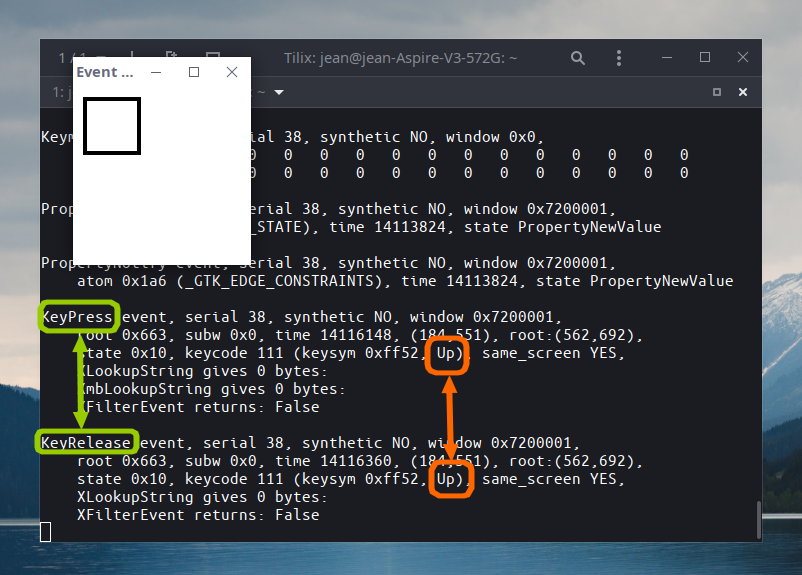

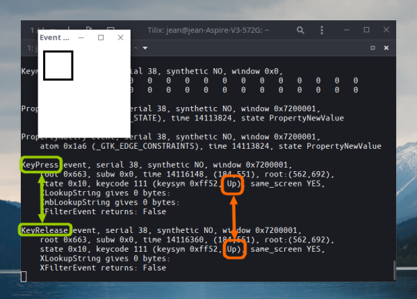

Pour aller dans ton sens et permettre d'intégrer ces raccourcis clavier dans un script utilisant "xdotool", voici comment connaître le vrai nom des touches pour les déclarer correctement.
Le moniteur d'événements écran "xev" que nous allons utiliser appartient au paquet "x11-utils" qui est installé d'origine sur les versions Core et Lite de Zorin. Sur d'autres distributions vous aurez peut-être à l'installer.
Lancez le terminal (CTRL Alt t) et tapez :
xev
Tapez sur une touche et observez le retour du terminal.
On aurait pu s'en douter — mais autant vérifier — le nom de la touche correspondant à la flèche haute du curseur est "Up" (mais avec une majuscule) :
On constate au passage que le moniteur a enregistré deux états de la touche, vu que je l'ai pressée puis relâchée. Dans certains scripts "xdotool", cela peut avoir son importance de le préciser.
