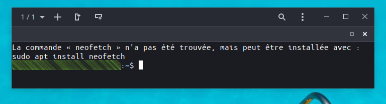

  • Vu que je l'utilise déjà dans mon terminal, je commence par le désinstaller :
    sudo apt purge neofetch

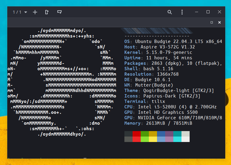

        dpkg --no-force-overwrite -i neofetch_7.1.0-7_all.deb
    Sélection du paquet neofetch précédemment désélectionné.
    (Lecture de la base de données... 389082 fichiers et répertoires déjà installés.)
    Préparation du dépaquetage de neofetch_7.1.0-7_all.deb ...
    Dépaquetage de neofetch (7.1.0-7) ...
    Paramétrage de neofetch (7.1.0-7) ...
Ecco — malgré l'avertissement insistant ! 🙃
