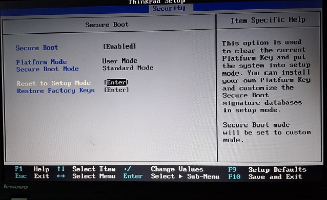

et aujourd'hui, j'ai voulu activer le secure boot dans le bios afin de pouvoir recevoir les certificats 2023 pour le "bon fonctionnement futur de win10.
j'ai donc mis secure boot sur enable dans le bios.
Cela m'a automatiquement passé le bios sur UEFI only et CSM support sur No.
Et au redémarrage du pc, je n'ai plus de multiboot.... Le pc démarre uniquement sur zorin... (en fait, dès que SCM est sur no dans le bios. si je le remets sur YES, le multiboot zorin/windows revient).
savez vous pourquoi ? existe il une possibilité de revoir le multiboot au démarrage du PC avec le secure boot activé, donc UEFI only ?

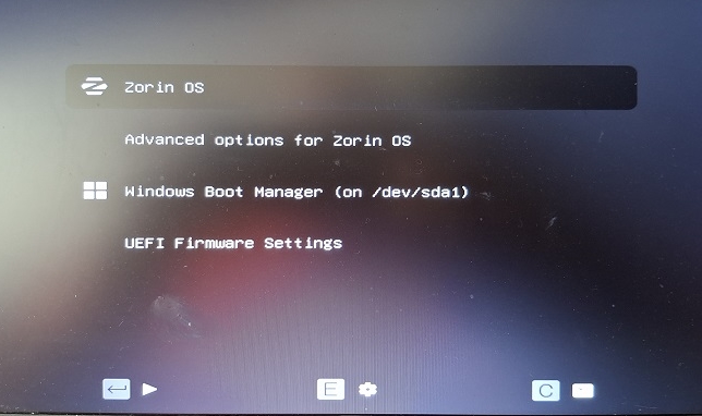

Merci @tolunq, mais pour ce qui est du retour de "efibootmgr", ça ne change rien, le multiboot n'est pas compromis, c'est juste une question d'affichichage du menu.
J'avais pensé que qu'il ne s'affichait pas parce que le délai était sur "0", mais ce n'est pas le cas.
En revanche, je pense que si tu modifies cette ligne comme suit, tu devrais le retrouver :
GRUB_TIMEOUT_STYLE=hidden ---> GRUB_TIMEOUT_STYLE=menu
Il faut bien sûr des droits de super utilisateur pour le faire.
Entre l'une ou l'autre de ces deux lignes et passe outre les protestations :
- Zorin 17 :
sudo gedit /etc/default/grub - Zorin 18 :
sudo gnome-text-editor /etc/default/grub

la commande : GRUB_TIMEOUT_STYLE=hidden ---> GRUB_TIMEOUT_STYLE=menu
je l'a rentre avec quoi et où ?
je suis sous zorin 18.

J'ai répondu rapidement, mais je pensais avoir été clair...
... se trouve dans le fichier "/etc/default/grub" dont je t'ai demandé de m'envoyer le contenu (voir-ci-dessus) :
Et la ligne suivante permet de l'éditer directement (je l'ai modifiée pour que l'éditeur ne proteste pas parce qu'on l'exécute en mode super utilisateur) :
Il suffit donc de remplacer "hidden" par "menu" pour que le menu de démarrage ne soit plus caché, d'enregistrer la modification et de redémarrer.
Pour le mot de passe, tu en as forcément entré un : même si tu n'en veux pas pour ton compte utilisateur (pour ouvrir une session et accéder à ton répertoire personnel), il en faut un pour le compte administrateur (pour pouvoir faire des modifications dans le reste du système, comme dans le cas présent).
On va donc voir ça par MP...
gnome-text-editor 2> /dev/null admin:///etc/default/grub

désolé... j'ai compris après...
j'ai donc essayé, j'ai changé la ligne incriminé par 'GRUB_TIMEOUT_STYLE=menu'
mais bien sûr ça m'a demandé un pass...
voilà la copie d'écran :

Oui, et ce n'est pas trop tôt, @tolunq, parce que tu finissais par me faire douter de mes capacités à expliquer, voire de la validité des conseils que j'ai pu donner — si si !
Problème majeur uniquement si tu as vraiment besoin de Secure boot et CSM, ce dont je ne suis pas absolument persuadé, Windows se débrouillant toujours pour donner l'impression qu'il ne peut pas fonctionner sans ces réglages conçus pour em... entraver la création de dual-boots.
J'ai cherché dans le manuel de ton ordinateur, il y a la possibilité de régler Secure boot sur un "Custom Mode" dans le menu "Sécurité" de ThinkPad Setup.
J'ai quelque chose comme ça sur mon Acer : au lieu de désactiver Secure boot, on "accrédite" les OS "étrangers" pour qu'ils soient acceptés.
Va faire un tour de ce côté et envoie-moi le retour.
Mais si je comprends encore un peu l'anglais, le menu est caché parce qu'il est marqué "hidden", rien d'autre.
Je peux bien sûr me tromper, mais on ne saura que quand tu auras essayé.

jlb a écrit : ↑mar. 24 févr. 2026 09:38
le retour :
ce custom mode je l'avais vu mais je n'ai pas osé y toucher car si on traduit bien l'anglais, ça donne cela :
"Cette option permet d'effacer la clé de plate-forme actuelle et de mettre le système en mode configuration.
Vous pouvez installer votre propre clé de plate-forme et personnaliser les bases de données des signatures de démarrage sécurisé en mode configuration.
Le mode de démarrage sécurisé sera défini sur le mode personnalisé."
j'ai bien compris que si je mets cette option "reset to setup mode", je réinitialisais les clés des certificats présentes sur le pc et dont windows a besoin.
Il y a assez de polémique à l'heure actuelle avec ces fameux certificats qui vont être révoqués par microsoft en juin prochain et doivent être remplacer normalement "automatiquement" par les maj windows avec de nouvelles clés de certificats 2024. Mais il faut que le bios soit réglé sur secure boot activé et donc CSM non activé, sinon point de clés ! et je n'ai pas ces fameuses clés 2024 !
c'est pour cela que j'essaie de mettre le secure mode pour pouvoir installer les nouveaux certificats qui doivent arriver... sinon je le ferais manuellement.
Donc pour le moment je n'y touche pas.

Ok, cela confirme que ta machine est faite pour et autour de Windows.
Désolé, mais comme tu as posé plusieurs questions à la fois, j'attends encore le retour de la modification du paramètre dans /etc/default/grub, maintenant que tu peux la faire.
