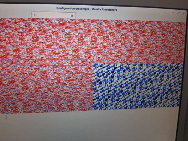

Novice dans cet univers, je tente depuis quelques jours de ressusciter un ancien MacBookPro 15" dont voici les caractéristiques :
MacBookPro A1226  (3.1) de décembre 2007
Processeur IntelCore 2 Duo 2,2 GHz
Disque dur actuel  SSD
RAM 4 Go
Processeur graphique  NVIDIA GeForce 8600M GT
Souhaitant garder un style MacOS j’ai réinstallé sur l’ancien OS Yosemite (sans partition) les distributions successives suivantes :
1°) Elementary OS  => problème rencontré avec gros blocage des mises à jour,  => jugé non concluant
2°) Solus Budgie => Lors du processus de démarrage, apparitions durant quelques instants d’un écran avec grandes lignes horizontales puis bureau normal,  j’ai ajouté le dock Plank qui fonctionnait très mal,  (applications qui ne se lançaient pas du doc etc..) => jugé non concluant
3°) Zorin OS 16.3Lite 64bits est installé actuellement => Durant le processus de démarrage, après l’affichage du mot Zorin, un écran de "mosaïque style pied de poule" apparait durant quelques instants ???   et ensuite c’est le bureau normal.
L’ordinateur semble un peu lent à démarrer, il rame un peu aussi, il à tendance à chauffer / « souffler ».
Problème rencontré avec Firefox qui affiche des mosaïques après 1 minute d’utilisation puis fini par figer, tout se bloque, redémarrage Mac obligatoire ! Firefox sans les extensions semble fonctionner normalement.
Problème quasi identique avec thunderbird (images en mosaïques etc..)
Pour conclure, je ne sais plus trop quoi faire :
- Soit, essayer de corriger ces bugs et rester sous Zorin Lite grâce à votre aide ?    (Car si ça finit par fonctionner je prendrai la version Pro pour avoir le bureau MacOS)
- Je me demande si Zorin est bien adapté à la configuration de ce Mac ?
- Sinon, avez vous une meilleure distribution à me conseiller ?
J'ai interrogé le terminal sur Firefox, et sur la carte NVDIA, (voir réponses, en PJ)  ainsi qu'une photo de la mosaïque thunderbird.
Merci de votre aide et bonne soirée

La lenteur de Zorin au démarrage est connue. Si tu la constates, c'est qu'un SSD ne fait pas tout — je n'en ai pas...
Pour les mosaïques, cela me rappelle mon ordinosaure  : le pilote libre "Nouveau" (cf. ta photo #1) a beau avoir fait des progrès, il est possible que cela ne suffise pas.
As-tu essayé de chercher un pilote sur le site de NVIDIA et de l'installer ? Je ne garantis pas que ça marchera, mais tu devrais commencer par là.
Après, il est possible que la version du noyau ne convienne pas : Solus en est à 6.1 ou plus, Zorin en est encore à 5.15 et, contrairement à ce qu'on lit, il arrive aussi que des pilotes plus récents s'adaptent mieux à des matériels anciens. Je l'ai déjà éprouvé.
En tout cas, vérifie d'abord quel est le pilote préconisé avec cet utilitaire : la première ligne pour l'installer depuis le terminal (CTRL Alt t), la seconde pour avoir la réponse :
sudo apt update && sudo apt install nvidia-detect
​​​​​​​sudo nvidia-detect

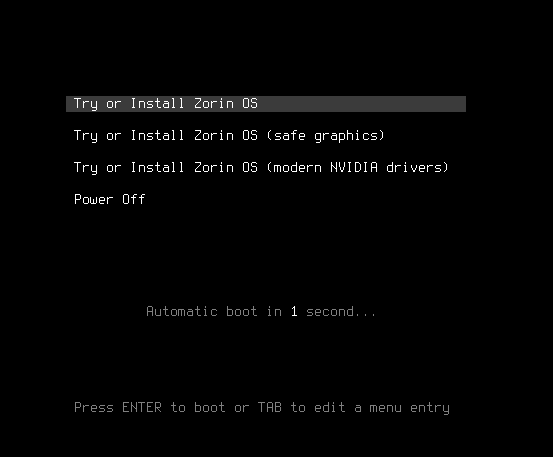

@roger me fait penser que je ne t'ai pas demandé si tu as essayé les différents modes proposés par le menu de Zorin, @Elisa83...
grub zorin.png (2.86 Kio) Vu 15113 fois
Même si ton ordinateur n'est pas vraiment "moderne", j'essaierais l'option NVIDIA, on ne sait jamais...
Sinon, l'option "safe graphics"...
En fait, les trois options évitent d'avoir à éditer la ligne "linux" des entrées de menu depuis GRUB (copie d'un extrait du fichier "/boot/grub/grub.cfg" de l'ISO d'installation de Zorin 16.3)  :

Normalement l'essai en live session devrait te donner une idée de ce qui t'attend une fois l'OS installé...
Ceci dit, j'ai connu l'inverse : avec Zorin 14, le lecteur de CD fonctionnait pendant la live session, mais ne répondait plus après l'installation — ce qui m'avait valu de me faire bannir pendant un an du forum officiel de Zorin quand je m'en suis étonné dans mon anglais le plus poli et le plus policé. Depuis, ils se sont confondus en excuses. 😶
Mais c'est aussi pour ça que je suis passé à Ubuntu Budgie qui reposait sur une version plus récente d'Ubuntu et sur lequel le lecteur de CD fonctionnait.
Et c'est pour cette raison que, malgré ton désir de continuer avec Zorin — et zorinos.fr 🤭 — je pense que tu devrais aussi essayer des distributions qui sont passées à Ubuntu 22.04 ou Debian 11, voire 12 : Zorin 16 en est encore à Ubuntu 20.04...
Ce n'est pas seulement une question de noyau.
Mais les zébrures sur l'écran ne m'étonnent pas : on a souvent ce genre d'effet en machine virtuelle — plus souvent avec Core qu'avec Lite.
Bref, tu auras compris que mon totem chez les scouts était "blaireau empirique"...

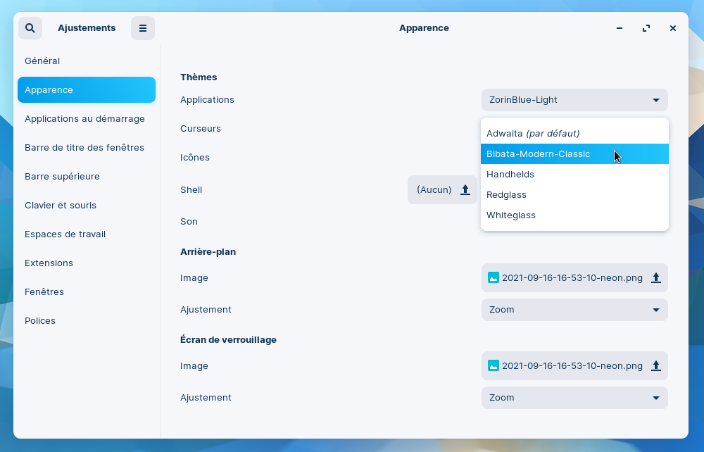

Elisa83 a écrit : mar. 5 sept. 2023 08:59 [...] je ne n’arrive pas à personnaliser l’image du bureau,  il n’y a aucune image et si je demande à installer une autre photo perso ou autre, il ne se passe rien.
Même en faisant ça : Clic droit sur le bureau > Paramètres (ou à partir du menu principal) > Arrière-plan > Ajouter une image ? 🤨
Elisa83 a écrit : mar. 5 sept. 2023 08:59 Je n’ai pas trouvé non plus pour changer le pointeur de la souris qui est une sorte de main carrée et moche
Pas étonnant : sauf erreur de ma part, ce n'est pas possible out of the box.
Il faut d'abord installer l'extension, "gnome-tweaks".
Ouvre le terminal (CTRL Alt t) et entre cette ligne qui actualisera la liste des paquets (1) puis installera l'application :
Tu la retrouveras, rebaptisée "Ajustements", en tapant "aj" dans la boîte de recherche d'applications du menu principal ou dans la rubrique "Utilitaires" — profites-en pour regarder les réglages qu'elle permet. (1)
Je te propose ensuite un jeu de curseurs très tendance, Bibata Modern Classic :
  • Télécharge cette archive où tu veux — dans la rubrique "Téléchargements" par exemple. 🤭
  • Clique droit sur une zone vierge du répertoire > Ouvrir dans un terminal
  • Entre successivement ces deux lignes (copier-coller — CTRL Maj v dans le terminal) pour décompresser l'archive (1) et déplacer les fichiers dans le répertoire ad hoc (2):
    tar -xvf Bibata*.tar.gz
    sudo mv Bibata-* /usr/share/icons/
  • Lance "Ajustements".
  • Dans la rubrique "Apparence > Curseur, choisis le curseur "Bibata" pour l'activer.
  • C'est fait ! 🙃
S'il ne te plaît pas, cette ligne le désinstallera sans coup férir :
sudo rm /usr/share/icons/Bibata-*

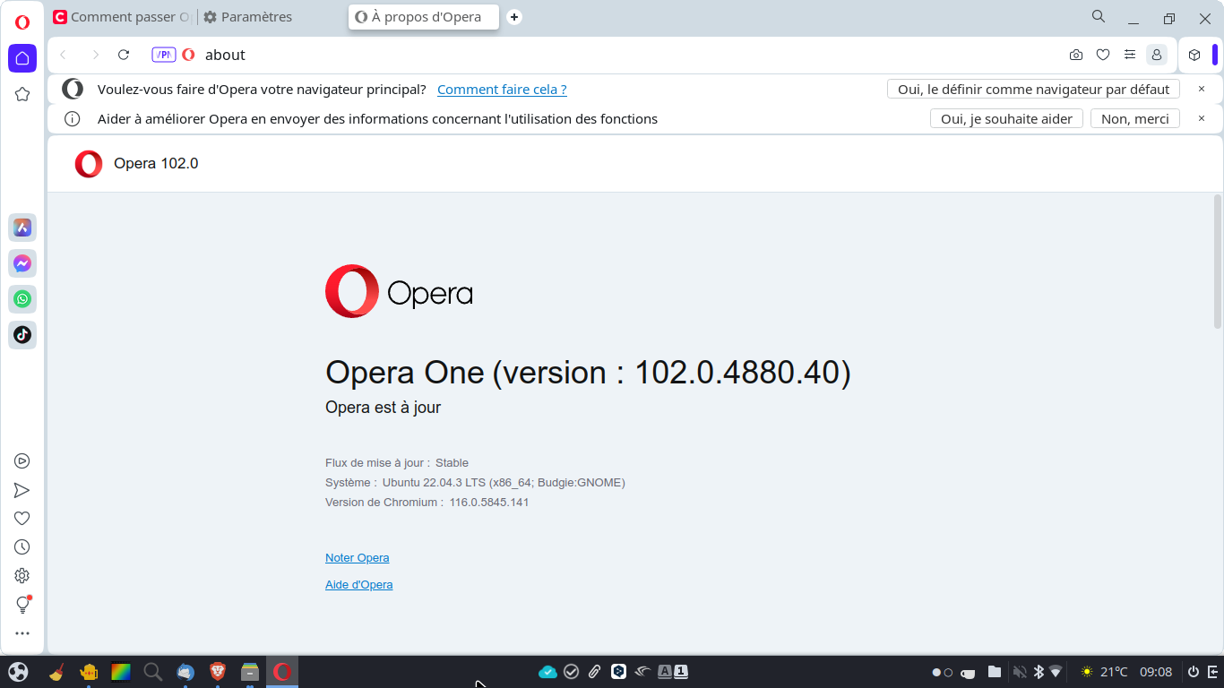

PS : Il est aussi possible que certains problèmes d'affichage viennent des spécificités du moteur de rendu de Firefox.
Si tu as le temps, @Elisa83, essaie Chromium ou un des ses dérivés (Brave, Opera ou Vivaldi), juste pour voir et vérifier.

Bonsoir à Tous,
Pour continuer à vous informer de l'évolution de mes réglages de ZorinCore, voici la suite.  J'ai installé  selon vos conseil l'extension, "gnome-tweaks" et ensuite le jeu de curseurs tendance, Bibata Modern Classic : Tout s'est bien passé, mon curseur est devenu "pointe de flèche", jusque là nickel.
J'ai téléchargé Opéra pour essayer d'en faire le navigateur par défaut, mais il est en anglais, les réglages de langue en français ne fonctionnent pas. Car par défaut Firefox n'est pas au top, il bloque parfois....
J'ai ensuite modifié le fond d'écran où j'ai réussi à mettre ma propre image.
Je suis revenu un peu plus tard, et là, fond d'écran disparu, pointeur "vilaine main carré" à nouveau présent ... 🤔 . J'ai à nouveau tenté de remettre l'image en fond d'écran par le menu apparence et certaines images se sont affichées avec un problème visuel décalé, (grand pied de poule) etc.... bref, tout n'est  pas encore gagné !
Merci de vos lumières,
Elisa

Elisa83 a écrit : mer. 6 sept. 2023 20:39 J'ai téléchargé Opéra pour essayer d'en faire le navigateur par défaut, mais il est en anglais, les réglages de langue en français ne fonctionnent pas. Car par défaut Firefox n'est pas au top, il bloque parfois....
Bonjour @Elisa83.
Opera n'est plus ce qu'il était ! Le pire, c'est qu'ils ne se sont même pas rendu compte qu'ils avaient oublié d'activer le paramètre dans les "Settings" ! La page de Clubic qui s'affiche à l'ouverture ne risque pas de marcher !
J'ai la solution pour traduire l'interface, et je pourrai te l'expliquer si tu le souhaites :
... mais je doute que ça vaille la peine : tous les problèmes que tu évoques et la réapparition de certains font malheureusement penser qu'il n'y a rien à faire, du moins avec Zorin et/ou Ubuntu 20.04 — ça m'étonnait tout de même un peu que Core fasse mieux que Lite, vu que la seule différence, c'est l'environnement de bureau et que Xfce est moins gourmand en ressources que Gnome.
4 Go de RAM, comme tu l'indiques dans ton premier message, devraient suffire, mais ce serait intéressant d'essayer d'augmenter sa capacité.
Il faudrait bien évidemment que ce soit techniquement possible, que les barrettes soient encore disponibles... et que tu sois prête à investir un peu pour ton ordi.
Mais qui sait ? En 2020, j'avais bien trouvé des barrettes plus rapides sur un site chinois (AliExpress, je crois), et mon ordinosaure de 2004 s'en était senti immédiatement mieux.
En attendant, je réitère ma proposition d'essayer un autre type de distribution qu'une Ubuntu : Debian ou LMDE (environnement Cinnamon), pour commencer. 🤨

PS : Au fait, @Elisa83, — sauf oubli ou salade de neurones de ma part, la conversation s'étant un peu éparpillée par la suite — il me semble que tu n'as pas essayé d'installer le pilote approprié à la carte de ta machine.
Or, il faudrait sans doute commencer par là :
  • Télécharge-le — ce devrait être celui-ci, mais tu peux vérifier (j'ai dû passer par cette version du site pour pouvoir télécharger le pilote)...
  • Si le téléchargement est bloqué par ton navigateur pour suspicion de dangerosité, accepte-le malgré tout.
  • Clique droit sur le fichier > Propriétés > Permissions, puis coche la case "Autoriser l'exécution du fichier comme un programme.
  • Choisis "Lancer dans un terminal" pour avoir des informations éventuelles en cas d'échec.
Je n'ai pas essayé pour ne pas mettre le bousin dans mon installation, mais ça devrait marcher.
Je me répète, je ne garantis pas que ça réglera tes problèmes, mais il faut essayer pour le savoir. 😶

Tout d'abord, pour réponde à ta dernière question, j'avais essayé d'installer le pilote NVIDIA selon les Indications qui m'ont été données, mais ça n'a pas fonctionné. Comme il ne semblait pas y avoir de problème particulier je n'ai pas insisté.
Par contre, c'est là je vais donner du fil à retordre car il y a un nouvel énorme problème, venant peut-être d'une mauvaise manipulation de ma part, je ne sais pas ....?? 🤔.  (on apprend à ses dépens). Je me sens vraiment très nulle cette fois !
Vu que ZorinCore n'était pas super réactif, ... que Firefox recommençait à bugger, ...que le fond d'écran fraichement installé sur le bureau disparaissait sans raison ... et que le curseur redevenait tout moche etc... j'ai eu un moment de solitude,  j'ai donc relu les messages et j'ai décidé (comme suggéré dans tes premiers messages Jlb) de donner une seconde chance à Elementary OS (qui était ma distribution coup de coeur du départ). Je l'ai donc lancé l'installation en mode normal, puis stupeur, impossible de l'installer, problème détecté, je n'ai pu l'installer qu'en version test.
J'ai ensuite redémarré le Mac sans la clé d'installation et il n'y a même plus de système de démarrage) 😩 à force de bidouiller, j'ai dû faire une bêtise.  Là je suis catastrophée.
A jouer l'apprenti Linux me voilà en galère !!  En plus je ne sais pas comment réparer le disque, je n'ai plus les CD d'origine du Mac, la CATA.
Nouvel appel à l'aide
Merci de ta grande patience  Jlb 🙏  et de votre aide à tous.
