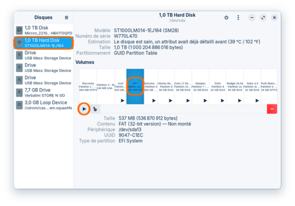

  • Repérez la partition "EFI" en veillant à choisir le bon support si vous en avez plusieurs.
    Cliquez sur le bouton "Play" pour la monter :

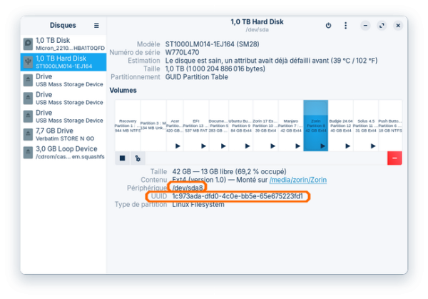

  • Sélectionnez la partition d'une distribution de votre multiboot sur laquelle vous savez que vous pourrez démarrer. L'essentiel, c'est qu'elle possède un fichier "boot/grub/grub.cfg" comme la plupart.
    Copiez son UIDD (Surlignez-la > Clic droit > Copier) et notez son numéro dans un coin de votre tête :

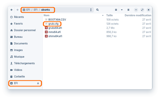

    Ouvrez le répertoire "/efi/EFI/boot/ubuntu" :

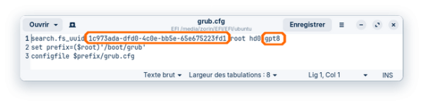

  • Editez le fichier "grub.cfg" et remplacez l'UIDD qui s'y trouve par celle que vous avez copiée sans oublier de modifier le numéro de la partition :
  • Enregistrez et redémarrez.

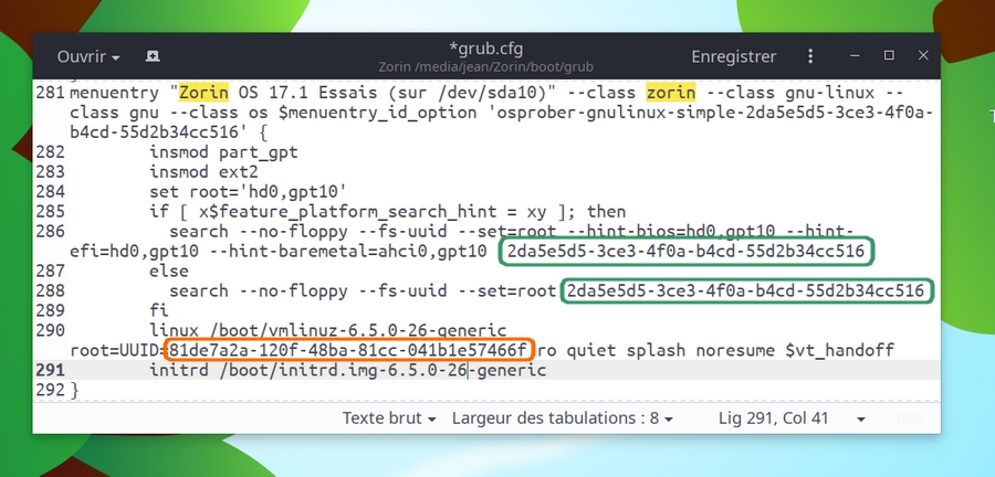

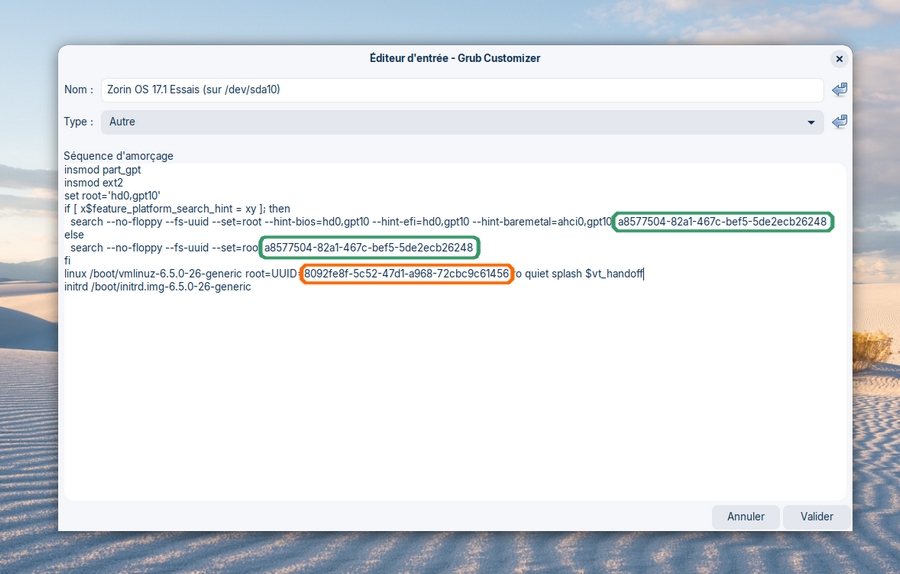

Il arrive toutefois — surtout lorsqu'il s'agit de distributions Ubuntu — que Grub Customizer mélange les UUID des partitions dans le fichier de configuration "/boot/grub/grub.cfg" et qu'un lien ne lance pas la bonne distribution (2)

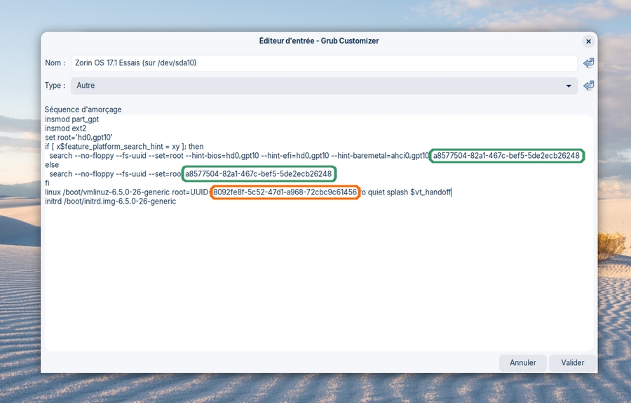

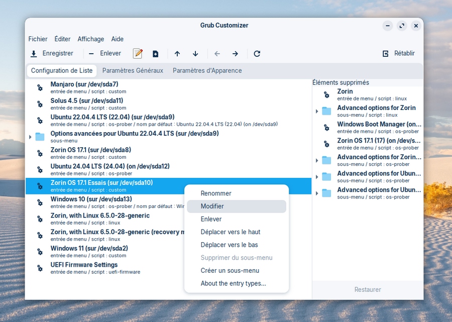

  • Si la distribution qui gère le menu de démarrage de GRUB se lance, on peut faire la réparation avec Grub-Customizer (Clic droit sur l'entrée à réparer > Modifier) :
    On étire la fenêtre pour pouvoir tout lire.
    La dernière occurrence de l'UUID devrait être différente :
    Remplacez-la (copier-coller) par la précédente, validez, fermez la fenêtre et enregistrez la modification.
  • Sinon, il faut réparer "à la main" depuis une distribution qui démarre normalement.
    Lancez l'explorateur de fichiers et sélectionnez celle qui gère le menu de démarrage de GRUB.
    Remontez jusqu'au répertoire "/boot/grub" et éditez le fichier "grub.cfg".
    Faites "CTRL f " suivi du nom de la distribution qui ne s'est pas lancée — "zorin", par exemple — pour retrouver rapidement l'entrée fautive :
    Remplacez la mauvaise UUID par la bonne et enregistrez la modification :
     linux    /boot/vmlinuz-6.5.0-26-generic root=UUID=1c973ada-dfd0-4c0e-bb5e-65e675223fd1 ro  quiet splash noresume $vt_handoff
