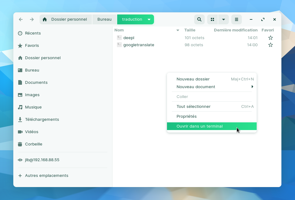

Décompressez l'archive, cliquez droit sur le répertoire décompressé et choisissez "Ouvrir dans un terminal" :
Entrez l'une ou l'autre de ces deux lignes en fonction du service de traduction que vous préférez — ou les deux ! — pour déplacer le ou les scripts dans le répertoire en question :
sudo mv googletranslate /usr/local/bin/
sudo mv deepl /usr/local/bin/

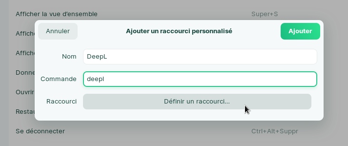

Ensuite, configurez une combinaison de touches pour lancer ce script commodément : Paramètres > Raccourcis clavier > Tout en bas de la page > Raccourcis personnalisés > +
  • Nom : En fonction de votre choix
  • Commande : "googletranslate" ou "deepl"
  • Raccourci : Super + t (Il ne semble interférer avec aucun racourci pré-programmé et il fait sens.)
Cliquez sur "Ajouter" pour l'enregistrer.

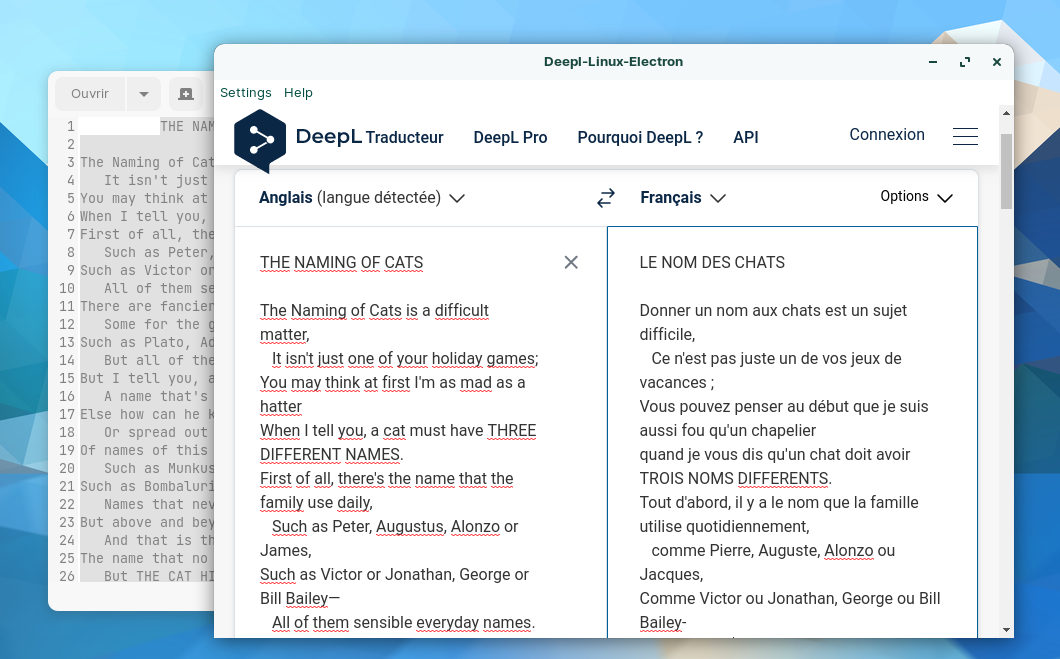

Ouvrez un fichier texte rédigé dans une des langues admises par le traducteur que vous avez choisi :
Sélectionnez un passage à la souris — pas besoin de le copier — et tapez la combinaison "Super t".
Le script ouvre le traducteur dans votre navigateur par défaut, colle la sélection et lance la traduction.

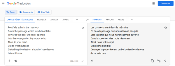

Au cours de mes essais, j'avais constaté que la qualité des traductions, avec Google Translate comme avec DeepL, dépendait aussi de la mise en forme du texte.
Pire, les passages à la ligne étant supprimés par le mode de transmission, un copié-collé dans la fenêtre du traducteur donnait de meilleurs résultats. 😶
Après un certain nombre de tâtonnements, j'ai trouvé comment conserver la mise en page :
L'archive au téléchargement dans le post ci-dessus intègre cette amélioration.

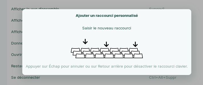

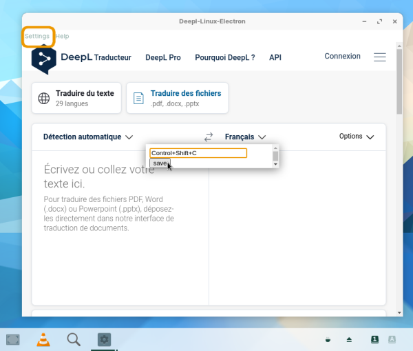

Par défaut, le raccourci clavier qui déclenche la traduction est "CTRL Alt d".
Mais il y a mieux — enfin, du point de vue de mes doigts malhabiles, façon Knacki Herta :
  • Cliquez sur "Settings > Shortcuts" et composez sur le clavier la combinaison "CTRL Maj c".
  • Enregistrez-la en cliquant sur "Save" :
Sélectionnez le texte que vous voulez traduire, tapez "CTRL c" puis "CTRL Maj c".
Et voilà

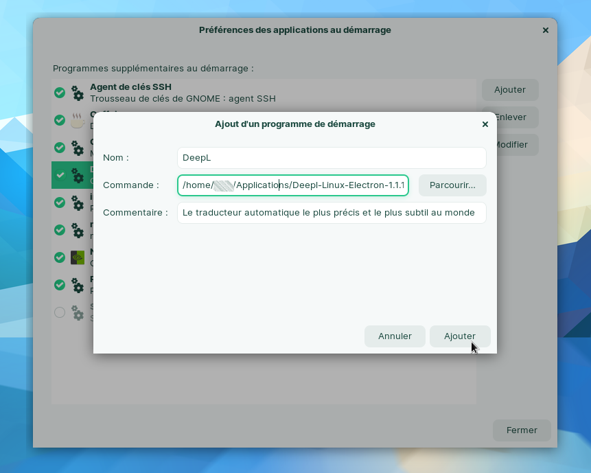

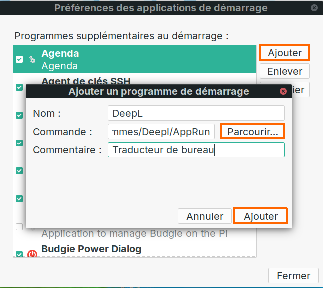

Et pourquoi pas un démarrage automatique ?
  • Tapez "appl" dans la boîte de recherche d'applications du menu principal et lancez "Applications au démarrage".
  • Cliquez sur "Ajouter", renseignez les informations demandées.
    La plus importante, c'est la commande : cliquez sur "Parcourir", retrouvez l'endroit où vous avez rangé l'AppImage et complétez le reste à votre guise.
    N'oubliez pas d'enregistrer votre travail.

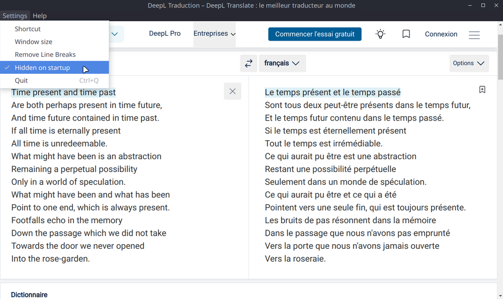

Depuis, les versions suivantes de DeepL Linux Electron ont introduit deux fonctionnalités supplémentaires : le redimensionnement de l'interface et le démarrage en mode minimisé — la plus intéressante :
Téléchargez la version 1.4.3 !

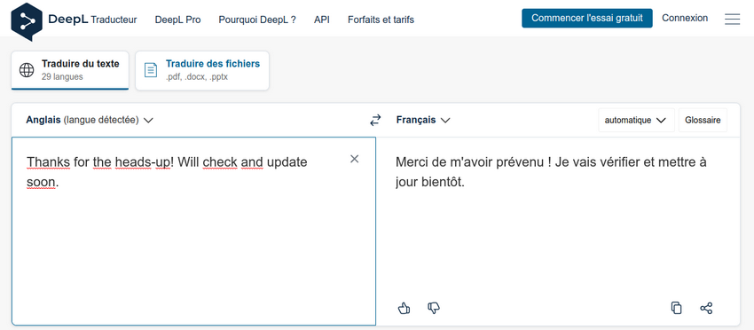

Si vous utilisez Deep Linux Electron, vous avez peut-être constaté que l'application ne fonctionne plus depuis quatre ou cinq jours. J'ai en ai fait état sur GitHub en ouvrant une issue.
J'ai donc ressorti le script que j'avais publié ci-dessus, mais lui non plus ne fonctionnait plus, la reconnaissance automatique de la langue n'étant plus passée au serveur de la même façon.
J'ai un peu cherché, mais je n'ai rien trouvé de mieux que de déclarer manuellement la langue du texte à traduire pour contourner le problème.
C'est moins pratique, mais ça permet de voir venir... 😶
Si cela vous intéresse, voici comment faire.
  • Éditez le script :
    sudo gedit /usr/local/bin/deepl
  • Remplacez la ligne 4 par celle-ci, en modifiant la langue source (ici l'anglais) en fonction de vos besoins :
    x-www-browser "https://www.deepl.com/fr/translator#en/fr/$text"
  • N'oubliez pas d'enregistrer la modification !

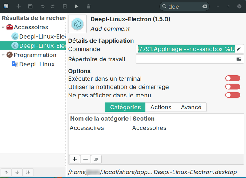

Pour expliquer, AppImageLauncher contourne déjà le blocage en ajoutant le paramètre "--no-sanbox" à la ligne de commande du lanceur :
Ce qui désactive l'exécution dans un bac à sable prévue par les concepteurs de Deepl Linux Electron. Mais si Ubuntu 22.04 (Zorin 17) s'en accommode, Ubuntu 24.04 ne l'accepte plus.
Je rappelle d'ailleurs que je destinais ma solution de contournement aux seuls possesseurs de systèmes à base d'Ubuntu 24.04.
Donner les droits nécessaires à l'exécution de "chrome-sandbox" permet que le système autorise le lancement de l'application tout en conservant le bénéfice du sandboxing.

De même les fichiers de l'interface graphique sont aussi fournis au format pak et donc impossible à extraire
J'ai grâce à ta solution découvert comment décompiler un .appimage et surtout en poussant plus loin mes investigations perso comment recompiler le truc pour en arriver là comme sur les captures d'écran ci dessous.
Le résultat obtenu au final "hauteur et largeur en français de même que le bouton "Sauver"...
Modification du html avec mon éditeur de texte Geany
parti de ceci quand on ouvre le software depuis son raccourci et avant modifications
Au final l'application installée sur une distro linux souffre tout de même de quelque autres lacunes comme la sauvegarde  des préférences de l'utilisateur dans son dossier prévu à cet effet.
Il serait pourtant facile de modifier tout cela si certaines ressources n'étaient pas compilées dans ce format .pak

Les raccourcis "Shortcut" et "Windows size" (Tout deux ouvrant une fenêtre où l'on peut modifier leurs paramètres) ne fonctionnent pas!!!
Le fichier de config utilisateur situé ici sur ma distro:
/home/roger/.config/Deepl-Linux-Electron/config.json
ne prend en compte que les modifs "Remove Line Breaks" et celle que tu as mis sur ta capture d'écran "Hidden on startup" (ainsi que le raccourcis clavier déjà pré-enregistré à l'installation du software);
- Mais si je veux changer ce raccourcis clavier ou même la taille de la fenêtre depuis l'interface graphique visible, ces deux réglages ne sont pas répercutés dans mon fichier de config.
- Et si je veux revenir à l'interface graphique du software pour bénéficier ainsi des sa barre "Settings" ou même pouvoir cliquer sur son onglet "Help" il me faut à la mano me rendre dans mon fichier de config pour y supprimer les lignes concernées du fait que l'interface graphique ne s'affiche plus su l'on a coché la case "Hidden on startup"
Config.json original:
	"short_key": "Control+Alt+D"
Config modifié depuis l'interface graphique:
	"short_key": "Control+Alt+D",
	"hidden_on_startup": true
Résultat, seul apparaîtrait dans le systray l’icône du softs et juste la possibilité de cliquer sur "Quit" qui est juste son lanceur au démarrage...si on ne modifie pas à la mano le config.json
C'est important de le signaler quand on installe ce genre de software depuis une appimage comme proposée dans les liens...mais si l'on ne peut pas le faire ici en réponse à un "Sav"  à quoi bon alors

roger a écrit : mar. 15 oct. 2024 13:57 Résultat, seul apparaîtrait dans le systray l’icône du softs et juste la possibilité de cliquer sur "Quit" qui est juste son lanceur au démarrage...si on ne modifie pas à la mano le config.json
Ceux qui utilisent Deepl Linux Electron savent déjà que c'est une petite application sans prétention et qu'il en a toujours été ainsi : contrairement à d'autres applications, l'icône en question n'a jamais proposé que cette option, l'accès aux réglages en mode graphique n'étant possible que depuis l'interface.
Cela peut en effet s'avérer ennuyeux si vous décidez de la masquer au démarrage — ce qui est bien naturel — et que vous oubliez le raccourci clavier, personnalisé ou non : je l'ai découvert à mes dépens, comme j'ai découvert le fichier de configuration par la même occasion.
Ce serait une bonne suggestion à faire aux développeurs.
En attendant, Deepl Linux Electron fonctionne — c'est-à-dire traduit — à nouveau sur Zorin (Ubuntu 22.04) comme sur des distributions à base d'Ubuntu 24.04, et c'est l'essentiel. Pour moi, le sujet est clos.
