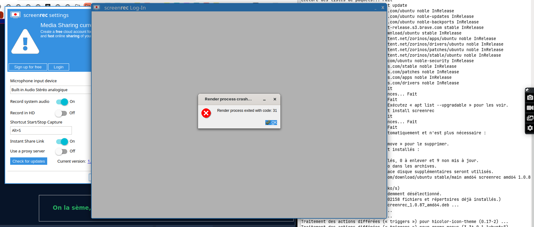

J'ai essayé d'installer ScreenRec en suivant les instructions : Image Mais il y a eu un problème :
 marc@ROG-n-JOY-Zorin-TST:~$ sudo wget -q -O - https://screenrec.com/download/pub.asc | sudo apt-key add - [sudo] Mot de passe de marc : Warning: apt-key is deprecated. Manage keyring files in trusted.gpg.d instead (see apt-key(8)). OK
Ne sachant comment faire, j'ai outrepassé l'avertissement et ai continué. Le lanceur de ScreenRec était bien dans ma fameuse page d'application et je l'ai lancé. Mais ça s'est bloqué 😨
Et ça ne se débloque pas. il n'y a pas une combinaison de touches comme ctrl+Alt+Suppr ? Bon ça va disparaître quand je fermerai la session. Il va falloir aussi que je le désinstalle ... mais comment ? 🤔

Bonjour @Marc Driver,
Au lieu de cette ligne :
... entre celle-ci pour installer la clé dans le répertoire préconisé :
sudo wget -O /etc/apt/trusted.gpg.d/pub.asc https://screenrec.com/download/pub.asc
Cela devrait débloquer l'application.

J'ai fait comme tu as dit et je croyais que ça avait débloqué quelque chose.... mais en fait non et j'ai désinstallé.

J'ai désinstallé car quand j'ai voulu faire "Sign-up" pour ouvrir un compte c'est là qu'après avoir fait ce qui m'était recommandé par @jlb le blocage précédent s'est produit à nouveau.
Je veux bien me rendre sur le site de creenRec et m'inscrire mais je ne vois pas comment il fera pour le savoir avant d'appuyer sur "Login".

J'ai bien vu et depuis je me suis inscrit mais lors de la seconde installation il  m'a pas laissé le temps avant de me remettre ce message bloquant avec l'erreur code 31.

Il m'a dit d'aller là haut sur la colline... mais a bloqué.
J'ai créé un compte directement sur le site mais rien n'y a fait, et pourtant après une réinstallation 🤨

@roger
Vous êtes tous les deux complémentaires, vous verrez ci-dessous le cheminement suivi.
La clé de sécurité ne se charge qu'avec la ligne de code de @jlb
OK
marc@ROG-n-JOY-Zorin-TST:~$ sudo wget -O /etc/apt/trusted.gpg.d/pub.asc https://screenrec.com/download/pub.asc

J'ai suivi le processus bien décrit par @roger
Avant de lancer ScreenRec je me suis assuré que mon compte fonctionnait bien.
J'ai lancé ScreenRec via ma page d'application.
Un petit panneau avec 4 icônes se place sur la droite de mon bueeau.
J'ai cliqué sur la roue dentée et ai vite cliqué pour me connecter via le bouton "Login" mais le message d'erreur est apparu aussitôt.
Même sije clique sur "Ok" il ne disparaît pas 😣
Où ça a mal fonctionné ?

Marc Driver a écrit : sam. 7 mars 2026 10:41 Où ça a mal fonctionné ?
Ce serait bien de ta part que tu fournisses aussi ce que tu vois de plus afin que nous te guidions efficacement sur la suite.
Là où ça fonctionne mal pour jlb et moi c'est ici:
Marc Driver a écrit : sam. 7 mars 2026 10:41 Un petit panneau avec 4 icônes se place sur la droite de mon bueeau.
Une capture d'écran aurait été bienvenue pour voir le fameux panneaux avec tes 4 icones de plus.
Marc Driver a écrit : sam. 7 mars 2026 10:41 J'ai cliqué sur la roue dentée et ai vite cliqué pour me connecter via le bouton "Login" mais le message d'erreur est apparu aussitôt.
Et sans doute (je pense avec ma logique d'humain) que l'une des 4 icônes devait en premier lieu te permettre de te loguer....et pas régler les paramètres du logiciel pour les raison que je t'ai expliqué bien plus haut ( tu dois être reconnue par la chose avant de pouvoir y modifier quoi que ce soit dans ses paramètres)
Maintenant tu fais ce que tu veux.... si tu décides de relater suivant l'une ou l'autre une installation propre de ce logiciel et bien il faut le faire selon les règles de l'art.
