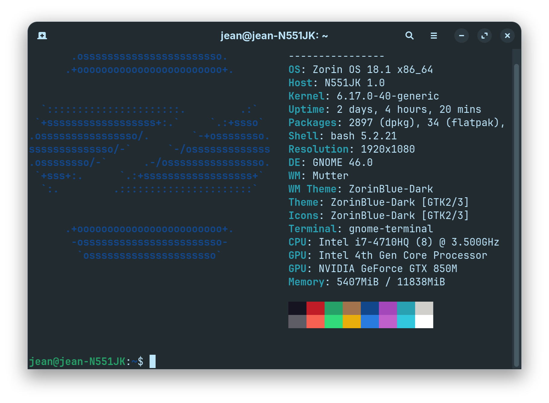

Salut ta tous,
Moi je profite d'une fonction que m'a passé @jlb d'aileurs, et qui donne beaucoup d'infos système...
  • Installer "neofetch" :
    sudo apt update && sudo apt install neofetch
  • Ensuite, éditer le fichier ".bashrc" :
    gedit .bashrc
    ajouter "neofetch" (sans les guillemets) à la fin et enregistrer.
  • Au prochain accès au terminal, le logo et les infos système seront affichés
Puis, quand on fait Ctrl_alt_t (appel su terminal) on a :
Voilou...
