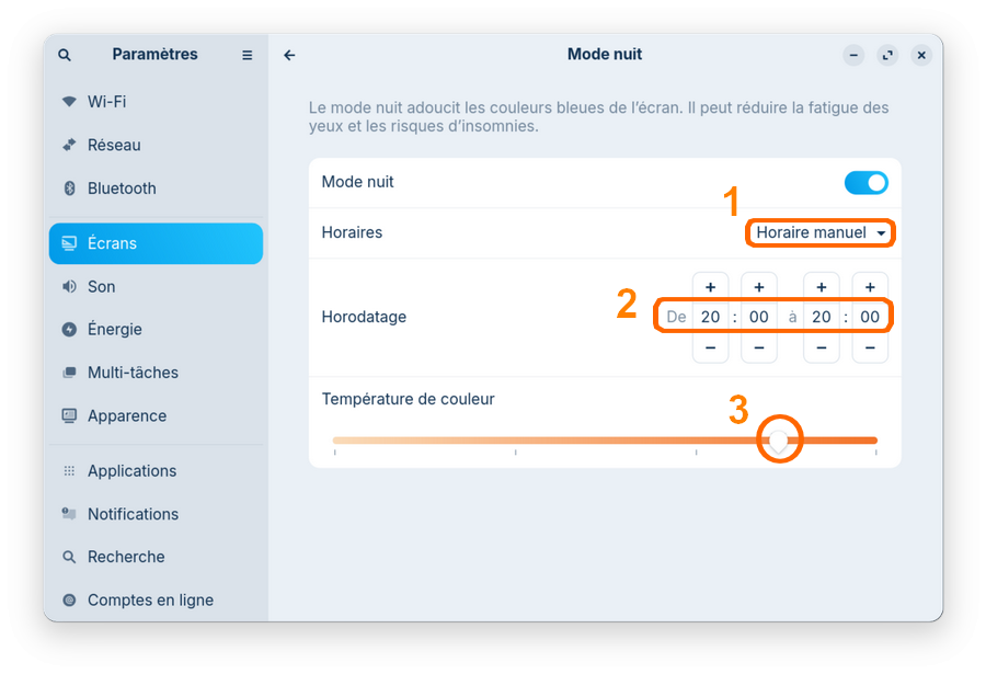

Le plus simple, c'est d'aller dans "Paramètres > Écrans > Mode nuit" et de régler les paramètres.

- Commence par passer en mode manuel (1), modifie la plage horaire pour que le mode nuit puisse être activé n'importe quand (2) et ajuste la luminosité à ta convenance (3) :

Je t'en prie, @Pascal, je t'en prie.
D'autant que cette fois, c'est beaucoup plus clair :
