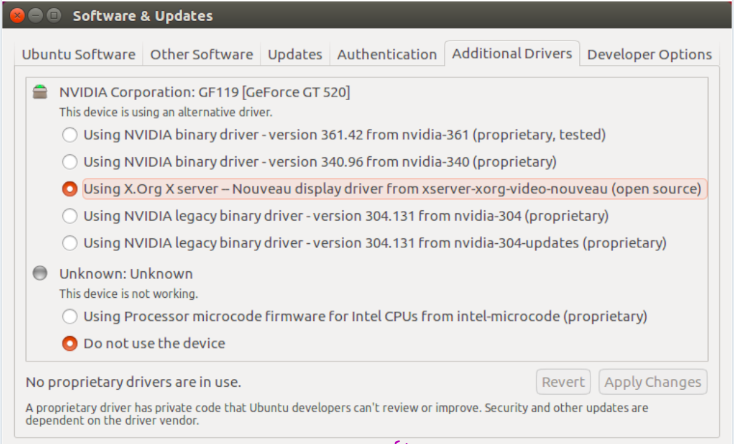

Plutôt que d'utiliser "NVIDIA X Server Settings", tape "pil" dans la boîte de recherche d'applications du menu principal et lance "Pilotes additionnels" pour accéder directement à l'onglet concerné du gestionnaire de mises à jour.
Je n'ai pas la possibilité de vérifier vu qu'on ne me propose aucun pilote propriétaire pour la carte NVIDIA GeForce 820M de mon portable.
Cependant, si on en croit cette copie d'écran et les explications trouvées sur cette page, il suffirait de cocher cette case pour basculer sur le pilote générique :
Sinon, il reste la possibilité de réinstaller Zorin sans les pilotes propriétaires.
Je ne sais pas si cela répond à ta question.
N'hésite pas à poster un retour.  😀

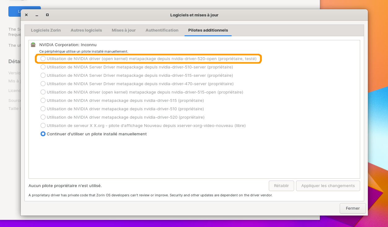

Bonjour, et merci pour ta réponse. Voici ce que j'obtiens.
Choix NVIDIA ou chip gfx
Merci pour la copie d'écran, @AmigaKid.
Apparemment, c'est toi qui as installé ce pilote et c'est peut-être de là que vient ton impossibilité de basculer sur le chipset Intel à partir de "NVIDIA X Server Settings".
Choisis l'option du haut :
... applique le changement, relance ton ordi, ouvre "NVIDIA X Server Settings", et reviens dire si tu as la main.

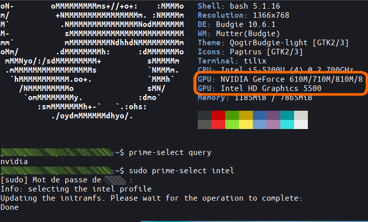

Sinon, on peut aussi basculer de la carte sur le chipset à partir du terminal, je viens d'essayer :
Lance le terminal (CTRL Alt t).
Si "nvidia-prime" n'est pas installé — ce qui était le cas sur mon ordi —, installe-le :
sudo apt install nvidia-prime
Entre cette ligne pour savoir sur quel équipement tu tournes :
prime-select query
La réponse devrait être "nvidia".
Entre cette ligne pour basculer sur le chipset Intel :
sudo prime-select intel
Relance ton ordi.
Pour revenir sur la carte :
sudo prime-select nvidia

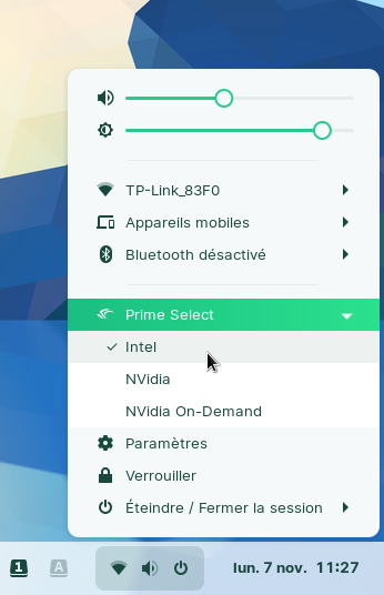

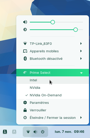

Si le terminal te rebute, @AmigaKid, si "NVIDIA X Server Settings" refuse toujours de te laisser la main — son fonctionnement semble poser des problèmes d'après ce que j'ai pu lire —, et si tu utilises Zorin Core, tu peux essayer d'installer l'interface graphique Gnome "Prime Indicator".
Comme son installation depuis le site des extensions Gnome est impossible — j'ai essayé —, je te conseille cette méthode : c'est la plus simple.
Pour que l'extension fonctionne, Il faut que "nvidia-prime" soit installé :
Ensuite, copie-colle cette ligne dans le terminal, elle se chargera de tout :
wget https://raw.githubusercontent.com/fffilo/prime-indicator/master/install.sh -O - | sh
Ferme ta session et reconnecte-toi.
Et voilà un zouli commutateur intégré au panneau !  :D
prime #1.png (55.88 Kio) Vu 14464 fois
Mais, encore une fois, peut-être faudra-t-il d'abord installer le pilote recommandé à la place de celui que tu as installé manuellement (voir plus haut) pour que ça fonctionne...  :-/
prime #2.png (55.07 Kio) Vu 14458 fois
