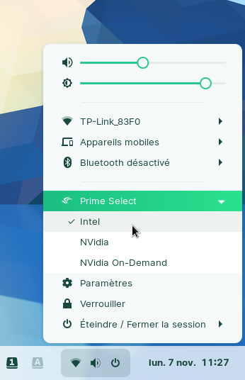

Si le terminal te rebute, @AmigaKid, si "NVIDIA X Server Settings" refuse toujours de te laisser la main — son fonctionnement semble poser des problèmes d'après ce que j'ai pu lire —, et si tu utilises Zorin Core, tu peux essayer d'installer l'interface graphique Gnome "Prime Indicator".
Comme son installation depuis le site des extensions Gnome est impossible — j'ai essayé —, je te conseille cette méthode : c'est la plus simple.
Pour que l'extension fonctionne, Il faut que "nvidia-prime" soit installé :
sudo apt install nvidia-prime
Ensuite, copie-colle cette ligne dans le terminal, elle se chargera de tout :
wget https://raw.githubusercontent.com/fffilo/prime-indicator/master/install.sh -O - | sh
Ferme ta session et reconnecte-toi.
Et voilà un zouli commutateur intégré au panneau !  :D
prime #1.png (55.88 Kio) Vu 12576 fois

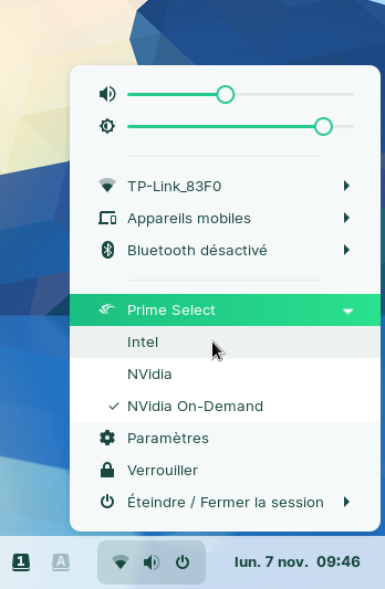

Mais, encore une fois, peut-être faudra-t-il d'abord installer le pilote recommandé à la place de celui que tu as installé manuellement (voir plus haut) pour que ça fonctionne...  :-/
prime #2.png (55.07 Kio) Vu 12570 fois

Salut. C'est super que vous essayiez de m'aider. Je ne suis pas un novice en info, juste en linux quoique j'ai l'impression de passer pour un gros noob ici 😂
Bon. La version Zorin Core c'est bien celle qui n'est pas la version light, non? Je suis sur la version pro 16,2. J'ai bien entendu bien redémarré le pc, mais je n'ai pas le menu pour autant. Ensuite, je me demande même si cela changerait quelque chose car le nitro 5 bouffe beaucoup de batterie mème ainsi, ce qui est bizarre car quand je suis passé sur le chip intel, le pc m'affichait une autonomie de quasi 5 heures mais au redémarrage c'est retombé a 2 heures et des poussières. Bref, ce n'est pas le sujet.
Alors, le sujet des infos perso sur la capture? On y voit quoi? Que mon prénom est JF, c'est grave?
Insérer une image avec le bouton adhoc du forum, je veux bien mais il me demande une url, donc cela ne revient pas au même?
