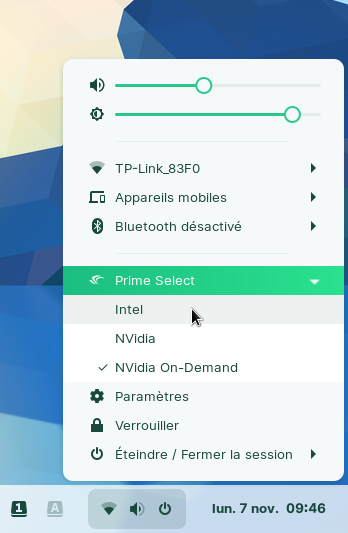

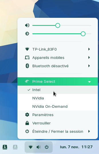

Si le terminal te rebute, @AmigaKid, si "NVIDIA X Server Settings" refuse toujours de te laisser la main — son fonctionnement semble poser des problèmes d'après ce que j'ai pu lire —, et si tu utilises Zorin Core, tu peux essayer d'installer l'interface graphique Gnome "Prime Indicator".
Comme son installation depuis le site des extensions Gnome est impossible — j'ai essayé —, je te conseille cette méthode : c'est la plus simple.
Pour que l'extension fonctionne, Il faut que "nvidia-prime" soit installé :
sudo apt install nvidia-prime
Ensuite, copie-colle cette ligne dans le terminal, elle se chargera de tout :
wget https://raw.githubusercontent.com/fffilo/prime-indicator/master/install.sh -O - | sh
Ferme ta session et reconnecte-toi.
Et voilà un zouli commutateur intégré au panneau !  :D
prime #1.png (55.88 Kio) Vu 9563 fois
Mais, encore une fois, peut-être faudra-t-il d'abord installer le pilote recommandé à la place de celui que tu as installé manuellement (voir plus haut) pour que ça fonctionne...  :-/

Salut, et merci pour ceux qui essayent de m'aider.
Bon. Voici mes progrès.
Je peux effectivement choisir entre la carte nvidia ou le chp gfx depuis le terminal. Merci pour l'aide. Cela dit, le commutateur en version graphique n’apparaît pas, malgré l'installation. Je mets des captures de mes aventures avec le terminal.
Messages : 4147
Nb de « J’aime » donnés: 539
Nb de « J’aime » reçus: 2165
A remercié : 781 fois
A été remercié(e) : 1214 fois
Choix NVIDIA ou chip gfx
Salut @AmigaKid.
AmigaKid a écrit : mer. 16 nov. 2022 14:28 Je peux effectivement choisir entre la carte nvidia ou le chp gfx depuis le terminal.
Pas trop tôt ! J'ai largement eu le temps d'oublier ton problème — pour un truc qui prenait au pire cinq minutes...  :rage:
Désolé, mais bon, comme dirait @roger, nous ne sommes que des bénévoles.
AmigaKid a écrit : mer. 16 nov. 2022 14:28 Cela dit, le commutateur en version graphique n’apparaît pas, malgré l'installation.
Si tu ne t'es pas déconnecté ou si tu n'as pas redémarré le système avant de poster ton message, comme je l'avais précisé, c'est normal que l'interface graphique ne s'affiche pas.
Il faut aussi bien sûr que tu aies Zorin Core.
Sinon, je ne vois pas de raison particulière.
Reviens nous dire — plus rapidement, si possible.

@AmigaKid bin tu fais bien tes captures d'écran sur et depuis ta propre machine n'est ce pas?
Je connais po personnellement le "Ralf19" car y'en a une flopée sur la toile mais par contre je trouve super que tu puisses avancer dans tes travaux avec @jlb car vous partagez un point commun indiscutable.
Le hasard fait que si je cite avec le bouton du haut
jean-fr@Ralf19
que je colle le code dans le bouton qui va bien
@Ralf19
et soustrayant l'origine de l'arobase+Ralf19 à savoir le -fr on résout au moins ce qui m'a fait plier de rire hier soir avant qu'une fois de plus je ne sois victime d'une coupure de courant....

Salut. C'est super que vous essayiez de m'aider. Je ne suis pas un novice en info, juste en linux quoique j'ai l'impression de passer pour un gros noob ici 😂
Bon. La version Zorin Core c'est bien celle qui n'est pas la version light, non? Je suis sur la version pro 16,2. J'ai bien entendu bien redémarré le pc, mais je n'ai pas le menu pour autant. Ensuite, je me demande même si cela changerait quelque chose car le nitro 5 bouffe beaucoup de batterie mème ainsi, ce qui est bizarre car quand je suis passé sur le chip intel, le pc m'affichait une autonomie de quasi 5 heures mais au redémarrage c'est retombé a 2 heures et des poussières. Bref, ce n'est pas le sujet.
Alors, le sujet des infos perso sur la capture? On y voit quoi? Que mon prénom est JF, c'est grave?
Insérer une image avec le bouton adhoc du forum, je veux bien mais il me demande une url, donc cela ne revient pas au même?
