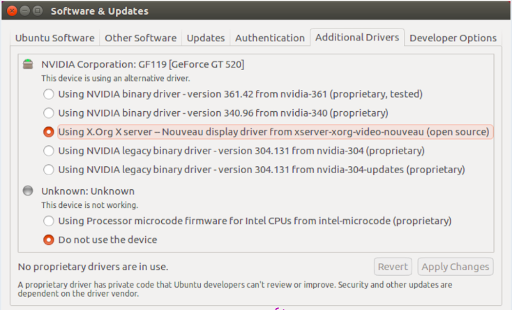

Plutôt que d'utiliser "NVIDIA X Server Settings", tape "pil" dans la boîte de recherche d'applications du menu principal et lance "Pilotes additionnels" pour accéder directement à l'onglet concerné du gestionnaire de mises à jour.
Je n'ai pas la possibilité de vérifier vu qu'on ne me propose aucun pilote propriétaire pour la carte NVIDIA GeForce 820M de mon portable.
Cependant, si on en croit cette copie d'écran et les explications trouvées sur cette page, il suffirait de cocher cette case pour basculer sur le pilote générique :
Sinon, il reste la possibilité de réinstaller Zorin sans les pilotes propriétaires.

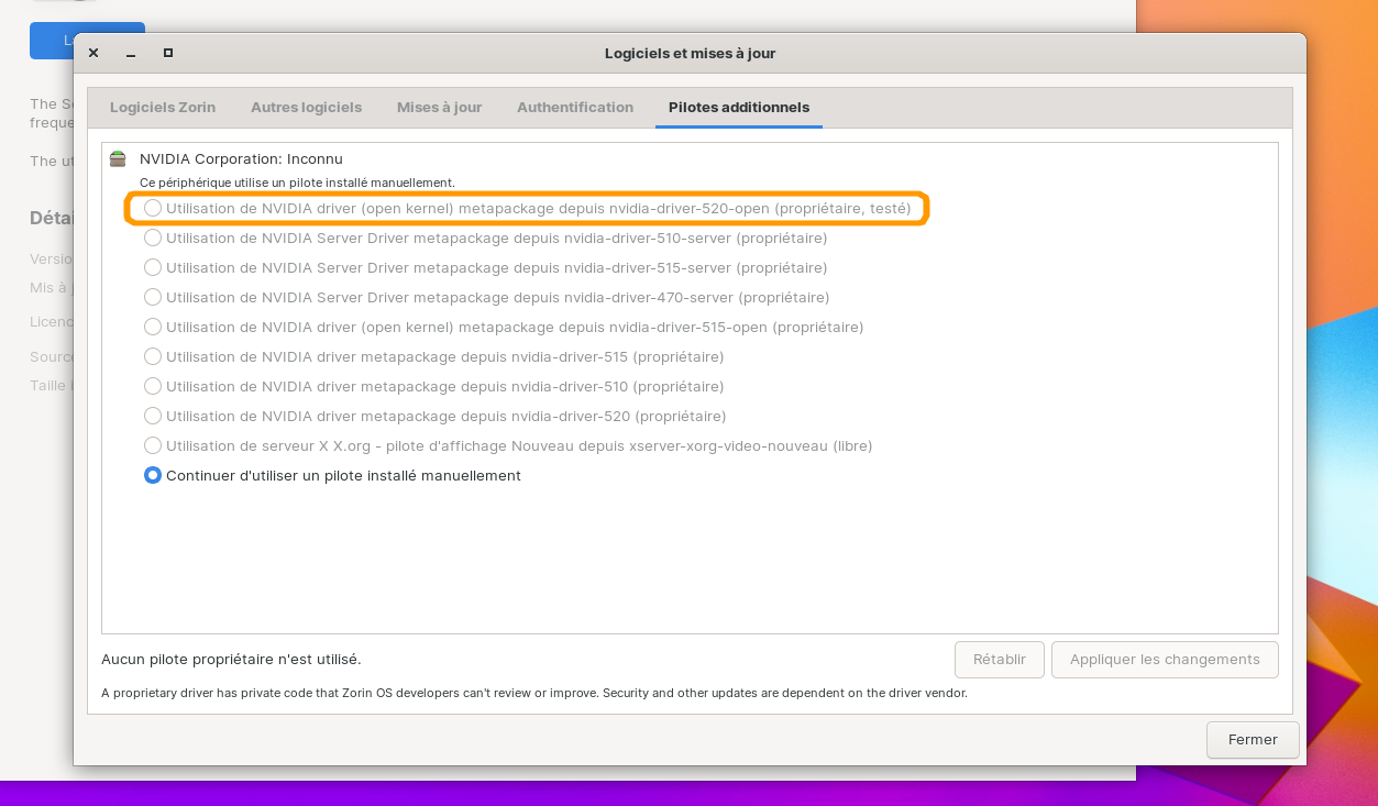

Merci pour la copie d'écran, @AmigaKid.
Apparemment, c'est toi qui as installé ce pilote et c'est peut-être de là que vient ton impossibilité de basculer sur le chipset Intel à partir de "NVIDIA X Server Settings".
Choisis l'option du haut :
... applique le changement, relance ton ordi, ouvre "NVIDIA X Server Settings", et reviens dire si tu as la main.

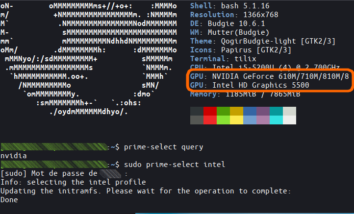

Sinon, on peut aussi basculer de la carte sur le chipset à partir du terminal, je viens d'essayer :
Lance le terminal (CTRL Alt t).
Si "nvidia-prime" n'est pas installé — ce qui était le cas sur mon ordi —, installe-le :
sudo apt install nvidia-prime
Entre cette ligne pour savoir sur quel équipement tu tournes :
prime-select query
La réponse devrait être "nvidia".
Entre cette ligne pour basculer sur le chipset Intel :
sudo prime-select intel
Relance ton ordi.
Pour revenir sur la carte :
sudo prime-select nvidia
Pour revenir dire si ça a marché, tu sais comment faire.  :D

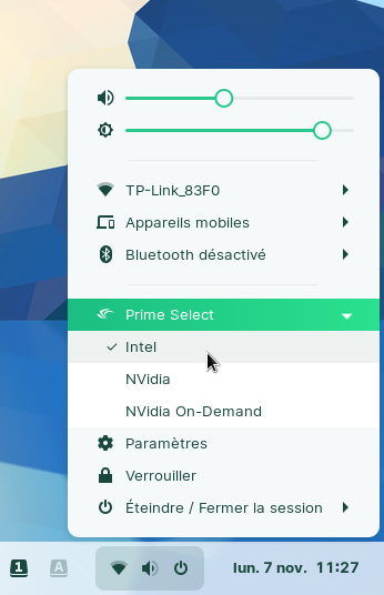

Si le terminal te rebute, @AmigaKid, si "NVIDIA X Server Settings" refuse toujours de te laisser la main — son fonctionnement semble poser des problèmes d'après ce que j'ai pu lire —, et si tu utilises Zorin Core, tu peux essayer d'installer l'interface graphique Gnome "Prime Indicator".
Comme son installation depuis le site des extensions Gnome est impossible — j'ai essayé —, je te conseille cette méthode : c'est la plus simple.
Pour que l'extension fonctionne, Il faut que "nvidia-prime" soit installé :
Ensuite, copie-colle cette ligne dans le terminal, elle se chargera de tout :
wget https://raw.githubusercontent.com/fffilo/prime-indicator/master/install.sh -O - | sh
Ferme ta session et reconnecte-toi.
Et voilà un zouli commutateur intégré au panneau !  :D
prime #1.png (55.88 Kio) Vu 10549 fois
Mais, encore une fois, peut-être faudra-t-il d'abord installer le pilote recommandé à la place de celui que tu as installé manuellement (voir plus haut) pour que ça fonctionne...  :-/
prime #2.png (55.07 Kio) Vu 10543 fois

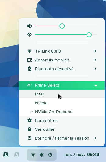

Salut, et merci pour ceux qui essayent de m'aider.
Bon. Voici mes progrès.
Je peux effectivement choisir entre la carte nvidia ou le chp gfx depuis le terminal. Merci pour l'aide. Cela dit, le commutateur en version graphique n’apparaît pas, malgré l'installation. Je mets des captures de mes aventures avec le terminal.
Messages : 4190
Nb de « J’aime » donnés: 541
Nb de « J’aime » reçus: 2212
A remercié : 794 fois
A été remercié(e) : 1237 fois
Choix NVIDIA ou chip gfx
Salut @AmigaKid.
AmigaKid a écrit : mer. 16 nov. 2022 14:28 Je peux effectivement choisir entre la carte nvidia ou le chp gfx depuis le terminal.
Pas trop tôt ! J'ai largement eu le temps d'oublier ton problème — pour un truc qui prenait au pire cinq minutes...  :rage:
Désolé, mais bon, comme dirait @roger, nous ne sommes que des bénévoles.
AmigaKid a écrit : mer. 16 nov. 2022 14:28 Cela dit, le commutateur en version graphique n’apparaît pas, malgré l'installation.
Si tu ne t'es pas déconnecté ou si tu n'as pas redémarré le système avant de poster ton message, comme je l'avais précisé, c'est normal que l'interface graphique ne s'affiche pas.
Il faut aussi bien sûr que tu aies Zorin Core.
Sinon, je ne vois pas de raison particulière.
Reviens nous dire — plus rapidement, si possible.
PS : Pourquoi tu ne copies-colles pas les messages du terminal dans une citation (bouton ”) ou une balise code (bouton <>) ? Ce serait plus lisible et moins compliqué pour toi.  :-/

AmigaKid
Messages : 7
Enregistré(e) le : jeu. 5 mai 2022 14:43
Message par AmigaKid »
Salut. C'est super que vous essayiez de m'aider. Je ne suis pas un novice en info, juste en linux quoique j'ai l'impression de passer pour un gros noob ici 😂
Bon. La version Zorin Core c'est bien celle qui n'est pas la version light, non? Je suis sur la version pro 16,2. J'ai bien entendu bien redémarré le pc, mais je n'ai pas le menu pour autant. Ensuite, je me demande même si cela changerait quelque chose car le nitro 5 bouffe beaucoup de batterie mème ainsi, ce qui est bizarre car quand je suis passé sur le chip intel, le pc m'affichait une autonomie de quasi 5 heures mais au redémarrage c'est retombé a 2 heures et des poussières. Bref, ce n'est pas le sujet.
Alors, le sujet des infos perso sur la capture? On y voit quoi? Que mon prénom est JF, c'est grave?
Insérer une image avec le bouton adhoc du forum, je veux bien mais il me demande une url, donc cela ne revient pas au même?
