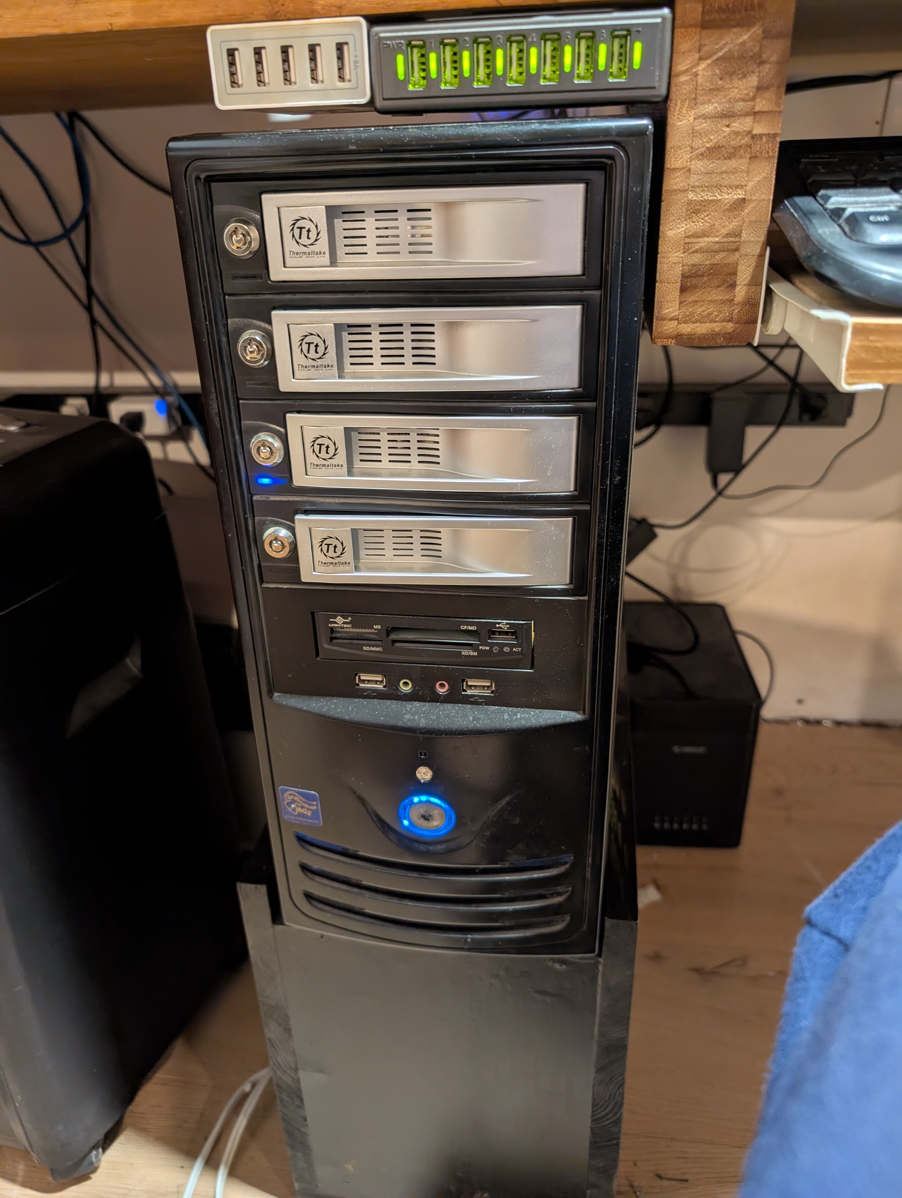

Pourrait tu aussi nous donner des précision sur la marque de ta tour et sa référence (HP, Lenovo ou tout autre marque de tour) car une carte graphique peut être installée dans n'importe quelle marque de machine (tour, pc portable ou autres) ,c'est important aussi de savoir quelle est son architecture physique intérieure (nombre de baies pour dd, mémoire vive installée, processeur installé dans ta machine etc) pour au moins visualiser cette tour et ce qu'elle peut accepter en son sein.

La tour est une tour générique, dans laquelle j'ai installé un bloc d'alimentation (450 watts), et dans laquelle j'ai installé ma carte mère ( il y a de celà au moins 3 ou 4 ans)
La carte graphique est une carte NVIDIA intégrée à la carte mère.
J'ai 6 connecteurs Sata6, 16 Go de RAM installée, le processeur est un AMD Ryzen 7 2700 8 coeurs.

Si j'osais, je te demanderais bien une photo de ton ordinateur pour que je puisse voir à quoi il ressemble, avec ses tiroirs.

Tu sais que la curiosité est un bien vilain défaut ??   🤔

Pour la photo, j'en ai déposé une sur le site, mais elle st beaucoup trop grande, je vais essayer de redimensionner pour que ca ait un peu plus d'allure !!

Pour la photo, mets-la plutôt en PJ : clique sur le bouton "Éditeur complet" au bas de la zone de saisie du message, puis sur "Fichiers joints > Ajouter des fichiers".
Ensuite, place le curseur à l'endroit souhaité dans le message et clique sur "Insérer dans le message".

Est-ce que ca fonctionne  ?
Héé oui...  !!!
La curiosité de @jlb  est satisfaite !!!   😉

Whaouh ! Il n'y a pas que les chars qui sont immenses chez vous !
C'est ce qu'on appelle une tour !😲
Merci d'avoir satisfait ma curiosité, @Pierregdrlt, j'aurais manqué quelque chose !

jlb a écrit : mar. 25 nov. 2025 21:07 C'est ce qu'on appelle une tour !
Attention tout de même... la "Tour" est installée sur un podium.   elle fait 41 cm de haut, et pas 71 comme semble le montrer l'image.     Dans le podium, par l’arrière, j'ai un boitier Orico  5 disques, branché à mon PC via USB3, dans lequel il y a quelques disques pour les archives, et autres trucs que je n'utilise pas à tout les jours...     😉

J'avais remarqué le piédestal et je n'osais pas demander à quoi il servait. Maintenant, je sais ! 🤭
Quelle installation !
