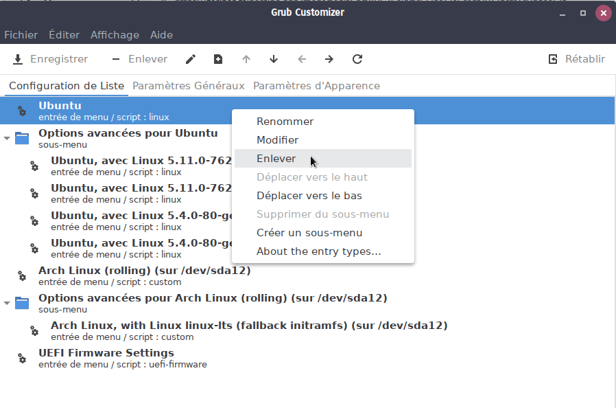

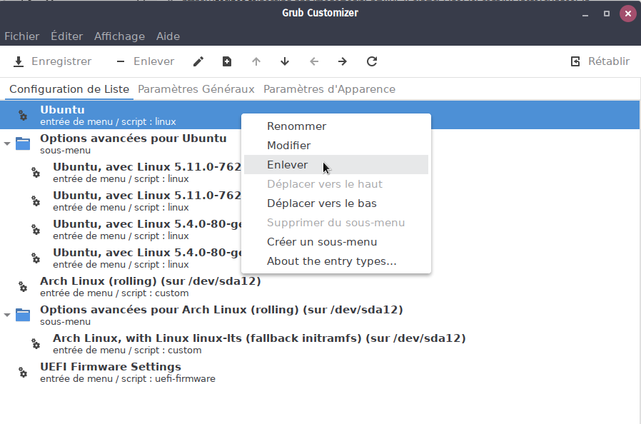

Installe Grub Customizer :
sudo apt update && sudo apt install grub-customizer
Lance-le, attends qu'il ait analaysé ta configuration, puis clique droit sur l'entrée Windows que tu veux supprimer et choisis "Enlever" — en fait, elle n'est pas totalement supprimée, on peut la restaurer :
Enregistre la modification et redémarre ton ordinateur.
Cette fois, ça devrait le faire.

Super merci à vous deux, en particulier à " JLB"  en effet la ligne windows a disparu

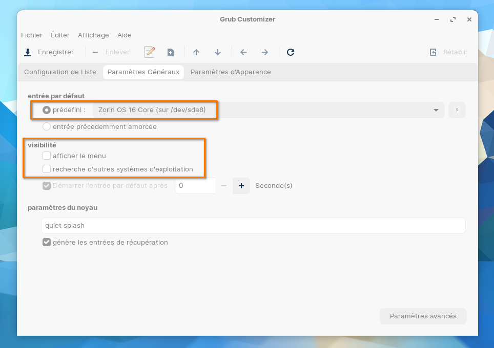

@Manager17 Je pense après coup que tu n'as même plus besoin du menu de GRUB pour lancer ton unique OS.
Grub Customizer permet aussi de le désactiver — mais peut-être l'as-tu déjà découvert par toi-même  :-/ :
