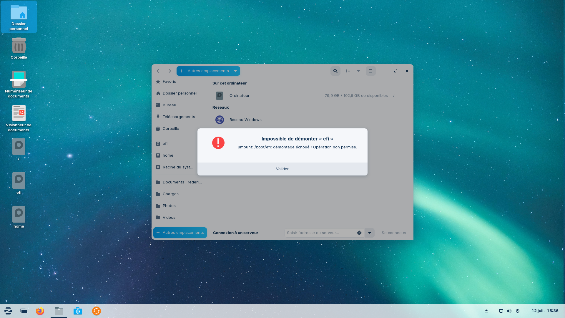

Il est apparu sur le bureau les icônes "/", "Efi" et "home"
j'ai essayé de les démonter, sans succès (voir la capture d'écran).
En même temps, au niveau "Autres emplacements" les autres disques durs n'apparaissaient plus.

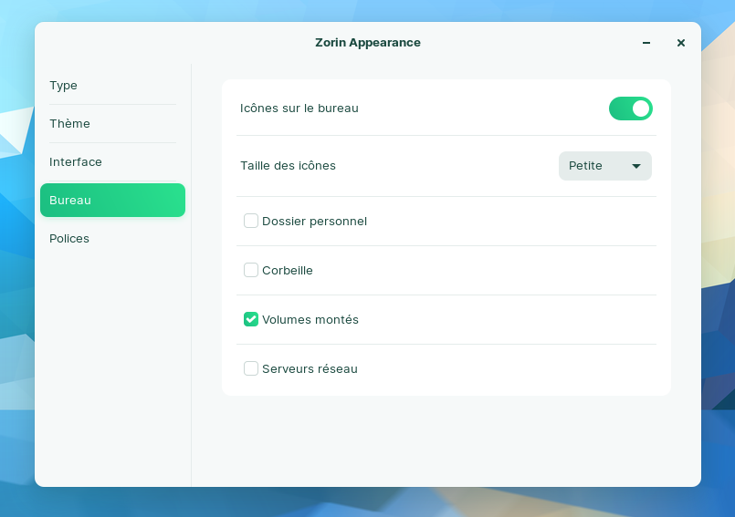

Normal, si tu n'as pas décoché l'affichage des partitions montées dans les paramètres du bureau (Zorin Appearance > Bureau > Volumes montés) :

Papy63 a écrit : ↑sam. 15 juil. 2023 11:44 j'ai essayé de les démonter, sans succès (voir la capture d'écran).
Vu le message "unmount /boot/efi  démontage échoué : Opération non permise", tu n'as pas des droits suffisants pour pouvoir démonter ton répertoire.
Il faudrait donc ajouter un "sudo" à une commande par le terminal.
Par l'explorateur de fichiers, on te demande de t'authentifier (doublement sur certains OS) pour monter le répertoire en question, et de t'authentifier encore pour consulter, éditer, supprimer des fichiers, mais jamais pour le démonter...

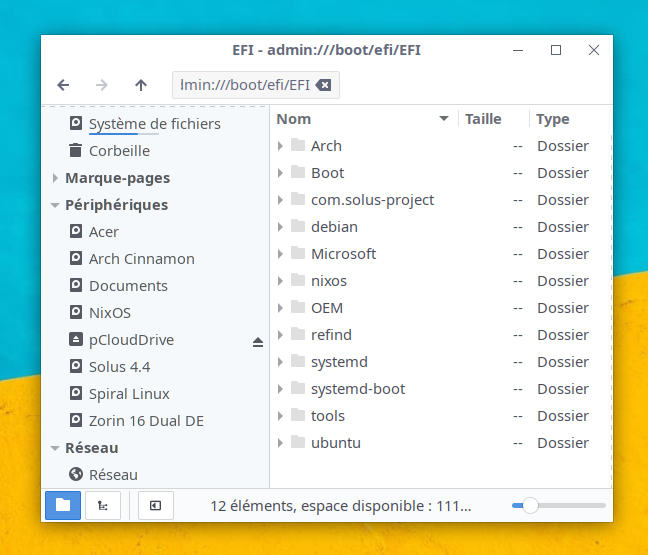

Pour tout dire, il suffit d'une partition "boot/efi" dans laquelle on installe GRUB, même si on a deux OS sur deux disques différents. Si elle est déjà sur "sda" parce que Windows l'a créée à cet endroit, ce sera celle-là.
Je n'ai qu'un DD, mais il y a du monde, dans ce répertoire :

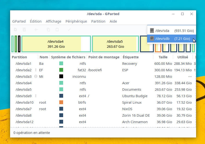

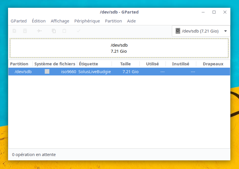

Papy63 a écrit : ↑sam. 15 juil. 2023 16:06 J'ai voulu tester cette méthode décrite, j'ai d'abord débranché tous les disques non concernés et lancé le live pour accéder à Gparted.
Je ne pense pas que ce soit nécessaire, GParted donnant accès à toutes les unités sans passer par le live — ma clef, à défaut de second DD :
