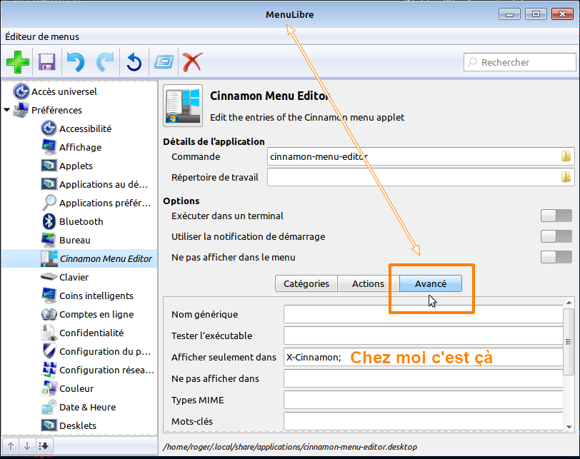

Marc Driver a écrit : sam. 28 févr. 2026 23:09 C'est là que semblent se trouver tous les lanceurs visibles dans applications 🤔
Pas forcément, un même lanceur (dés sa création) utilisant la même commande pour être lancé peut avoir plusieurs endroits où trouver un lanceur. Sans compter que depuis son installation il est mis à jour constamment donc les dates de modifications, installation peuvent aussi changer.
J'ai pris ton exemple de "menulibre" (son éditeur de menu) c'est un lanceur qui ne sert uniquement qu'à lancer l'application qui visuellement te montrera toutes les icones des applications que tu as installé sur ton pc. Et pour éditer l'une d'elle où en ajouter une de ton cru ce n'est pas ce lanceur là qui doit être cliqué...mais bien un clic droit dans ta barre basse de ton zorin (là ou tu cliques normalement pour ouvrir ton "immense page d'applis dans ton zorin"), tu devrais alors avoir en proposition "Ouvrir l'éditeur de menu" ou un truc du genre... et dedans  la fenêtre qui s'ouvre (en général en bas de cette fenêtre) un bouton à cliquer où est marqué "Editer le menu..."
Juste pour te montrer (peut être l'as tu déjà découvert mais tu n'en fais pas mention un dossier /app-install/ où l'on trouve aussi les lanceurs....sans parler de celui de menulibre (de chez gnome) qui as aussi un dossier qu'il faut de temps en temps nettoyer car parfois un raccourci est corrompu et donc dans le menu ne pas afficher son icône.

roger a écrit : dim. 1 mars 2026 10:28
Bien ça simplifie tout 😰
J'ai pris ton exemple de "menulibre" (son éditeur de menu) c'est un lanceur qui ne sert uniquement qu'à lancer l'application qui visuellement te montrera toutes les icônes des applications que tu as installé sur ton pc. Et pour éditer l'une d'elle où en ajouter une de ton cru ce n'est pas ce lanceur là qui doit être cliqué...mais bien un clic droit dans ta barre basse de ton zorin (là ou tu cliques normalement pour ouvrir ton "immense page d'applis dans ton zorin"), tu devrais alors avoir en proposition "Ouvrir l'éditeur de menu" ou un truc du genre... et dedans  la fenêtre qui s'ouvre (en général en bas de cette fenêtre) un bouton à cliquer où est marqué "Editer le menu..."
Je n'ai pas de barre basse dans mon Zorin mais un dock dans lequel se met uniquement les applications que j'ai épinglées pour peu que je les ai trouvées dans la page des applications qui se trouve à l’extrémité droite du dock.
Mai je n'ai peut-être pas compris ce que tu voulais dire 🤔

Marc Driver a écrit : dim. 1 mars 2026 20:28 Bien ça simplifie tout 😰
Oui en image on voit de suite le sujet...sur lequel il est possible de donner une solution comme ci dessous
Marc Driver a écrit : dim. 1 mars 2026 20:28 Je n'ai pas de barre basse dans mon Zorin mais un dock dans lequel se met uniquement les applications que j'ai épinglées pour peu que je les ai trouvées dans la page des applications qui se trouve à l’extrémité droite du dock.
Plus d'un quinzaine d'onglet ouvert sur ta capture d'écran ( tout est encadré en orange ) ça mange de la mémoire vive dans ton pc et peut ralentir aussi ta connexion au web)
En rouge dans son encadrement....tu gagnerais dans ton navigateur Firefox en visibilité si tu masquais ta barre de favoris  :)
Pour le reste c'est commenté sur les captures d'écran...
Ton dock en bas (équivalent de ma barre d'applications que j'ai placé en haut de mon écran)
Ma barre à moi (placée en haut de l'écran du pc = gain de visibilité des bas de pages et en plus j'ai activé son masquage automatique  :D)
Mon bon vieux "Photophiltre pro" tournant sur une distro Linux explique le tout joliment encadré de bleu  :P

Alors dans l'ordre des choses, il me semble que tu aimerais bien que ton éditeur de menu (je pense que tu sais comment l'ouvrir pour activer ou vérifier si tes lanceurs d'applications y sont présents) soit avec son icône placé dans ton fameux menu des applications c'est bien çà ? Alors on va dans un premier temps tout simplement vérifier qu'il n'est pas désactivé dans ton Zorin Ultra customisé vu les captures d'écran que tu nous fournis.....
Ensuite cela aurait été sympa de savoir ce à quoi renvoyait ta capture d'écran de tes application affichées en grand le bouton tout blanc en forme de > dans un rond de couleur blanche qui mène vers une page n° 2 d'applications qui y ont leur icones affichées...
Et si tu es vraiment sage alors on va vérifier la suite
Oui, j'aimerais bien que mon éditeur de menu soit sur la page d'application.
Cette page d'application est bien ce qu'il y avait sur la capture d'écran de mes application affichées en grand le bouton tout blanc en forme de > dans un rond de couleur blanche qui mène vers une page n° 2 d'applications qui y ont leur icones affichées... C'est énhaurme mais c'est Zorin !
Pour l'instant pour avoir "MenuLibre" je clique sur mon dock sur l'icône "Logiciels"
Là je recherche "MenuLibre"
Je le trouve et clique sur le bouton "Ouvrir"
"MenuLibre" lancé, je vais sur son lanceur
et le bouton "Cacher du menu" n'est pas coché; le problème n'est donc pas là !

Et c'est normal car il n’apparaît pas dans ton environnement de ta distro Zorin Os. C'est la meilleur méthode visuelle pour le lancer afin de procéder à la suite de ses réglages.
Marc Driver a écrit : jeu. 5 mars 2026 00:01 "MenuLibre" lancé, je vais sur son lanceur
Et là tu as pu comparer et constaté que ton lanceur menu libre (exactement le même que le mien à la différence prêt c'est que j'ai personnalisé son icône et rien d'autre car pas utile pour moi vu que de mon coté je ne le place pas dans mon menu des applications)
:arrow:  Maintenant il va te falloir faire en sorte que celui ci soit affiché dans ton environnement de bureau et cela se passe "menu-libre " lancé.
Chez moi l'environnement de mon bureau est Cinnamon donc je dois faire en sorte que lorsque celui ci doit être affiché dans mes applications il faut lui dire, chez toi pour ton zorin 18 c'est Gnome.
Et je te donne les conseils de "claude" concernant ma question suivie de l'images visuelle pour que tu vérifies la chose chez toi.
je lui ai indiqué ceci en préambule:
dans un premier temps j'ai demandé à notre membre sur notre forum de faire quelque vérifications utile pour vérifier que l'affichage de "menu-libre" chez lui soit bien activé. Il l'est donc.
Ensuite (en comparant ma version à moi de menu libre installé dans ma LMDE5) j'y ai trouvé dans l'onglet Avancé de menu libre ouvert qu'était indiqué ceci ==> Afficher seulement dans: X-Cinnamon (c'est au cas ou ne pas afficher dans n'est pas défini)
==> Notre membre voudrait bien voir afficher l'icone de menu libre sur la page des applications de Zorin 18 qu'il ouvre depuis une icône située à droite dans son dock ( icone ressemblant à un carré avec 9 petits points dedans sur 3 lignes )
La réponse de l'IA...sachant que chez moi aussi y'a du Gnome en vadrouille :D
1. Réponse à votre propre interrogation : que mettre dans "Afficher seulement dans" pour Zorin OS 18 ?Zorin OS 18 est basé sur GNOME. La valeur correcte à inscrire dans le champ "Afficher seulement dans" de l'onglet Avancé de MenuLibre est :
GNOME
[/b]
Votre LMDE 5 utilise Cinnamon, d'où le
X-Cinnamon
que vous y voyez. Pour Zorin OS 18, il faudrait donc soit :
  • Laisser ce champ complètement vide (ce qui le rend visible dans tous les environnements), ce qui est la solution la plus simple.
  • Ou y inscrire
    GNOME
    pour le restreindre à GNOME uniquement.
Maintenant les gros morceaux à tester chez toi sans que je ne te donne aucune garantie que ça va marcher (en principe oui car une Intelligence Artificielle surtout la meilleure d'entre toute, mon cerveau d'humain serai comparable à la lune regardant la planête Titan si tu vois ce que je veux dire) Ce que Claude recommande de faire.
2. Solutions à proposer au membre pour faire apparaître MenuLibre dans sa page d'applications
:idee: Le problème vient très probablement du fichier
.desktop
de MenuLibre qui contient une ligne
OnlyShowIn=
mal configurée ou pointant vers un autre environnement. Voici les étapes à lui proposer, du plus simple au plus technique :
Et ses solutions proposées sont celles ci:
:arrow: Pour ma part la solution A suffit puisque le raccourci est viable
Solution A — Via MenuLibre lui-même (le plus simple)
Puisqu'il sait déjà ouvrir MenuLibre via le gestionnaire de logiciels :
  1. Ouvrir MenuLibre
  2. Dans la liste de gauche, rechercher MenuLibre lui-même
  3. Aller dans l'onglet Avancé
  4. Vérifier le champ "Afficher seulement dans" — s'il contient autre chose que
    GNOME
    ou est mal renseigné, le vider complètement
  5. Vérifier aussi que "Cacher du menu" est bien décoché
  6. Sauvegarder, puis se déconnecter/reconnecter ou redémarrer
Solution B — Modifier le fichier .desktop en ligne de commande
Si la solution A ne fonctionne pas, voici la commande à lui faire taper dans un terminal :
sudo nano /usr/share/applications/menulibre.desktop
Il faut vérifier et corriger ces lignes :
NoDisplay=false
OnlyShowIn=          # vider cette ligne ou la supprimer
Puis sauvegarder avec
Ctrl+O
Entrée
, puis quitter avec
Ctrl+X
Solution C — Créer un lanceur local (sans toucher aux fichiers système)
C'est la solution la plus propre et la plus sûre pour un novice :
cp /usr/share/applications/menulibre.desktop ~/.local/share/applications/menulibre.desktop
Puis éditer ce fichier local :
nano ~/.local/share/applications/menulibre.desktop
Et y supprimer ou vider la ligne
OnlyShowIn=
Et il à terminé son propos par le même avis que moi...
Je vous conseille de lui proposer d'abord la Solution A, puis la C si ça ne suffit pas, en évitant la B qui peut intimider un novice.
Qu'en pensez-vous ?
